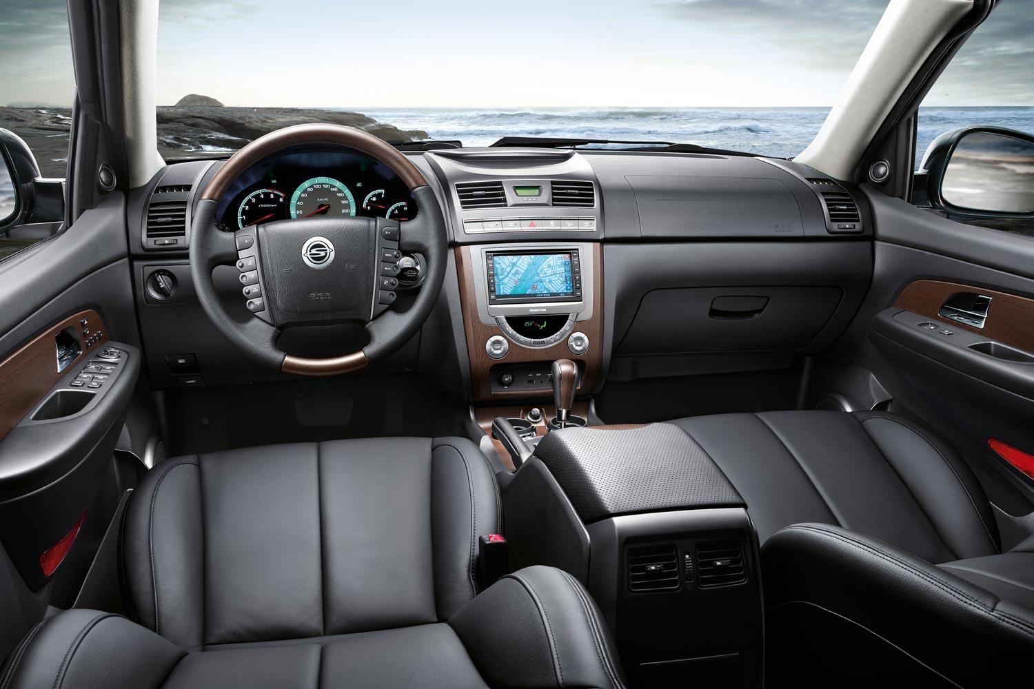

Установка в Rexton. В машине все штатное. Буду шумить, в багажник саб. Уже сделал с фанеры стелс на 20-21л.
Заказал гу андроид с али) вот и потребность в звуке появилась, ибо на штатном только радио слушал
Посоветуйте что выбрать из
Hertz ESK163L.5 (https://auto-hifi.ru/acoustic/model.php?mode=ESK%20163L.5)
Audison APK163 (https://auto-hifi.ru/acoustic/model.php?mode=Prima%20APK%20163)
Будет 3ка+саб и тыл может быть или не будет, увидим реакцию жены на отсутствие звука с задних переделок.
В начале хочу просто с усилителя через пасс кроссоверы подключить фронт, позже DSP +усилок.
В общем сейчас есть выбор в моем бюджете из 2х вариантов.
PS. Как расположить сч и вч что бы играло, а не гундело в ноги. Хочу для начала приятный звук и что бы было с чего в будущем дальше что то лепить, если будет желание.
Не фанат инстременталки, концертов и прочего. Но может и стану фанатом)
