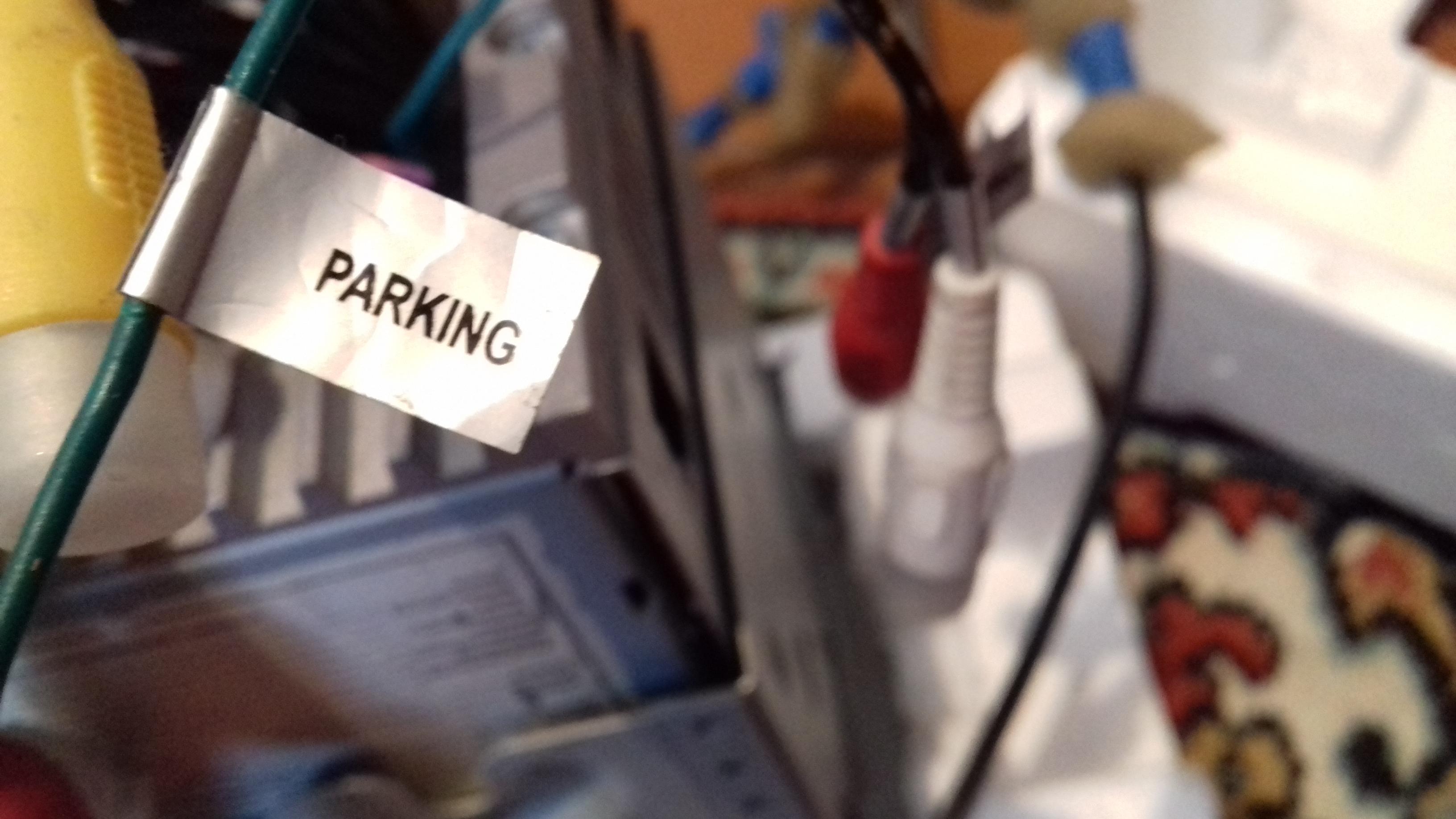

А ты зелёный проводок "PARKING" из жгута магнитолы на массу прикрутил???

Ну да- этот проводок цепляется на ручник, то есть- что бы видео смотрели только на СТОЯЩЕМ авто......для безопасности ...
Если он не прикручен никуда- цепляй его просто на корпус мафона- в любом удобном месте.

Дружище чет я не нашёл там такого провода именно с такой надпесью. BRAKE есть надпись это не оно?

Я не силён в английском- но переводится как "Тормоз" ...какого он цвета???
А вапче- сколько у меня было магнитол, этот проводок всегда зелёного цвета, и на нём всегда бирка "PARK", или "PARKING".
Похоже- это то самый проводок, зелёно-белый ...

Посмотрел инструкцию твоего мафона- этот проводок кидается на ручник...
2018-11-14 14:04:18
Да точно BRAKE НАПИСАНО "К выключателю ручного тормоза" ты был прав.

Подключил на мафон к массе и точно тот фильм который был один звук щас показывает. Ты Гений Спасибо большое тебе. А ещё два фильма были их не показывает ну там формат не подходит это понятно. Странная магнитола до этого Китай был по дешману брал так он все эти форматы читал даже не задумываясь. А это так дорого стоит и половина форматов не читает печально. Ну хоть сделал чтоб хоть что то показывало. Ещё раз Спасибо тебе побольше что помог..... А может все таки есть прошивка какая то чтоб все форматы читать начал ты может знаешь?
