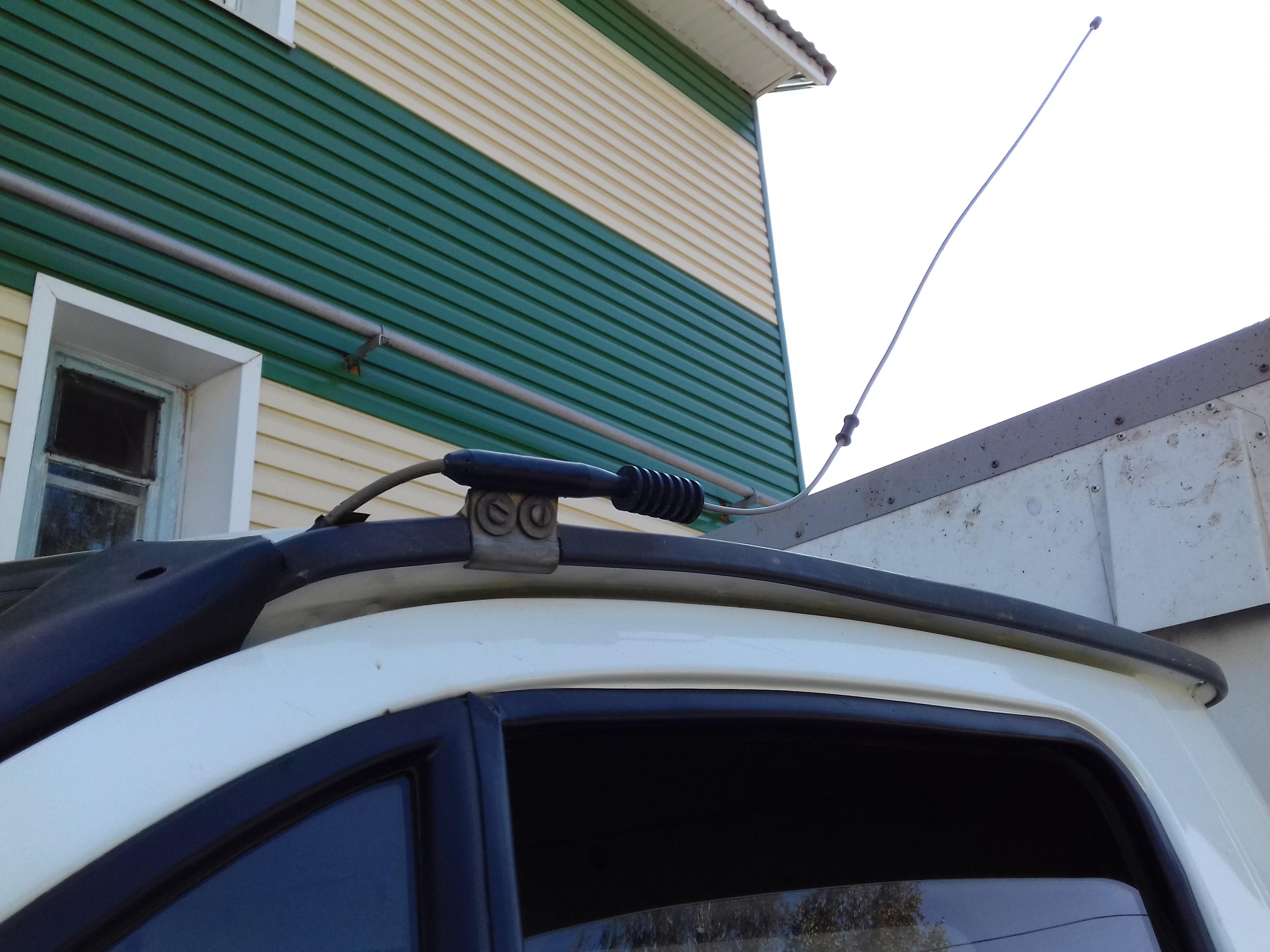

Сто раз уже писал, напишу сто первый - радио на Пионерах отличное ...
Просто антенну надо ставить не декоративную на магните- а настоящую ...то есть - что бы крепление антенны было металлическое, крепилось на салон авто, и был хороший контакт с салоном, а экран антенного провода(медная оплётка) должен контактировать с креплением антенны, и эта же медная оплётка должна должна массировать на корпус магнитолы через антенный штекер магнитолы ...
У меня такая антенна стоИт уже лет 20- простая прутковая, крепится на сливной желобок, прошла уже 3 авто ...
Были у меня LG, Пролоджи, Сонька, Айва, Пион-Карроззериа, сейчас стоИт Пионер-3200DVD- приём прекрасный.

У меня тоже Королка(02) ПРуль- антенна тоже в заднем стекле, стоит Pioneer AVH-X1800DVD , приём тоже не ахти ...а вот в рабочей Газели стоит Pioneer AVH-P3200DVD , приём просто отличный, антенна выше на фотке.
