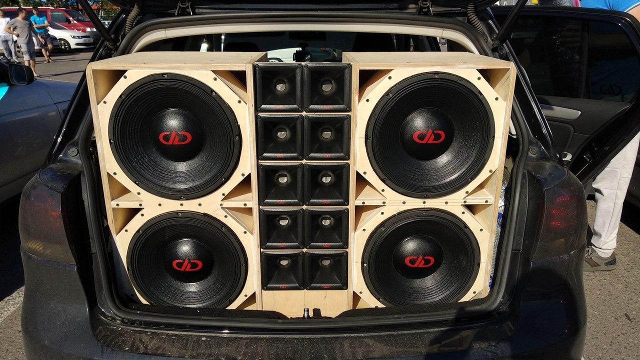

Теперь собирается еще отдельный короб, коротко говоря для танцев на улице. Включаться будет, через тумблер, по желанию.
Под короб уже лежит пара FAITAL8FE200, на мид. Пара драйверов Faital Pro HF100.
Теперь выбираю саб. Добавить низов. Чтобы метров на 10 отошел, и было приятно послушать.
Подскажите пожалуйста 10-ку либо 12-ку. На отсек по сад могу выделить 30 максимум 40 литров. До 15 рублей. Музыка в основном танцевальная, house, deep, dupstep, trance, редко негров.
Изначально хотел взять JL Audio 12W0v3-4, сказали музыкальный саб не совсем для улицы. Усилок на короб alpine pdx v-9.

Добрый день!
Из обычных сабовых динамиков вам ничего не подойдет. В силу специфики работы сабов, они не способный играть далеко. Вам нужно большой эстрадный мид настроенный на частоту 80 Гц, это как раз 30-40 литров. Типа таких https://auto-hifi.ru/acoustic/model.php?mode=VO-W12
Мы уже собирали оформление такого типа, так называемая бразильская стена. На 4х таких 12 мидах на расстоянии 25 метров лупит прямо в грудь.
