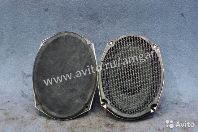

Авто Dodge Journey 2008 г.
Штатное ГУ от Alpine - Chrysler RET.

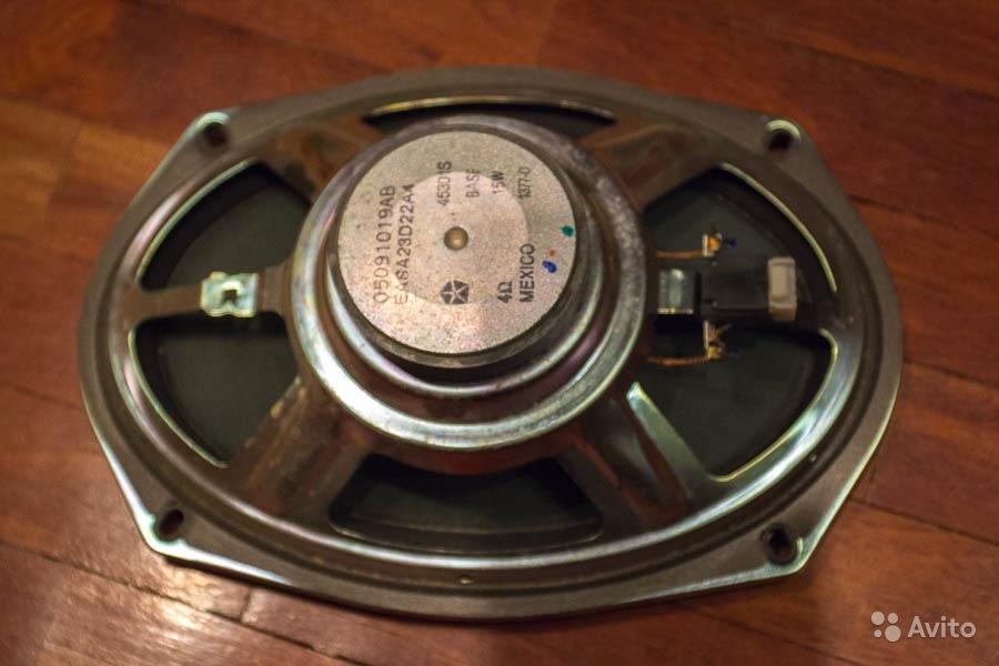

Штатный фронт - два блина 6Х9 (15W, 4 Ом) + средне частотные динамики в торпеде, подключенные судя по всему без кроссоверов параллельно.
Штатный тыл - два блина 6Х9 (15W, 4 Ом), скорее всего коаксиалы, а может только мид.
Штатное ГУ и звук в принципе по качеству устраивают, может не сильно громко, но мне достаточно. Сейчас захрипели задние динамики.
