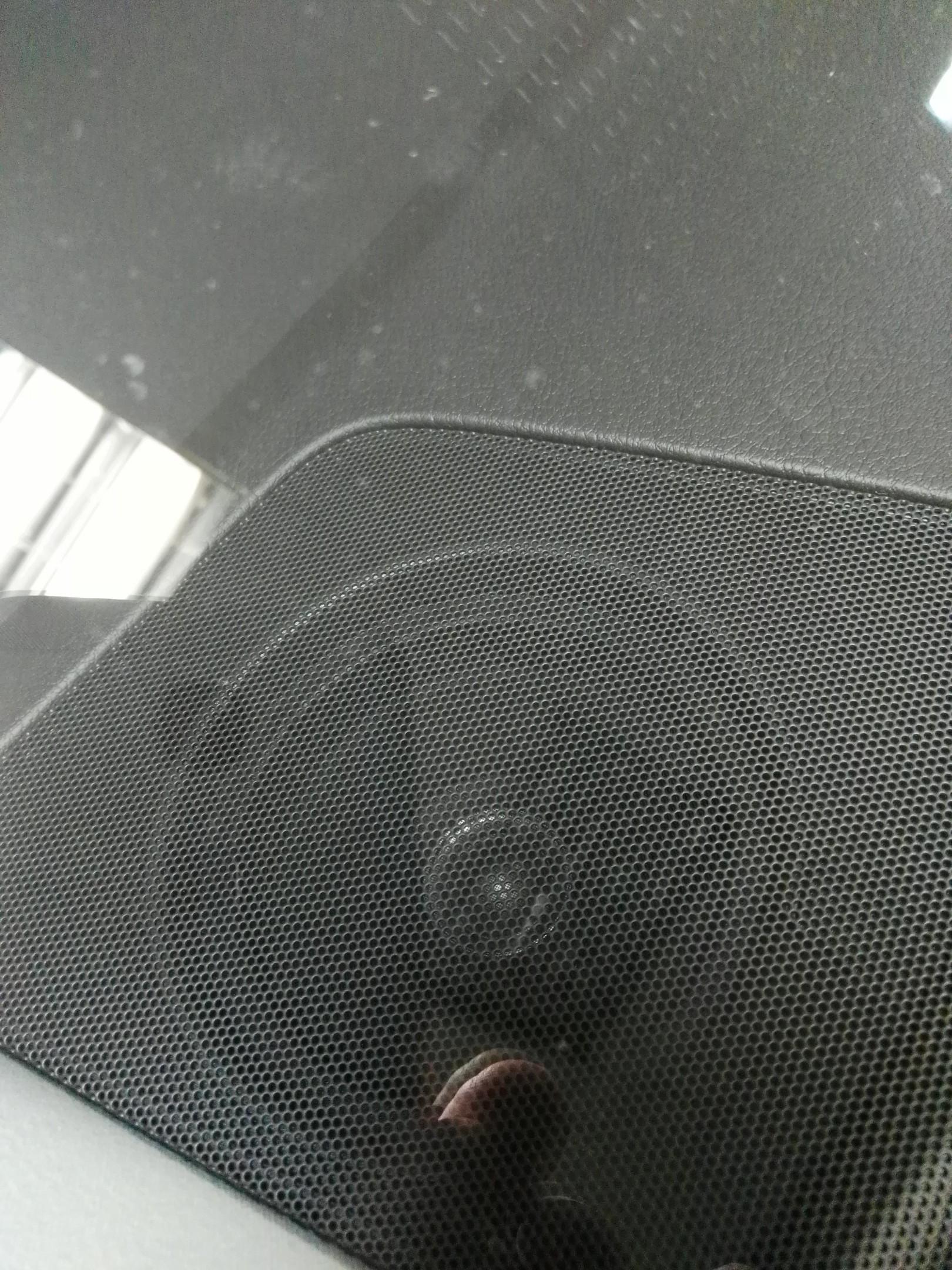

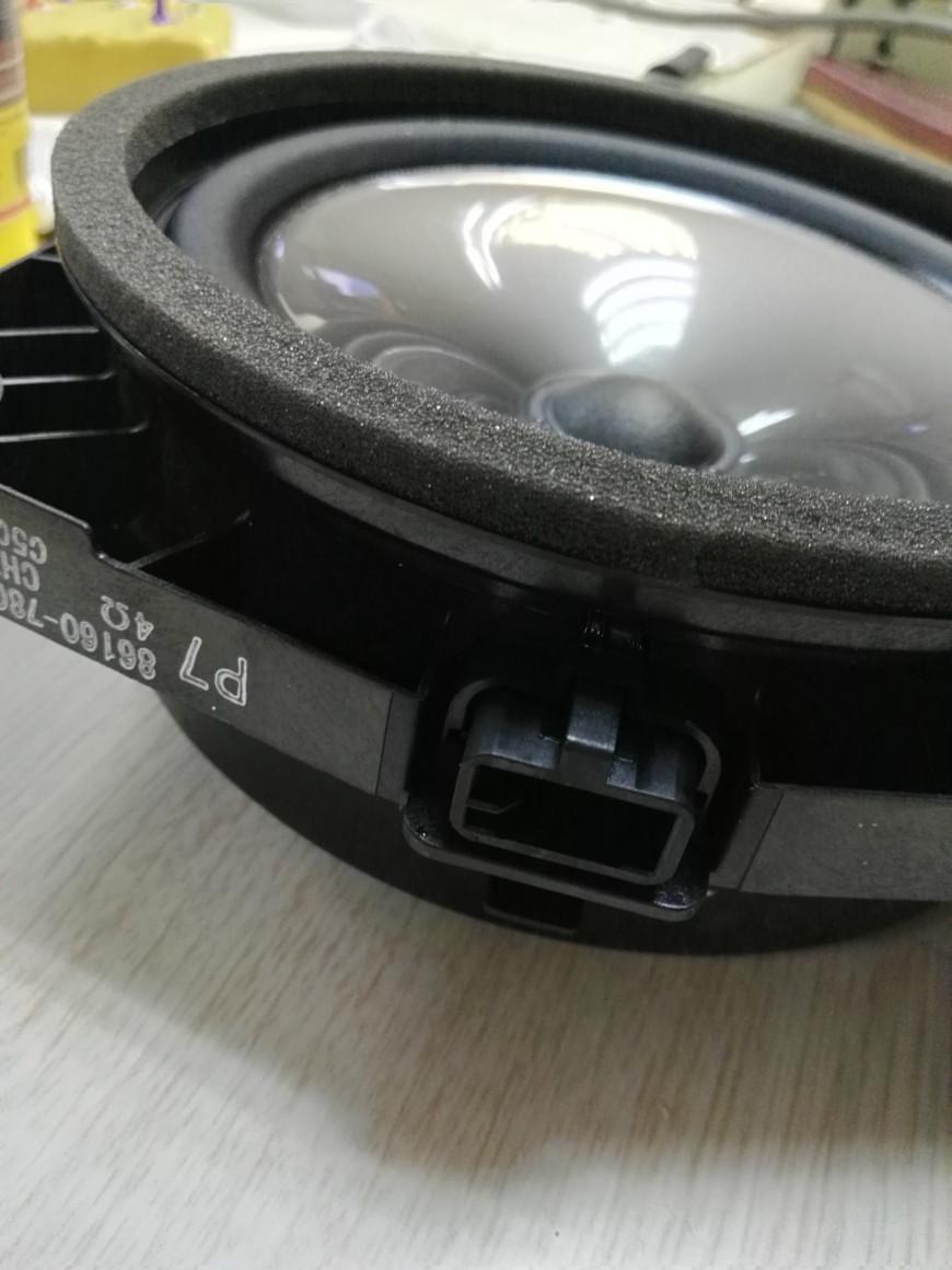

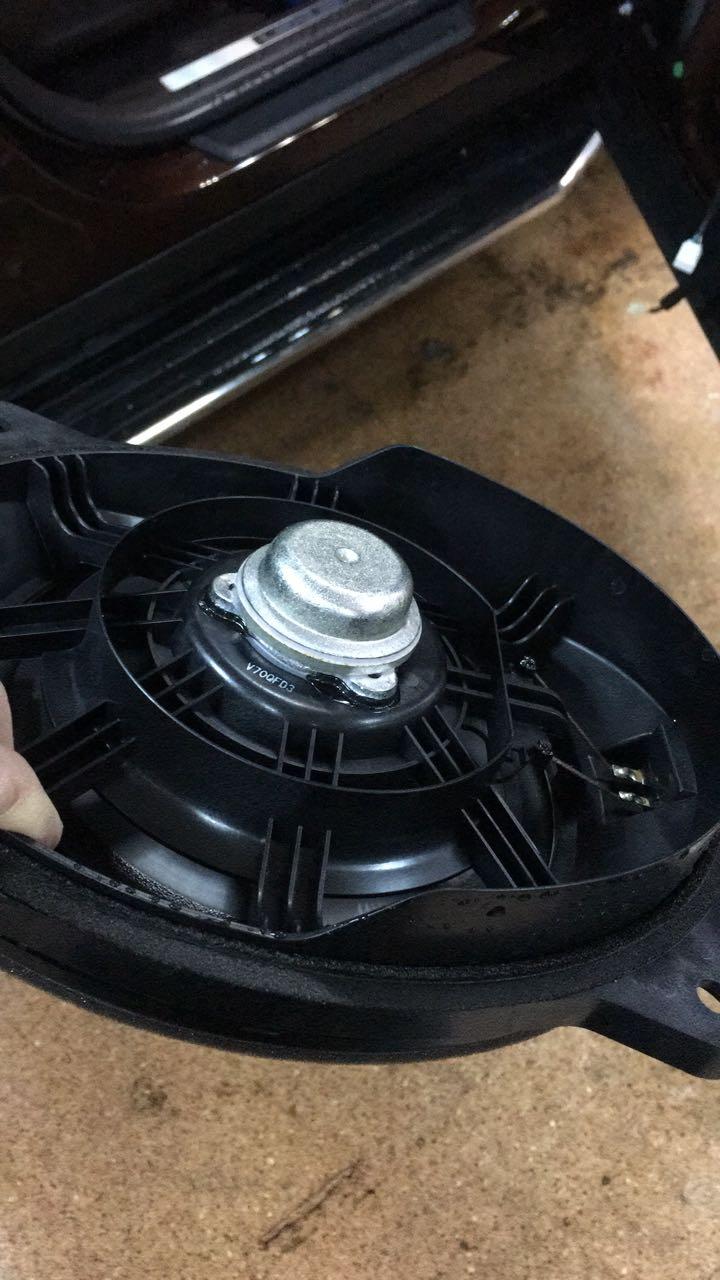

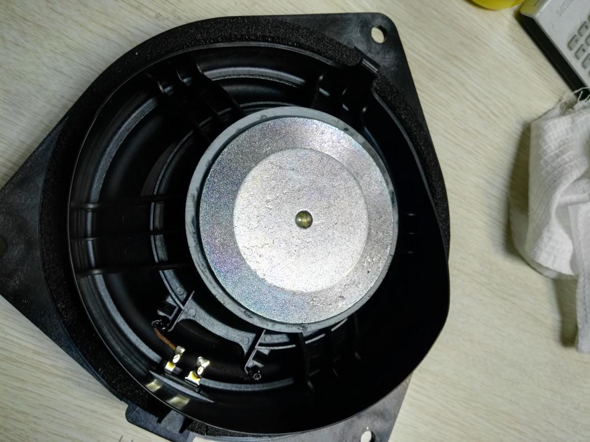

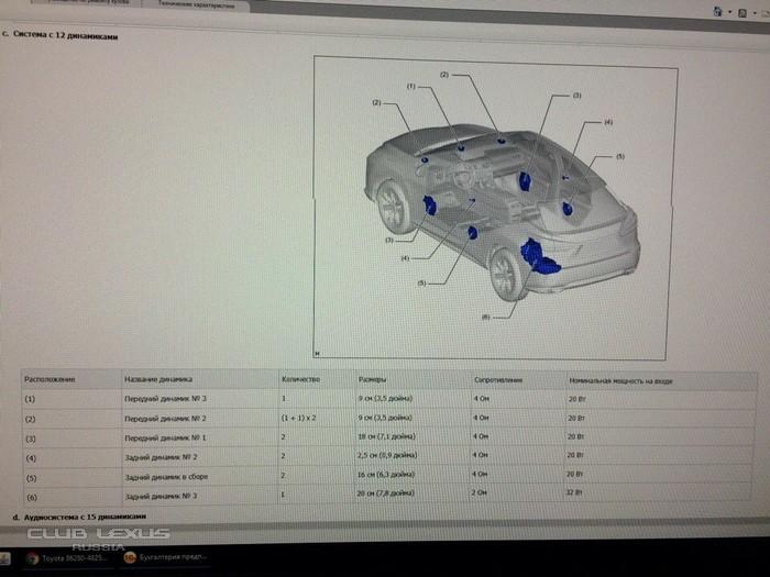

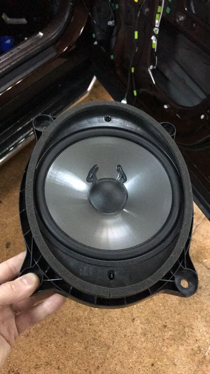

Есть машина (кроссовер) со штатной головой, штатным усилителем, динамиками: в торпедо 3 Х 9,5 см СЧ-ВЧ, передние двери 16,5 см мидбасы в местах под овалы 6х9 см., задние двери 16,5 см СЧ + твитер 2,5 см., багажник в нише крыла 20 см. саб. Саб на 2 Ом, остальная акустика на 4 Ом. Фото родной акустики дверной выкладываю. Хочу сначала методом замены родной акустики улучшить звук, потом посмотрим, может дело дойдет до усилители, процессоры, но пока минимальным вмешательством. Сделана вибро-шумо дверей. Планирую также ниши задних крыльев и родной пластиковый короб-стелс саба зашумить. Как понимаю, при условии слабенького родного усилителя (написано, что на входе всех динамиков по 20вт, а саб - 32 вт, но реально громкости уже на 50% "крутилки" более чем достаточно) нужны динамики с высокой чувствительностью. Мне главное улучшить качество звука (верха и бас) на громкости не более средней.

Lexus RX. На прикрепленных фото родная акустика, ее расположение и мощность подаваемая от родного усилителя. Слушаю музыку на средней громкости и не хватает ВЧ в основном, а точнее более менее нормальный звук, где есть и ВЧ и НЧ появляется только на достаточно большой громкости.
Все остальное уже описано.
