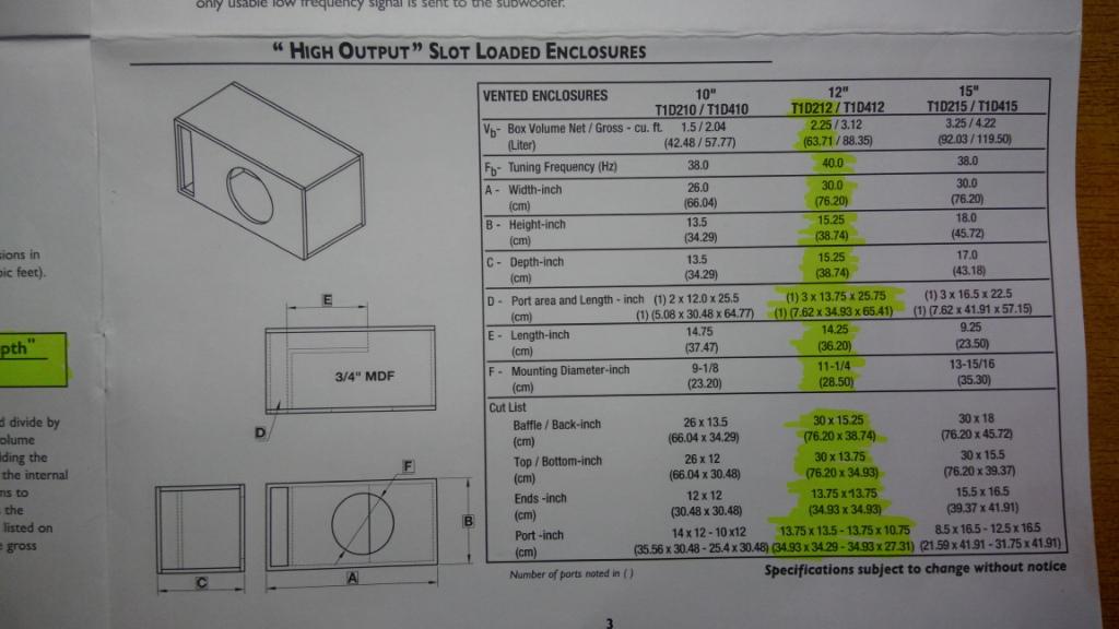

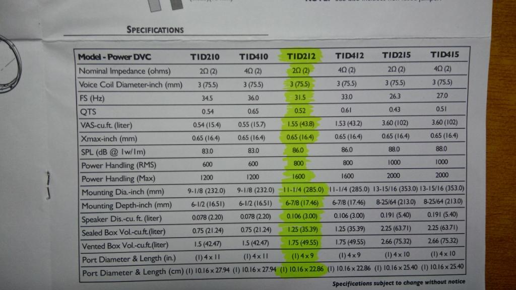

По таблице в мануале некоторые цифры отличаются (фото приложил)

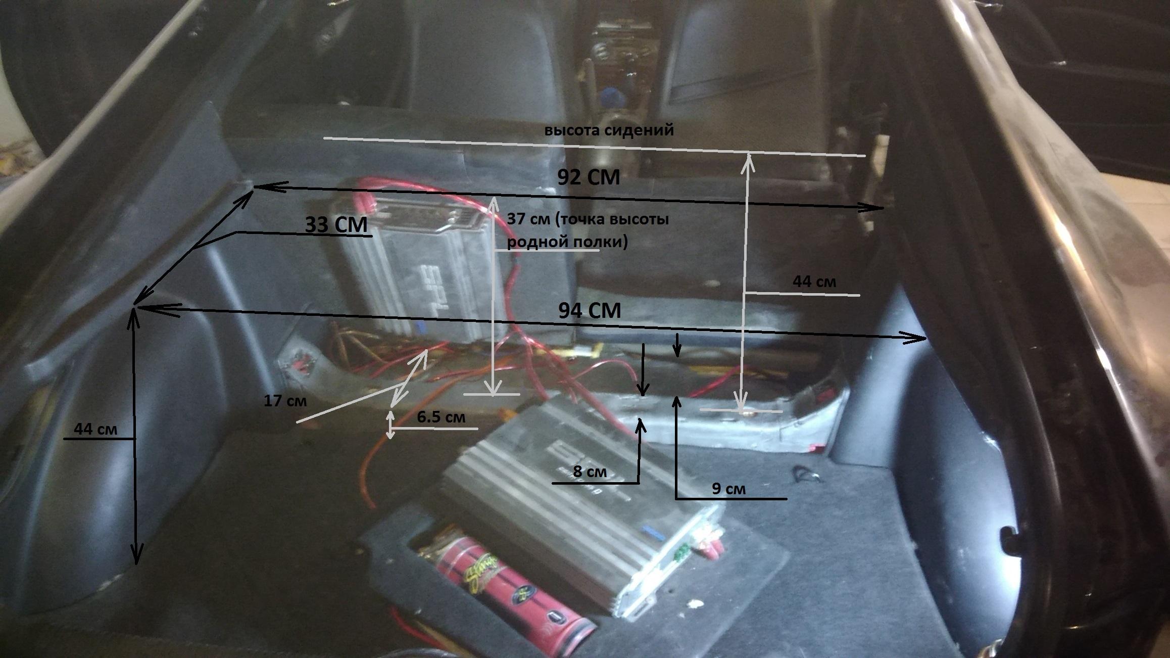

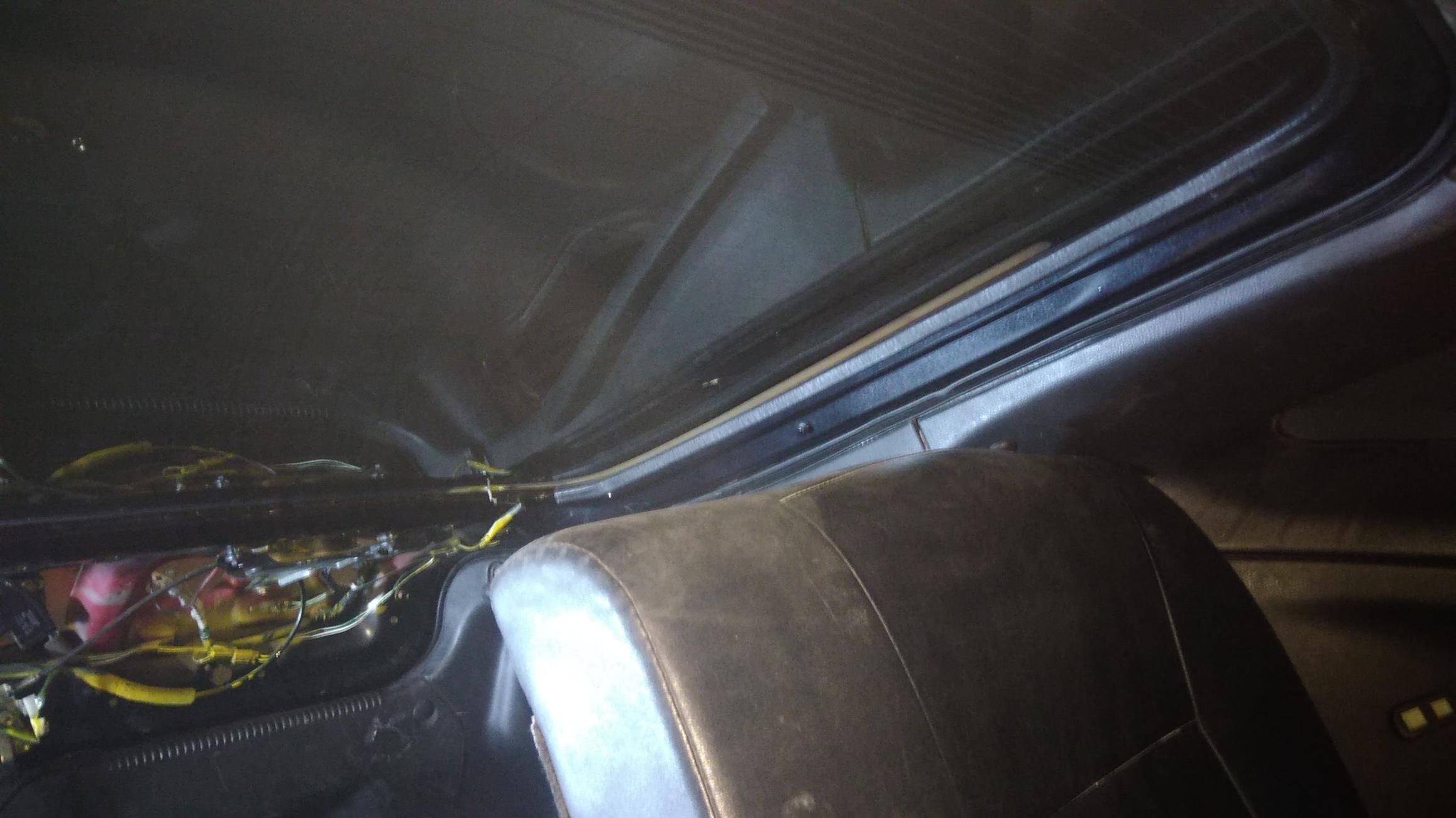

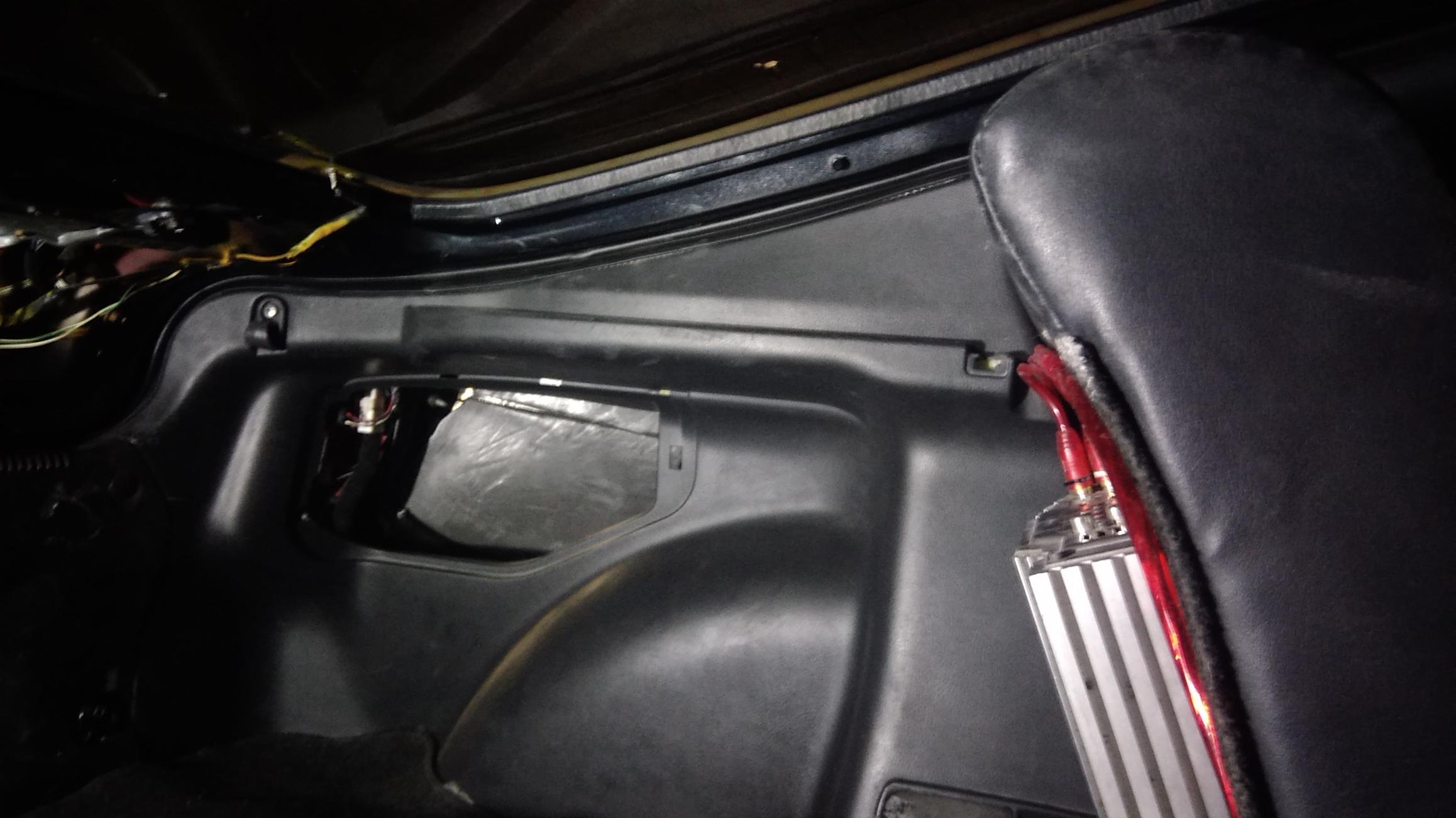

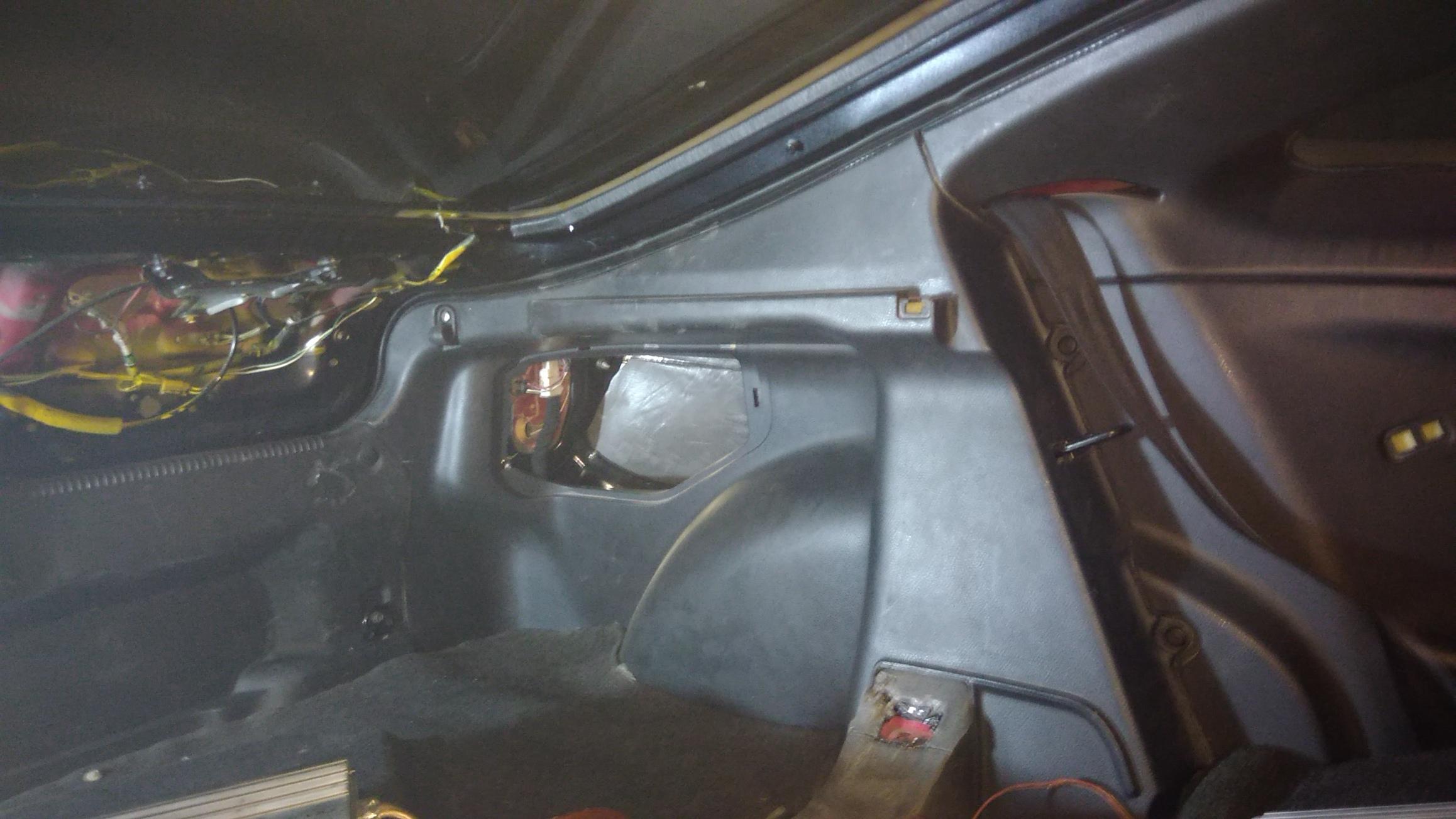

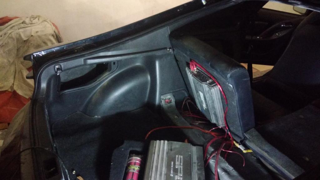

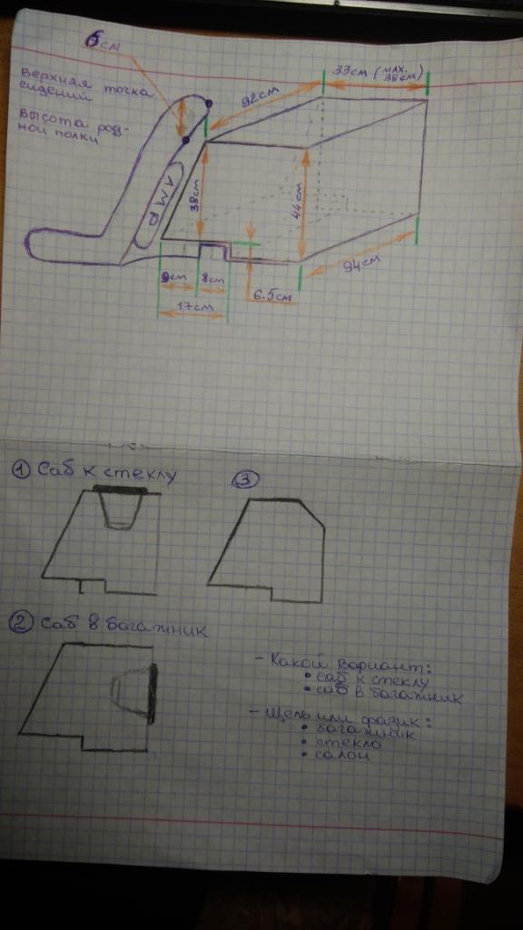

Багажник не особо позволяет разгуляться. Авто купэ. Фото с разных ракурсов сделал, прописал размеры по ширине, высоте, + выступ усиления кузова добавляет геморроя.
В мануале по сабу прописан стандартный короб, который украдет место в багажнике, да и не влезет возможно.
Надо что бы задняя стенка была наклонная, повторяя сидения, на которых крепятся уселки, + вырез для усиления кузова.
И по мимо расчета короба, еще несколько вопросов:
1. Какой вариант лучше: саб лицом вверх к стеклу, или смотрит на номер?
2. Короб с щелью или фазиком, какой короб делать не знаю, направлен в багажник, стекло, или задние сидения?
Надо что бы не терять место в багажнике сделать ширину 92 см, вместо 76 см по расчетам в мануале, это не проблема будет?
По итогу нужен глубокий мягкий бас.

Фото внутри . багажник

Фото малуала. Щелевой стандартный короб, короб с фазиком

Решил делать короб с фазиком.
По данным мануала:
VAS: 43.8 L
Ящик щелевой: 63.71 L
Ящик ФИ: 49.55 L
По программе BassBox 6 Pro:
40 L внутренний размер
44 внешний литраж.
С фазиком ф-100 мм и длиной 550мм.
Если честно, очень сомнителен такой малый обьем для этого саба...
