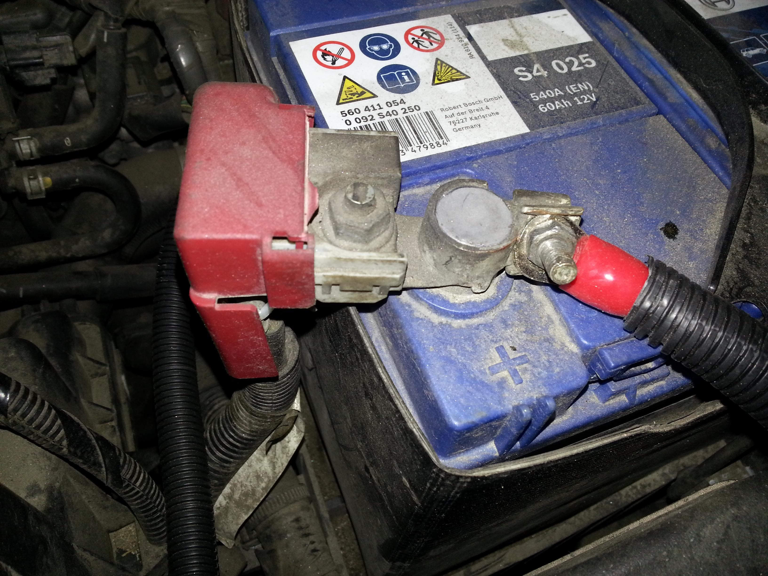

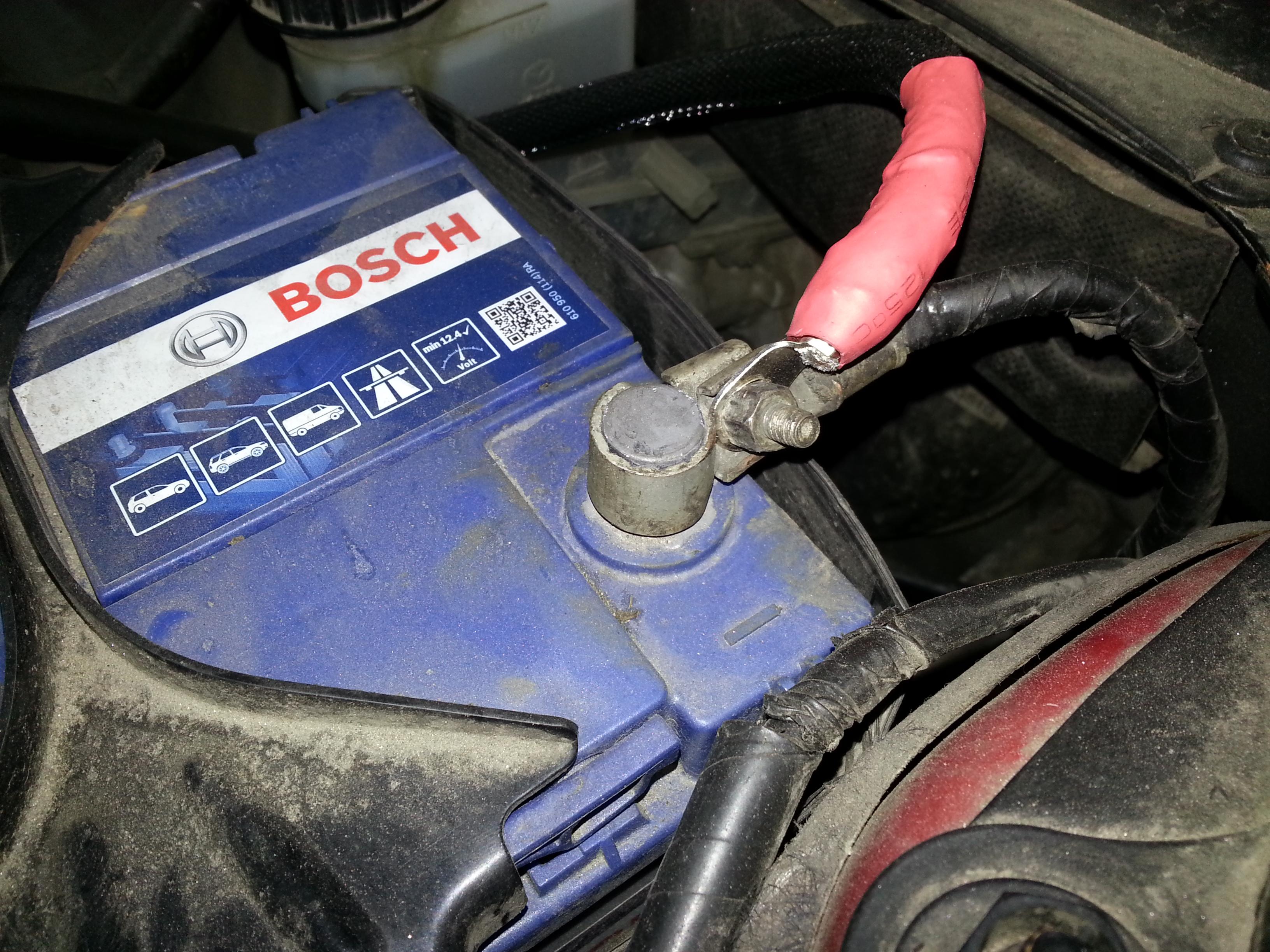

для general1985 , клеммы на минус и плюс одинаковые, мне показались слегка тонковатыми, хотя написано под 4 ga было кабель лужёный, клеммы тоже, провода сами не греются, если усел нагреть потом минут 10 вентиляторы работают если не слушать музыку) ну т.е. в моем режиме как я слушаю выше среднего по громкости от 70% мощности усилка , вентиляторы постоянно работают у Audio System X-80.6

Судя по фото - клеммы в неудовлетворительном состоянии. Необходимо снять их, зачистить наждачной бумагой или металлической щеткой, после чего обработать средством для улучления контактов , которое пртдается в любом автомагазине. ))
