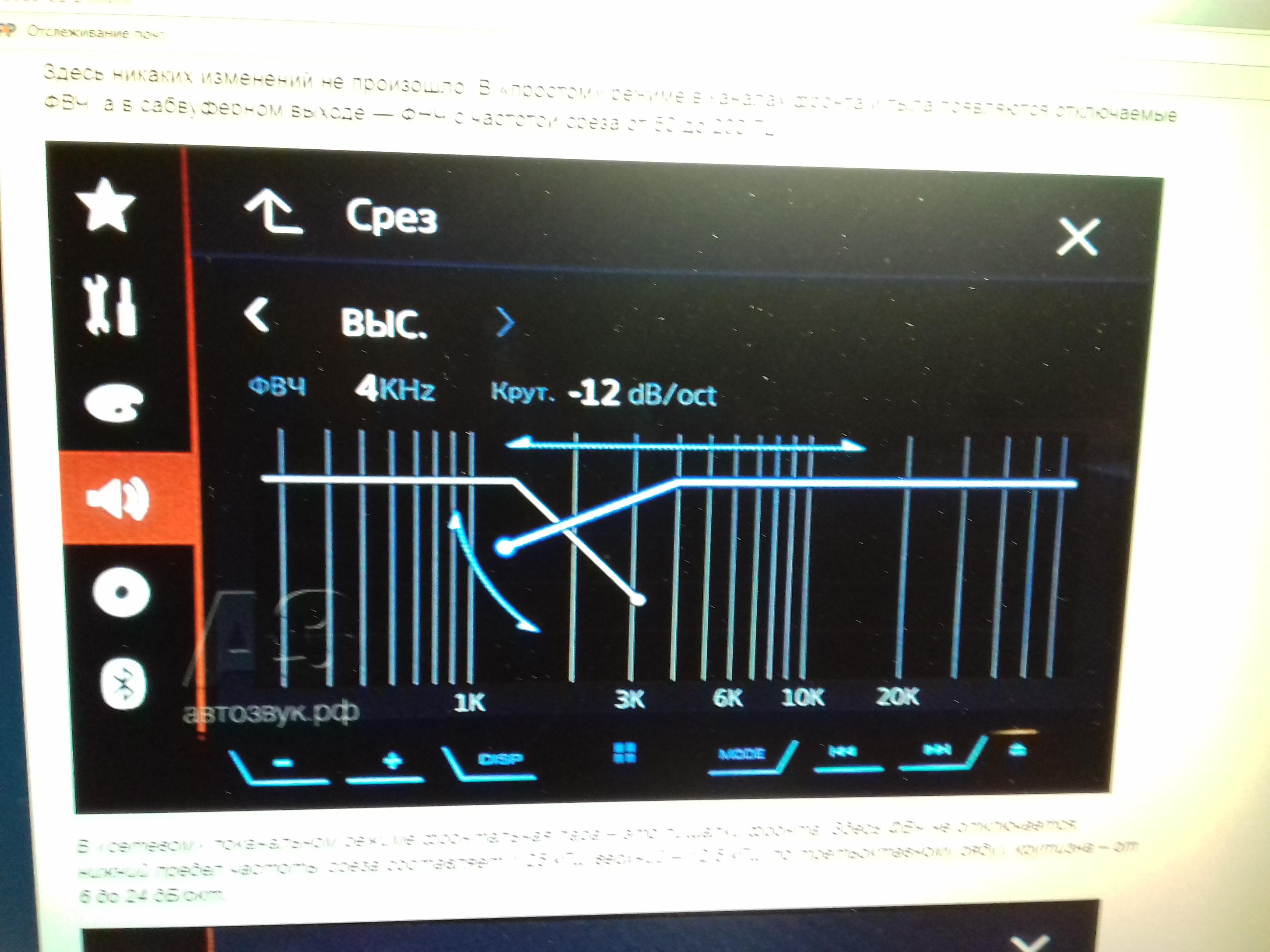

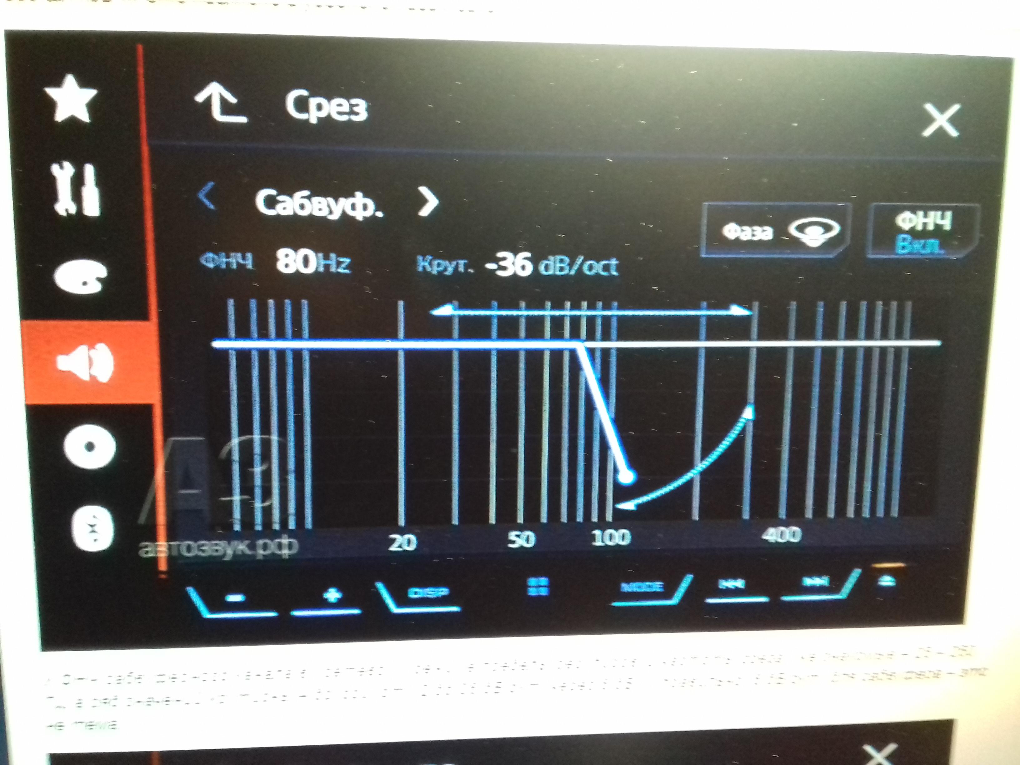

Пищалки кидать к магнитоле на фронт канал на прямую без фильтров, а как регулировать срезы если в на магнитоле в сетевом режиме доступно только регулировка право и лево?
2017-09-03 04:22:41
Barguzin_06
Адрес: Петропавловск-Камчат
Сообщений: 108
Заходишь в регулировки кроссовера- выставляешь срезы.
2017-09-03 05:16:28
Вот сюда заходи....

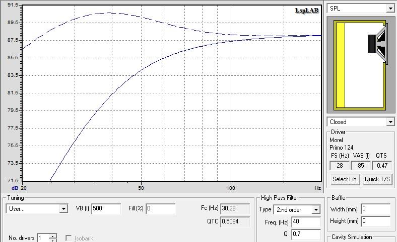

"Мужики а Morel Primo 124 норм будет отыгрывать в задней полке установленный методом Free Air?" - будет вполне нормально ! Главное сделай для него хороший подиум, всё завибри и зашумь ! Иначе полка и весь пластик будут издавать море лишних звуков... И ещё на усе обрежь саб снизу на 30-40гц (цифра 40 тут не случайна, т.к. в фрихи АЧХ на нижнем участке уходит вверх, заставляя динамик пожирать мощность усь и выдавать кучу искажений!), в зависимости от звучания !
2017-09-05 03:28:12
general1985
Адрес: Балашиха
Сообщений: 1715
Кстати при срезе на 40гц ты сможешь снять с саба реально большую громкость, т.к. в зоне импеданса -
28гц , мощность саба уже будет в 2 или более раза ослаблена и усь сможет выжать всё из этого замечательного сабика ! )))
П.С. на мой вкус лучшими фриаер сабами служат сабы с пониженной добротностью и низкой резонансной частотой ! Для таких сабов во первых не требуется сильномощного уся, т.к. в зоне резонанса как я писал выше сигнал будет ослаблен фильтром , а во вторых АЧХ будет иметь классный плавновосходящий к нижним частотам вид ! И при срезе в 35Гц (оптимум для таких вариантов) АЧХ будет ну просто заглядение и бас будет точным и чётким ! )))

Вот АЧХ сабика в полке
2017-09-05 03:40:51
general1985
Адрес: Балашиха
Сообщений: 1715
Срез снизу на 40Гц - заметьте ! И АЧХ имеет очень пристойный музыкальный вид ))) А главное с саба можно реально получить при 500 Вт усилка - всё на что он способен ! (при 30Гц такой фокус уже не прокатит ... )
2017-09-05 03:42:42
