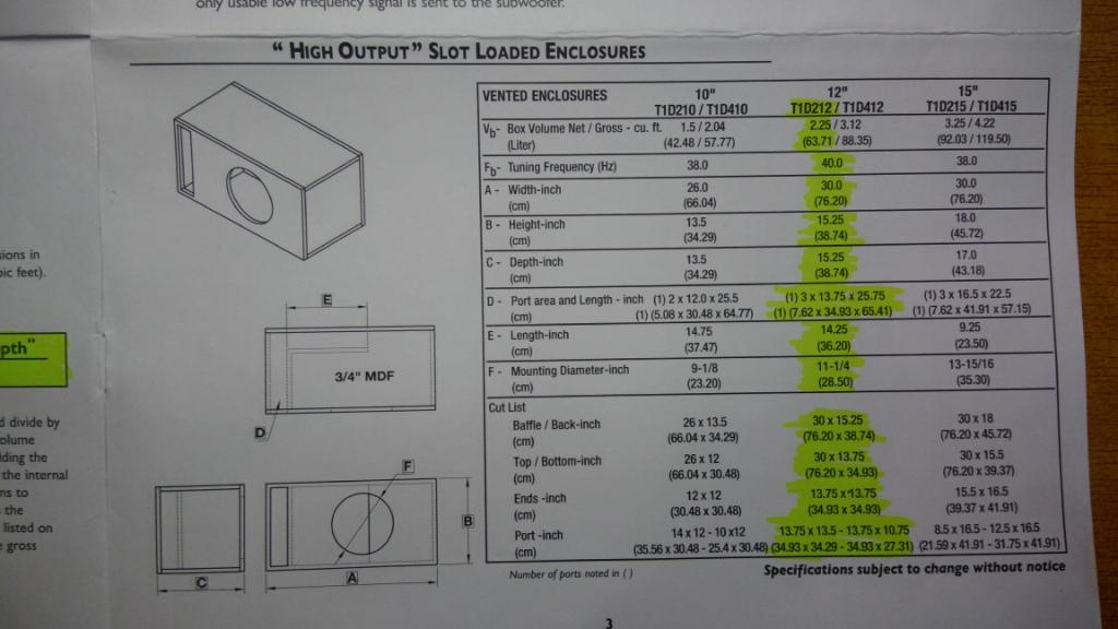

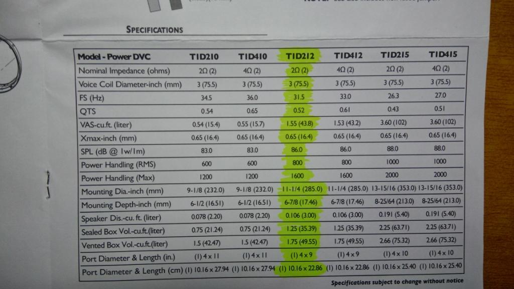

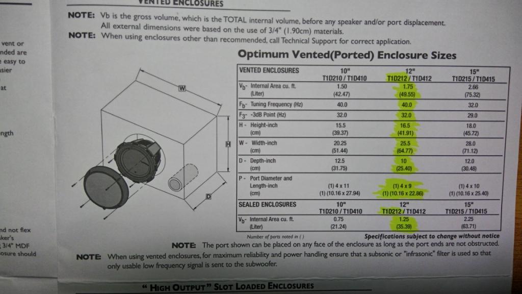

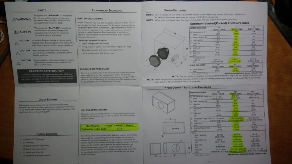

По таблице в мануале цифры отличаются (фото приложил)

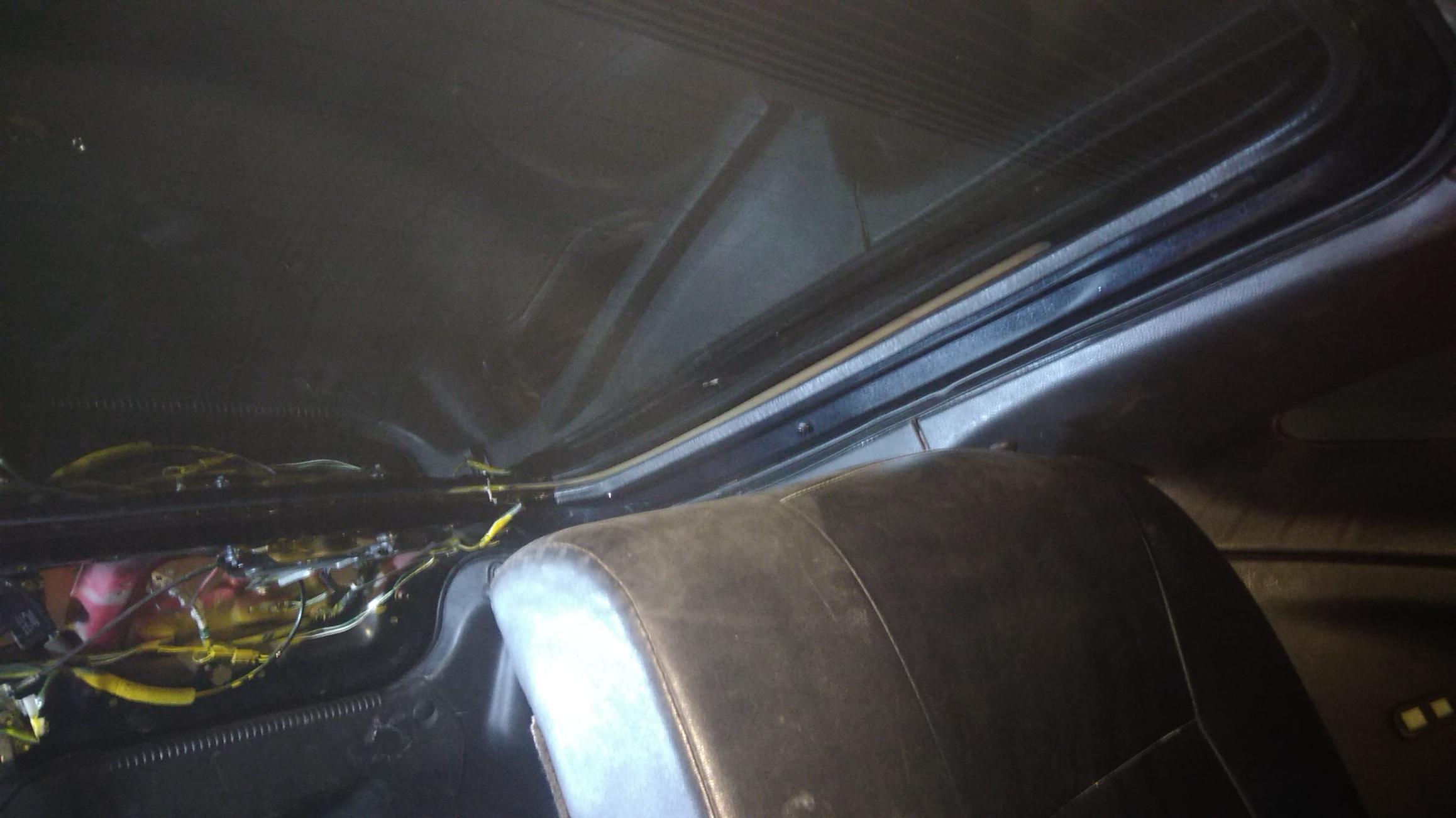

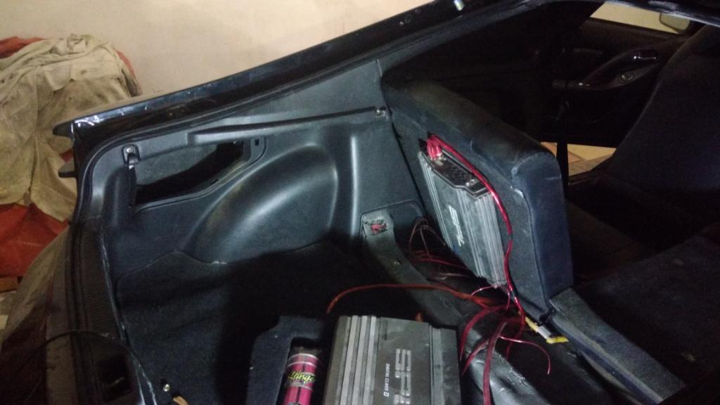

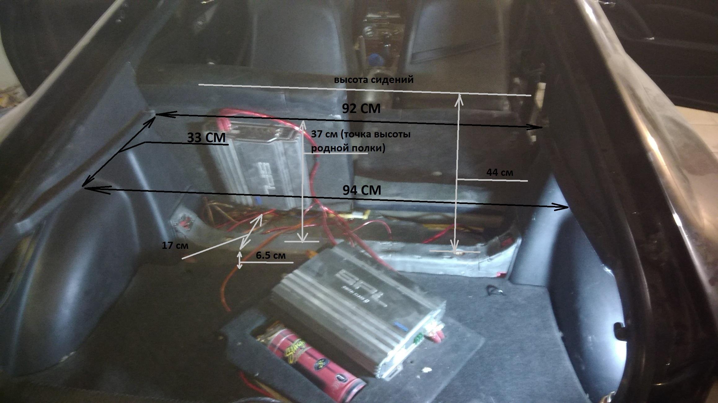

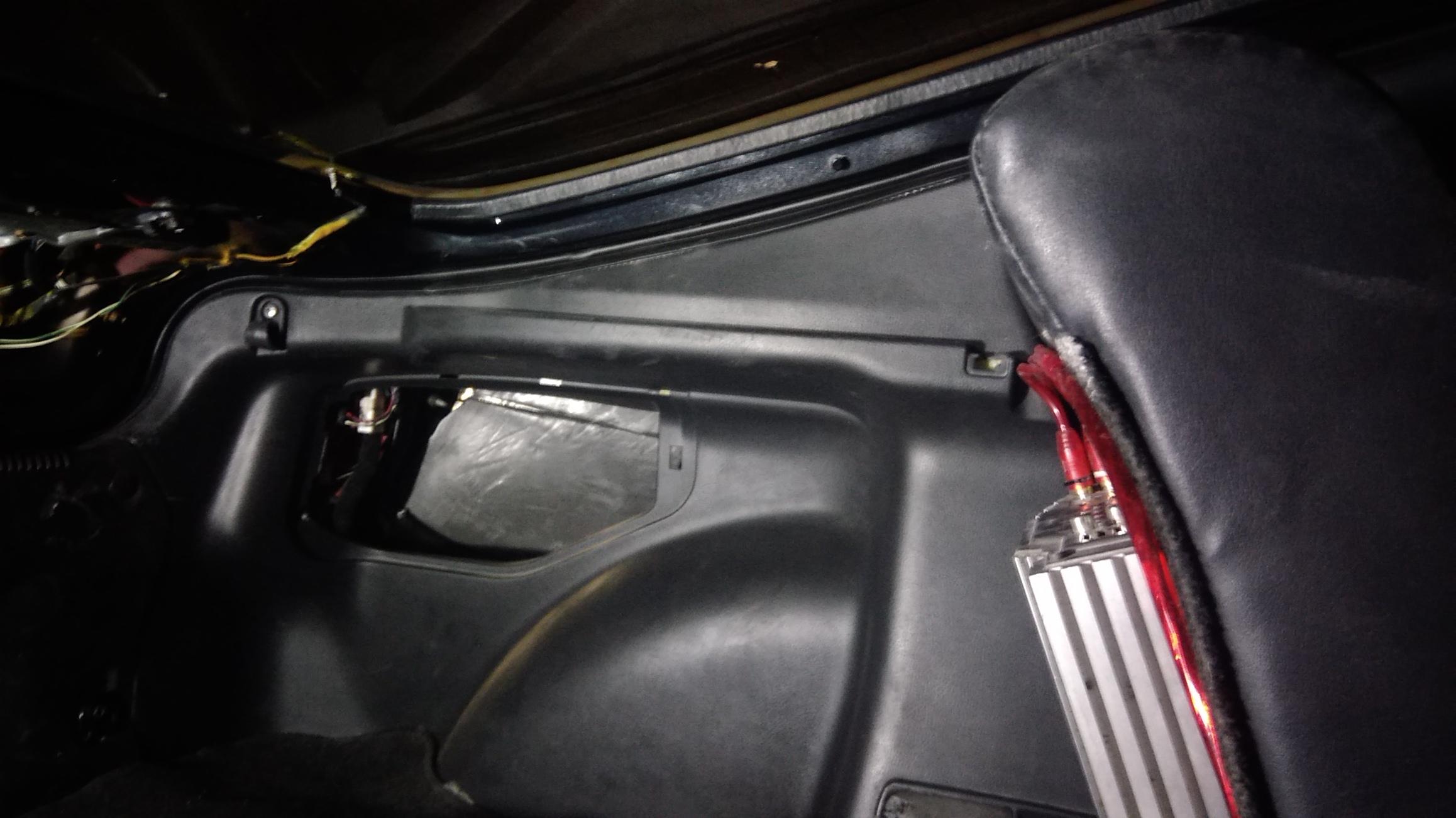

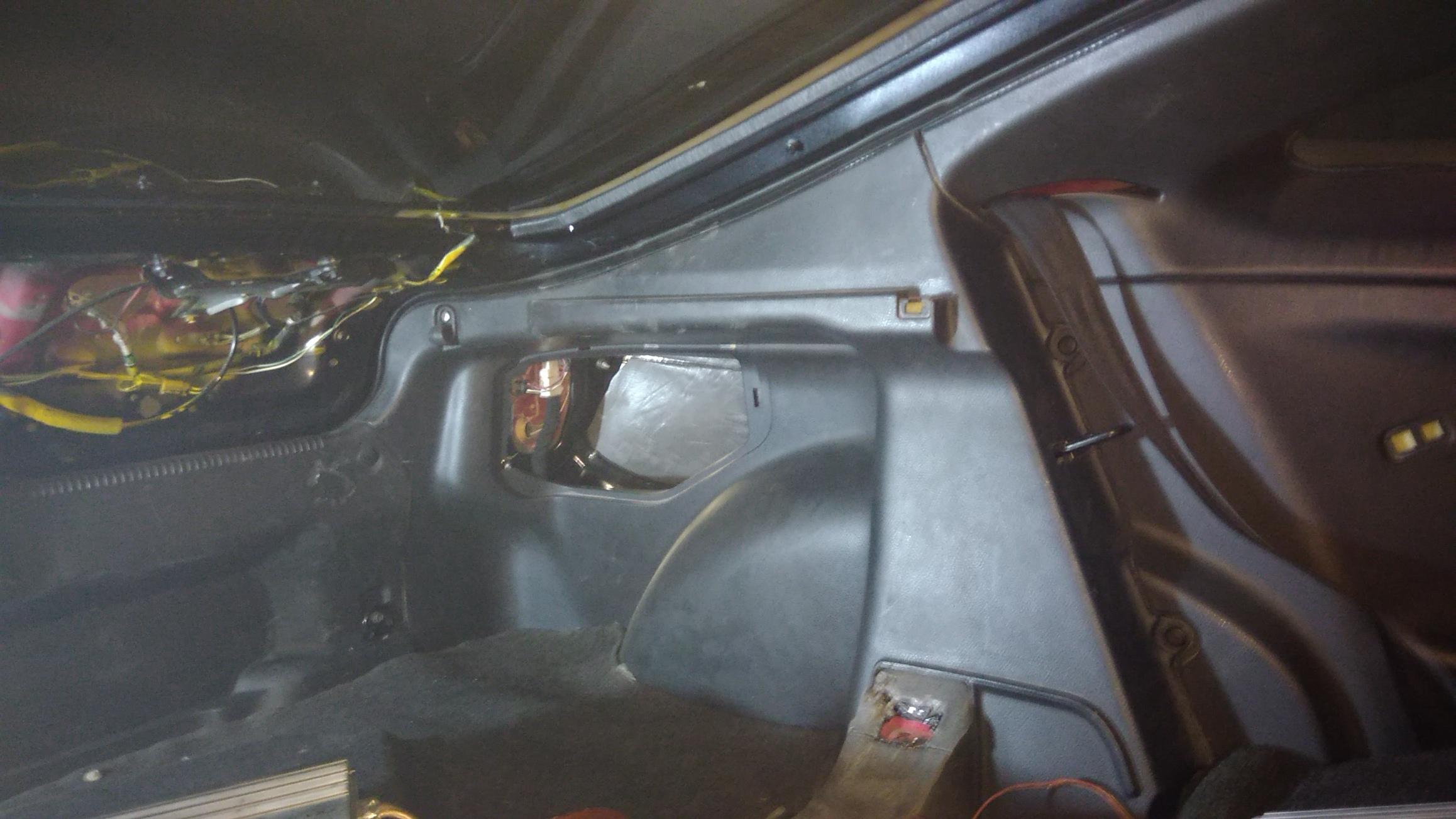

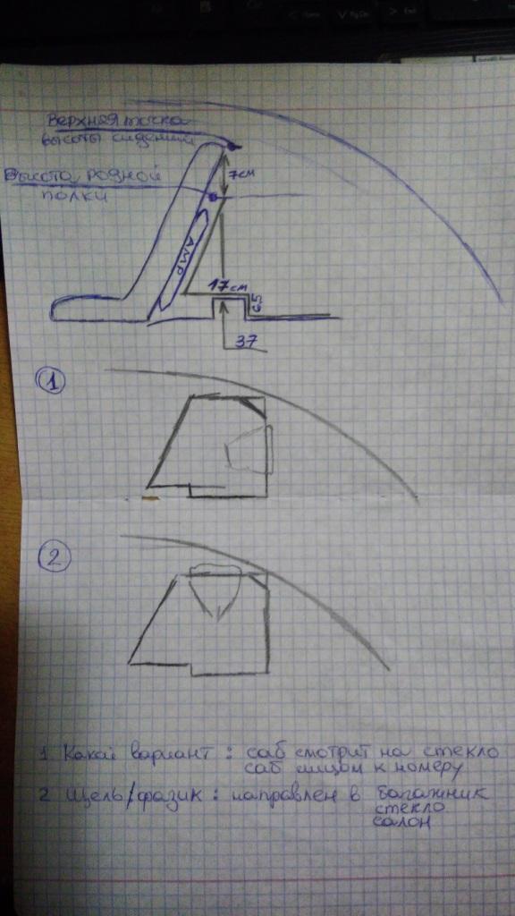

Багажник не особо позволяет разгуляться. Авто купэ. Фото с разных ракурсов сделал, прописал размеры по ширине, высоте, + выступ усиления кузова добавляет геморроя.
В мануале по сабу прописан стандартный короб, который украдет место в багажнике, да и не влезет возможно.
Надо что бы задняя стенка была наклонная, повторяя сидения, на котором крепятся уселки, + вырез для усиления кузова.
И по мимо расчета короба, еще несколько вопросов:
1. Какой вариант лучше: саб лицом вверх к стеклу, или смотрит на номер?
2. Щель/фазик направлен в багажник, стекло, или задние сидения?
Нужен мягкий глубокий бас.

Фото салона...
2017-09-28 00:53:15
ДмитрийDS
Адрес: Майкоп
Сообщений: 29
Фото салона 2...
2017-09-28 00:54:39
ДмитрийDS
Адрес: Майкоп
Сообщений: 29
Фото салона. чертеж ...
2017-09-28 12:48:38
ДмитрийDS
Адрес: Майкоп
Сообщений: 29
спецификация саба. щелевой короб. фазик
