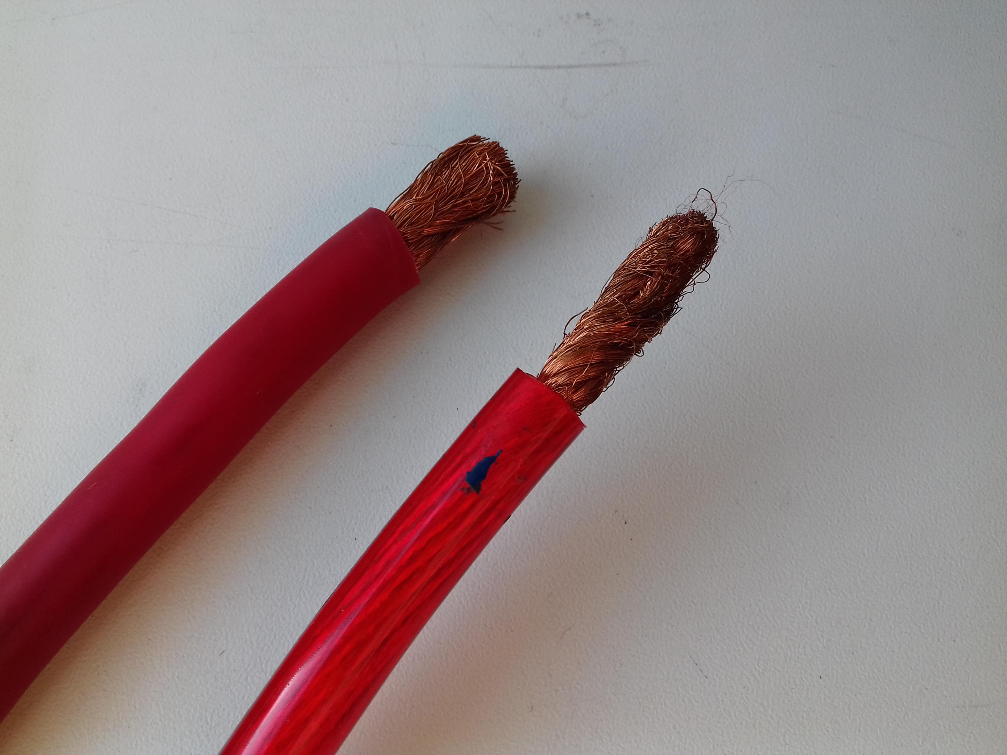

Привет ))) А почему ты решил поменять мистери 4Ga ?

он не медный и там нет 4ga

Как определил- что не медный???...и что не 4Ga???

Ну то что он алюминиевый и к примеру 5ga это вовсе не означает что с ним питание будет однозначно хуже, нежели к примеру у кого то с КГ-35 )))

Алюминий это не синонем плохого питания. Просто надо держать в голове цифры: 10мм кв меди равносильны 16,5мм кв алюминия.
