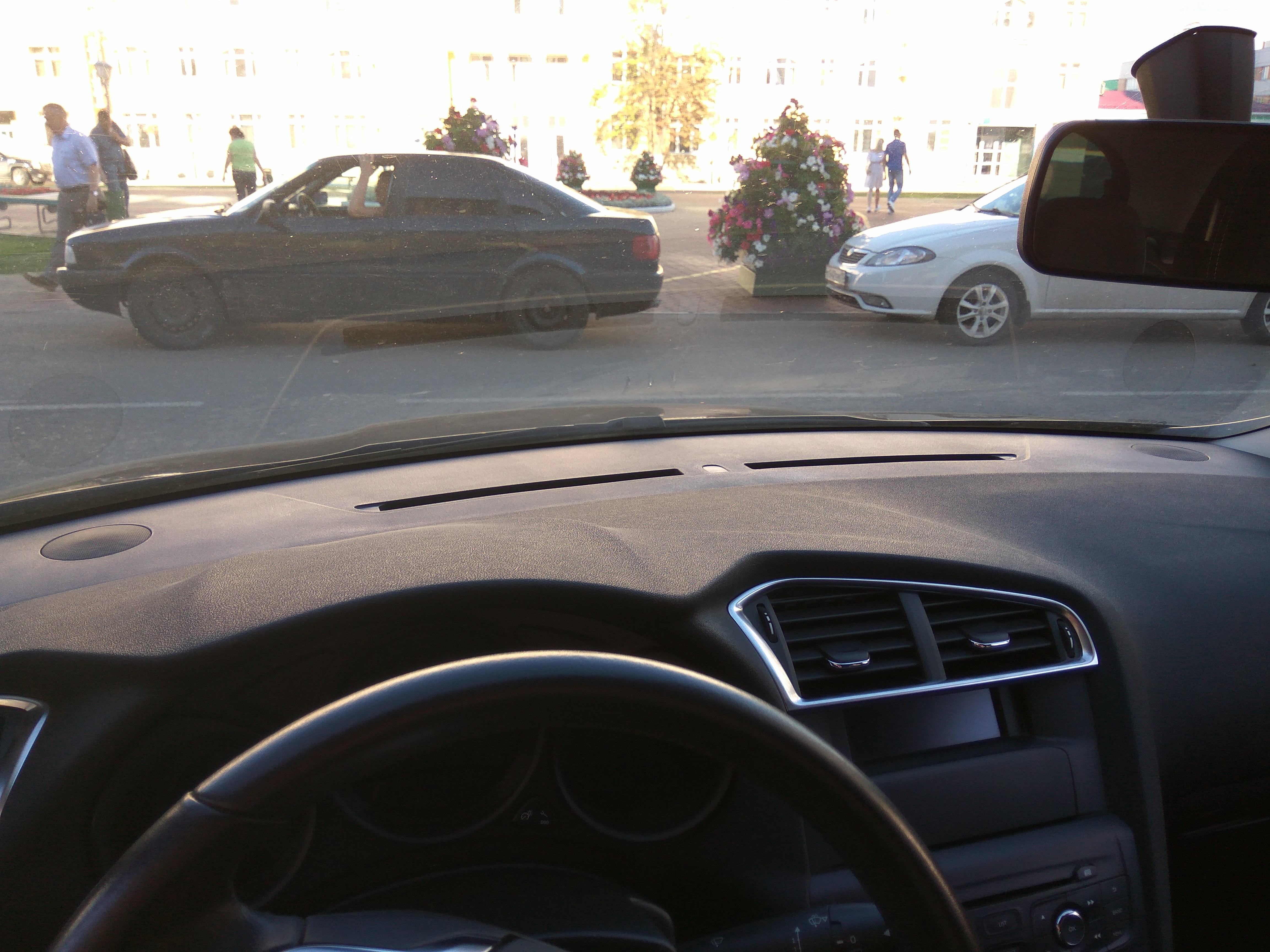

Подскажите, на что обратить внимание при выборе вч, при условии, что устанавливать буду в штатные места citroen c4, полное отражение от лобового стекла. Интересуют нюансы, которые определяются расположением.

В 6к хотелось бы уложиться .В штатных местах достаточно кстати, диаметр 7-8 см, глубина 4 где-то. Или маленький размер рекомендован по другим причинам?

А направление динамиков в штатных местах удастся задать нужное ? Большие твитеры как правило в штатных местах уже не повертишь особо ... если вообще моместишь их туда сперва )))

Ну так я же написал, что там полное отражение. Направление менять не планировал. К твитерам стандартного размера есть большой запас.

Вообще игра на отражение всегда хуже, чем при установке в стойки. Насколько - зависит от многих факторов: от "плотности" и формы ячеик штатной решетки, от угла направленности пищалок на стекло, от формы и высоты приборной панели перекрывающей часть звука от левой пищалки ... плюс часть энергии звука теряется при отражении , а вместе с ней и мельчайшие звуковые нюансы...
Поэтому если есть все таки возможность , лучше устантвить их в стойки.
Если де такой возможности нет, то пищалки набо выбирать с как можно большей опорной чувствительностью и подводимой мощностью т.к. звук будет терять звуковое давление проходя через штатные сетки и при отражении от стекла и уровень пищалок придется делать выше нежели обычно, во вторых очень желательно что бы штатная сетка установленная на пищалках могла сниматься (это возможно далеко не на всех пищалках) в третьих вы скорей всего не сможете организовать четко выстроенную сцену даже с процессорными устройствами звука из за большого количества переотражений от стекла к торпеле и обратно ... сцена будет иметь основной и несколько поменьше и потише фокусов ... =) Обратите внимание на мнодественные недостатки некоторые из которых непоправимы никакими средствами и подумайте о том нужны ли вам дортгие твитеры для высочайшего уровня воспроизведения высоких частот и получения действительно клас ного и красивого звучания в авто, либо же вам нужны в первую очередь красивые стойки ???

Спасибо! Есть над чем задуматься. Стойки не хочу трогать по причине наличия в них подушек безопасности.

Ну так подушки не на всю же стойку )) Они как правило расположены чуть выше середины. А пищалки обычно крепят чуть ниже ))) Ставил пищалки на многие машины и ни где подушки ни были пробоемой для их установки. )))
