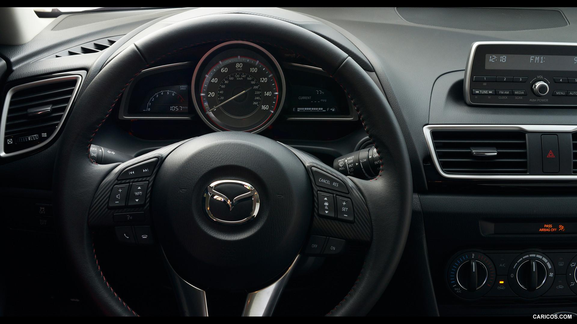

Доброго времени суток.
Автомобиль мазда3 седан(bm) третьего поколения.
Необходима помощь!
Собираюсь сделать апгрейд штатной акустики, хотел начать с замены штатной головы, но из-за специфики ее установки (будильник над панелью) ничего не смог подобрать. есть только магнитолы MyDean, но думается мне, что качественного звука с них не получишь... И еще я приверженец внешнего вида в салоне OEM - как задумано с завода.
