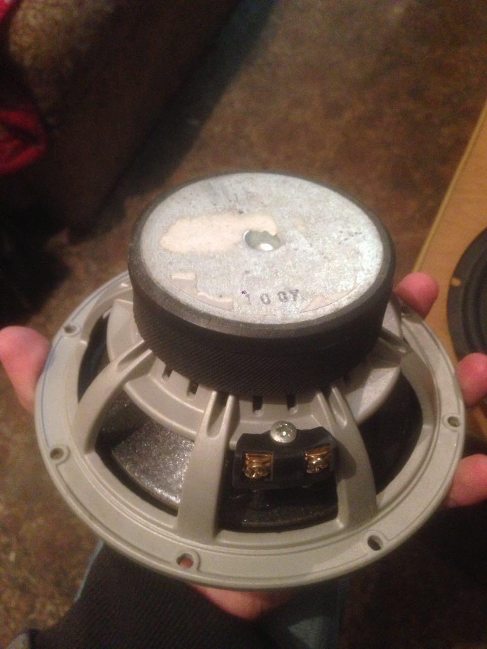

Здравствуйте.
Вопрос:
Тойота королла со штатной магнитолой с жк экраном,
Есть в наличии 4 динамика: 2-Eton, 2- Hertz DV165.3 + 2 пищалки.
Сабвуфер: JBL с усилителем Art Sound XE 1K.
Как это все установить в машину. И какой усилитель покупать для использования со штатной магнитолой? И как ко всему этому добавить ещё и саб с усилителем?
Может надо покупать усилитель 4+1 и один канал кидать на сабовый усилитель, а 4 на колонки?
Будет ли эффект?
Просто не хочется отказываться от штатной магнитолы, портя общий вид салона и теряя камеру зх.
Спасибо, буду рад советам.
