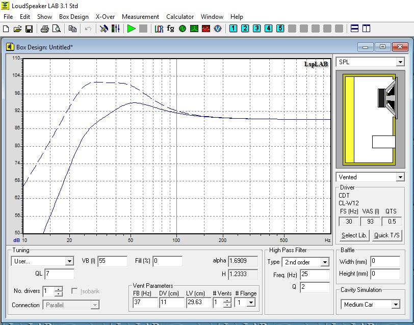

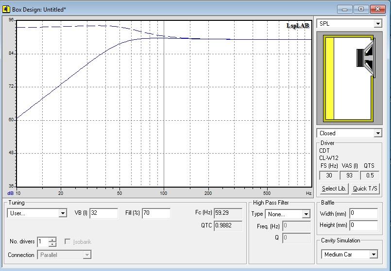

Фот два варианта в двух корпусах имеющихся в продаже: (закрытый ящик Box 12-3 и ящик с фазоинвертором щелевого типа Box MTX 12) - пунктиром отмечена АЧХ в машине среднего размера. Т.е. смотреть надо именно на неё.
Хочу сказать что и там и там всё очень красиво ! И я бы выбрал без капли раздумия фазик из за акустического усиления почти в 10Дб в области самого мясного баса. Это нереально много! Это в два раза громче. Либо же усь в 10 раз мощней нужен и саб во столько же.
П.С. не забудь выставить сабсоник на 25Гц когда установишь саб.
