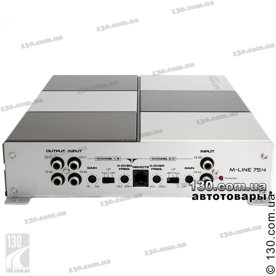

Gladen M-Line 75.4. Подскажите кто знает. Не могу найти информацию, что за регулятор X-OVER FREQ и переключатель full-lpf-hpf ? Регулятор кручу разницы не чувствую, оставил на середине. Переключатель поставил оба на full (так громче). Но не спится хочется понять, что это? Акустика Morel Tempo 6.

X-OVER это частота среза для каждгого канала
, full-lpf-lpf это выбор частоты среза
lpf в данном случае лов пас фильтр ( низкие частоты)
hpf хай пас фильтр ( высокие частоты)
от этих крутилочек зависит как будет играть усилитель
а переключатель full это отключение всех фильтров ( думаю в это положение вам его ставить никак нельзя)

Теперь все совсем не ясно. Я не сам ставил музыку. Установку производил "специалист" который на вопрос, что за крутилки ответил "не знаю, но лучше их не трогать" но в том положении в котором он их оставил звук плохой (бас сильный, мид. очень тихий). В нашем городе нет я так понял специалистов или их надо искать каждому отдавая деньги за настройку.
Может есть у кого настроенный такой усилитель? Выставлю регуляторы как у вас.

вы лучше распишите поподробнее на что работает ваш усилитель и что питает?
варианты могут быть разными и от этого зависит настройка усилителя
на этой более подробной информиции вам может дадут советы

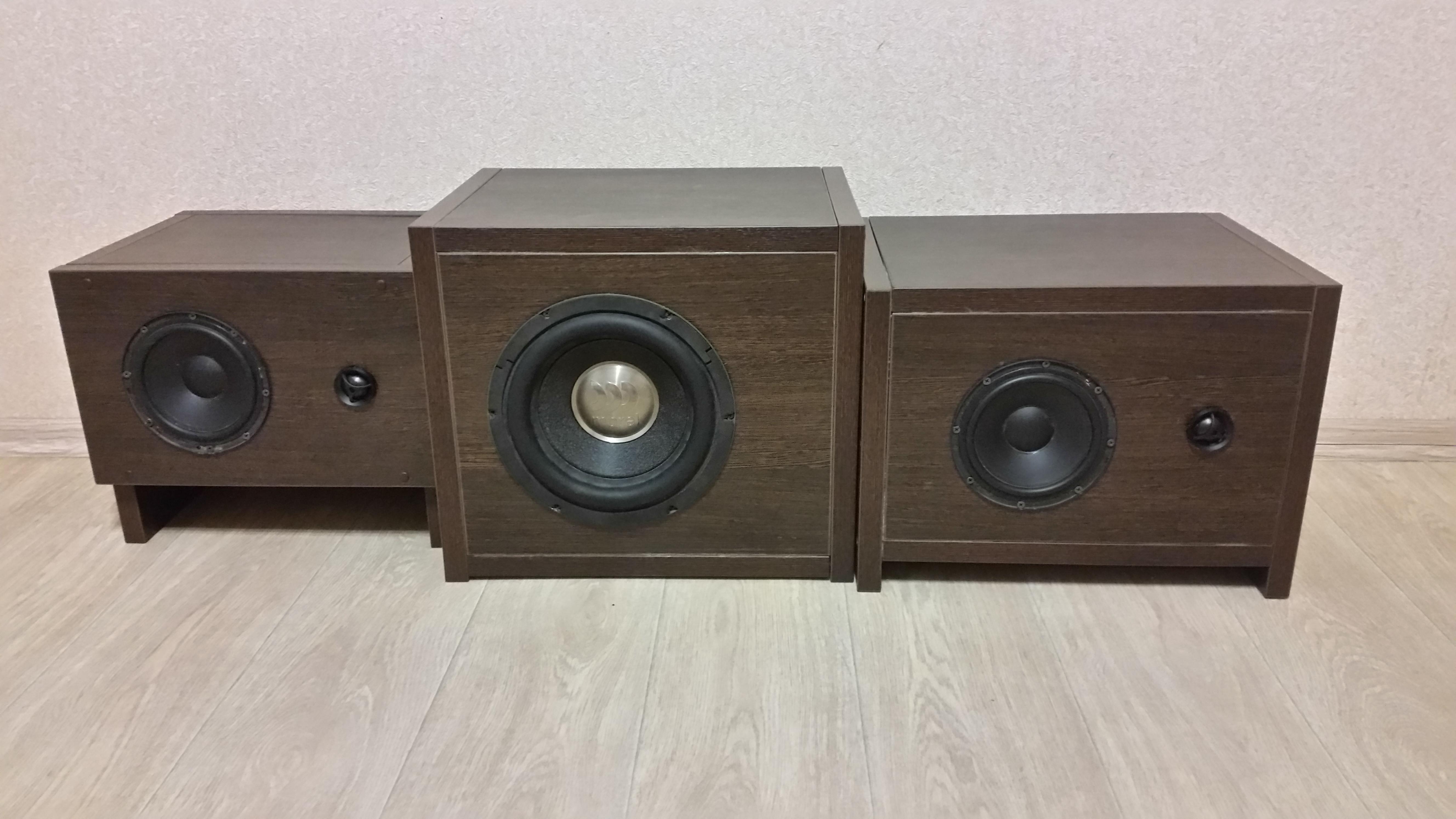

Я покупал здесь: Усилитель "Gladen M-LINE 75.4", "2-компонентная акустика Morel Tempo 6", "Сабвуферный динамик Morel Primo 104". Все это было установлено "местными специалистами" в машине. Машину продал, оборудование снял. Решил собрать домашнюю акустику, собрал (фото прикрепил). Подключил все правильно по инструкции. Но мне не дают покоя настройки усилителя, мысль о том что она может играть лучше. Все регулировки усилителя я оставил так как настроили или не настроили (я не знаю) установщики. А именно full. full. и середина X-OVER.

а с чего музыка то играет? есть магнитолы название ?
акустика морел темпо 6 подключалась с кроссевером? ( коробочка такая к каждой паре динамиков)
я так понимаю у вас 2 канала играло на миды с вч и еще 2 канала играло мостом на сабвуфер ?

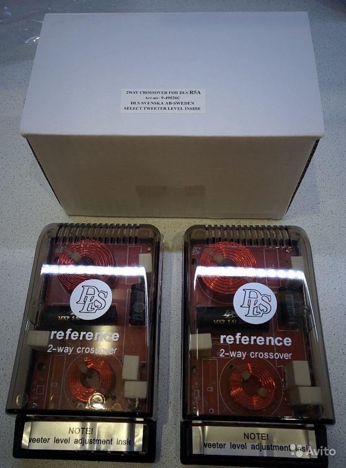

Может это важно, кроссоверы у меня стоят не родные а DLS 2-way filter Reference.

Усилитель: 1,2 канал на акустику через кроссоверы. 3,4 канал мостом на сабвуфер. Играет через звуковую карту системного блока. К зеленому разъему (выход на передний динамики) звук.карты подключен джек-2тюльпана на 1,2 канал усилителя, к красному разъему (выход на канал сабвуфер) подключен джек-2тюльпана на 3,4 канал усилителя. К синему разъему (линейный вход) звук.карты подключен шнур джек-джек от телевизора (смотреть фильмы)

В фул твой усь работает усем, а каналы режешь на магнитоле.
