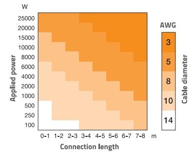

Ты немного не с той стороны рассматриваешь ситуацию ))) Сейчас попробую объяснить. Ну вот подумай хотя бы логически: то 1 метр, это если тянуть из багажника, а то 3 метра, это если тянуть из под сиденья. Разница в 3 раза !!! Это как если бы ты получал зарплату 20 тысяч или 60 ))) - неужто только аппаратура смогла бы зафиксировал различия ?
Вот тут очень похожая история. Для понимания того как при какой мощности и длиннее какого сечения должен быть кабель, зайди на сайт герц , и взгляни на специально сделанную для этого таблицу )))

Вот гляди: при длине даже 2-3 м и мощности саба больше 100вт нужно сечение провода в 10 ga ! А в hertz работают ну как бы шарящие люди , делающие одни из лучших аккустических систем в мире)))
П.С. я всё это говорю не для того что бы выиграть спор с тобой Вован_22 , а для того , что бы и ты и другие - не совершали ошибок и не скупились на провода в том числе и получали классный звук в своём авто ;-)
