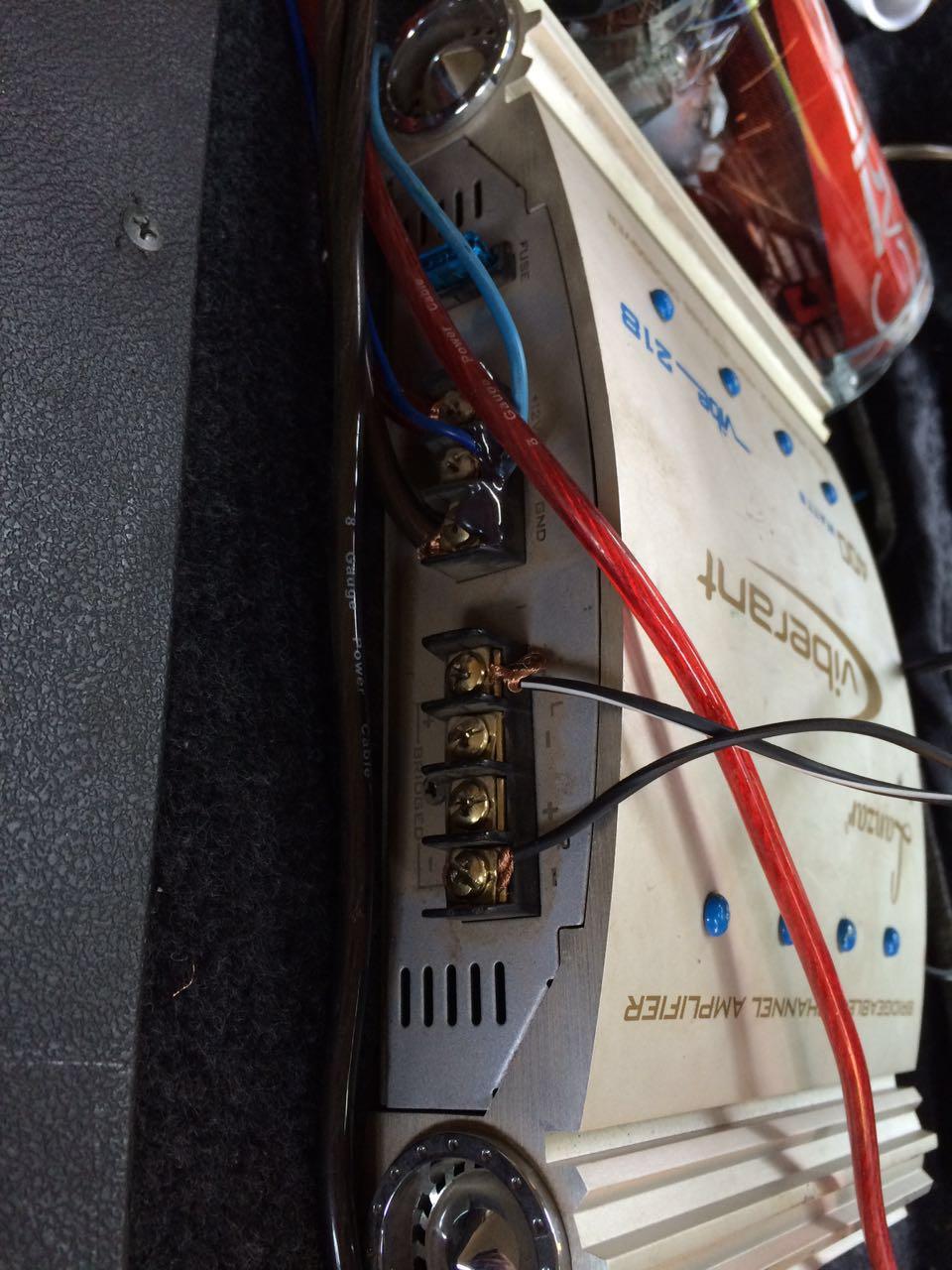

Добрый день. Помогите с проблемой пожалуйста. При подключении саба к усилителю, зеленая лампа на усилителе переключилась на красную. Соединения изображено на фото. При этом саб не работает.

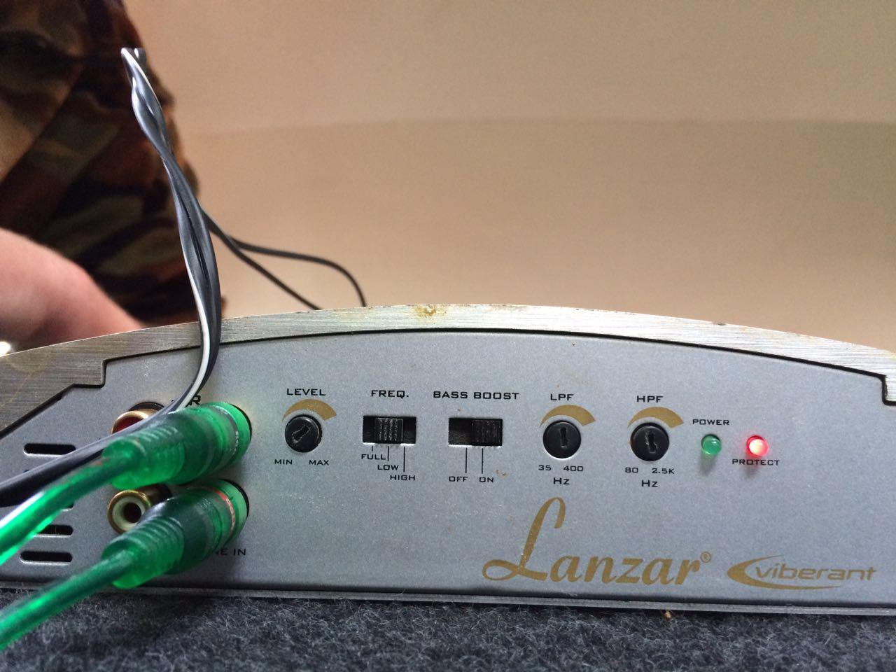

Усилитель lanzar vibe 218 насколько понял. Какой Саб? И на сколько Ом подключаете?
Причин может быть масса! Во первых усь возможно нестабильно работает в мост (модель старая), так и не нашел внятной информации какой номинал у него в 4 Ом.
Потом по проводке, она у Вас очень тонкая.(Нехватка питания) Красный кабель лучше пустить на Саб! А на силовой взять хотя бы 16 кв мм.
Басс буст на усилителе выключить. Lpf на 50-60Hz и hpf на 80, level 50%
Freq хз что это, похоже на переключатель в полную полосу, низкие, высокие частоты.

Включи усилок без саба ....и посмотри.
