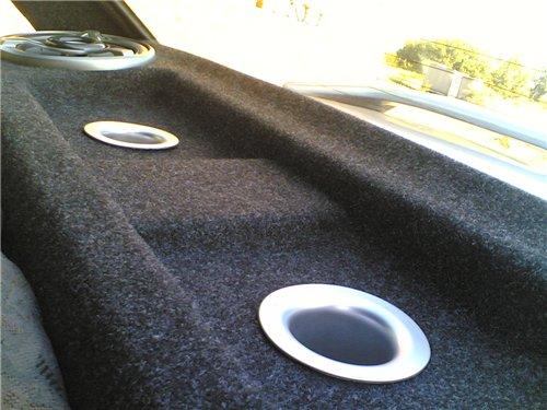

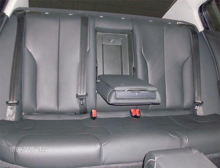

Всем привет, кто нибудь решал такую проблему? В седан установлен саб 10 в крыло стелс,багажник зашумлен,саб слышно плоховато,а когда откидываешь подлокотник как на фото вместе с лючком,саб начинает давить конкретно,вот как теперь быть,вырезать где лючок подлокотника дырку или в полку по бокам поставить фазоинверторы слева и справа как на фото?

Привет...или его менять в полку(выносить) или делай отверстия в полке для прохождения звука в салон,но тут опять спорно,получится типо фазика...не понятно какие могут быть посл....но этот варик самый лучший....у меня именно так....тока без труб....а просто убрал заглушки с полки куда вставляются дины

намного лучше стало когда заглушки убрал? и какой диаметр?

Я их сразу убрал,даже не слушая,10ка стоит...
