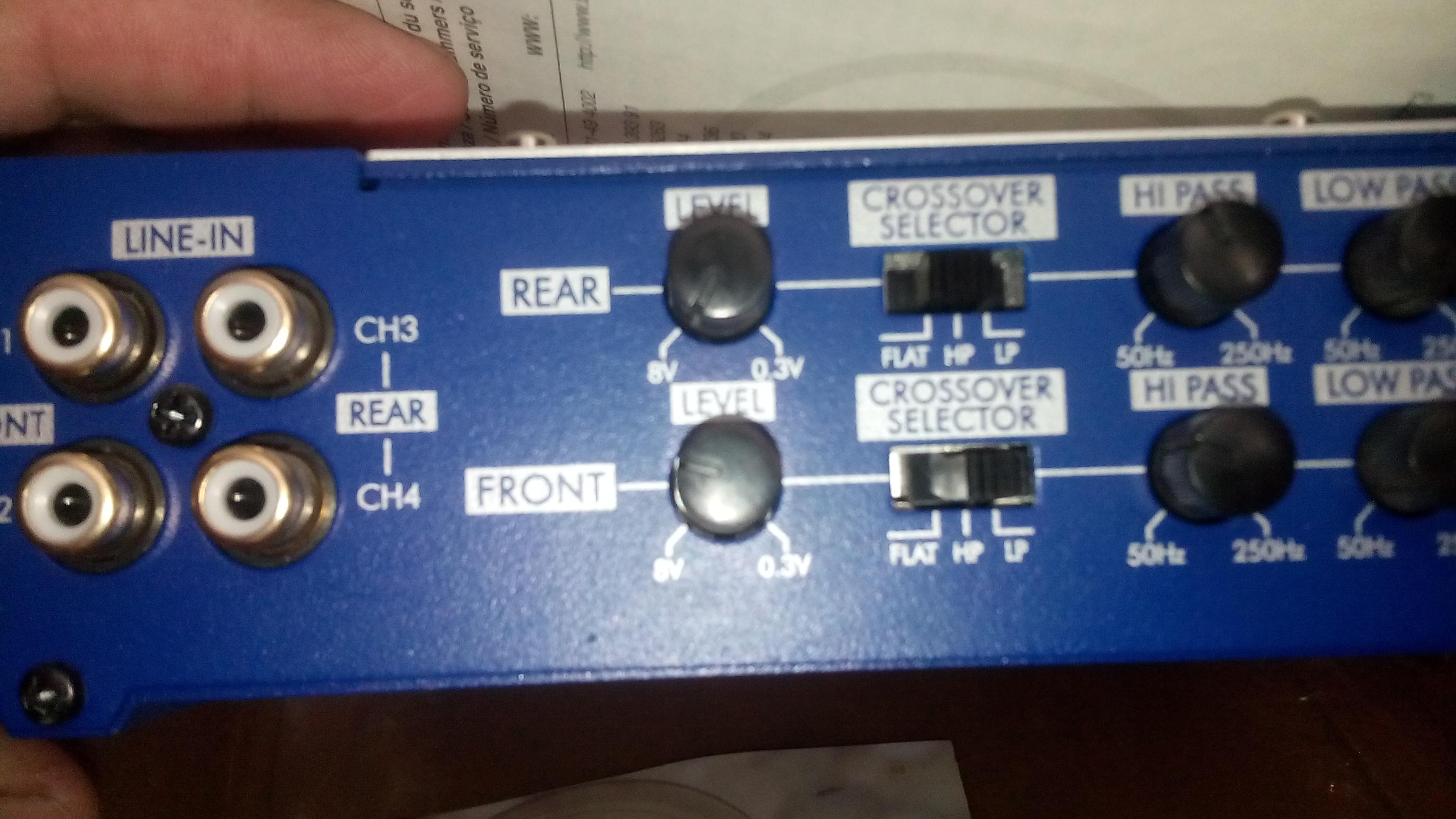

Имеется голова Pioneer P88 RS акустика вся штатная, усилок 4 каналка 4*100Вт U.S. Blaster USB 3370, саб Magnat Subtech 130, подключено все правильно, но.... в результате ну вот не играет саб так как должен играть можно сказать еле еле что то хрипит и все, может кто подскажет в чем может быть причина?

саб мостом подкючен?
или фронт не правильно согласован по уровню с магнитолой - отсюда и саб не правильно настроен. либо со срезами что-то не правильно...... я бы начал с настройки уровня фронта (синус 315гц в помощь)

саб мостом, по фронтам регулировка баланса правильная, по срезам перепробовал уже все... а что за синус 315?

А чуйка на саб как вывернута???....крутилка "level".

та есть только две крутилки : Gain и крутилка 30 - 600 Hz, Gain на минималке и вторая на 60-80 Hz вывернута

А питание на усилок какое???....может- питания не хватает???
И почему гейн- на минимуме???
Может показать систему спецам???

а с чего он будет играть, если гейн на нуле стоит?!?!?!?

по синусу 315гц настраивают сначала фронтальный гейн, а потом под настроеный фронт настраивают саб. регулировка баланса не при чём

поищи на youtube "настройка синус 315гц"....там ничего сложного....и отключи фильтра на усилителе
