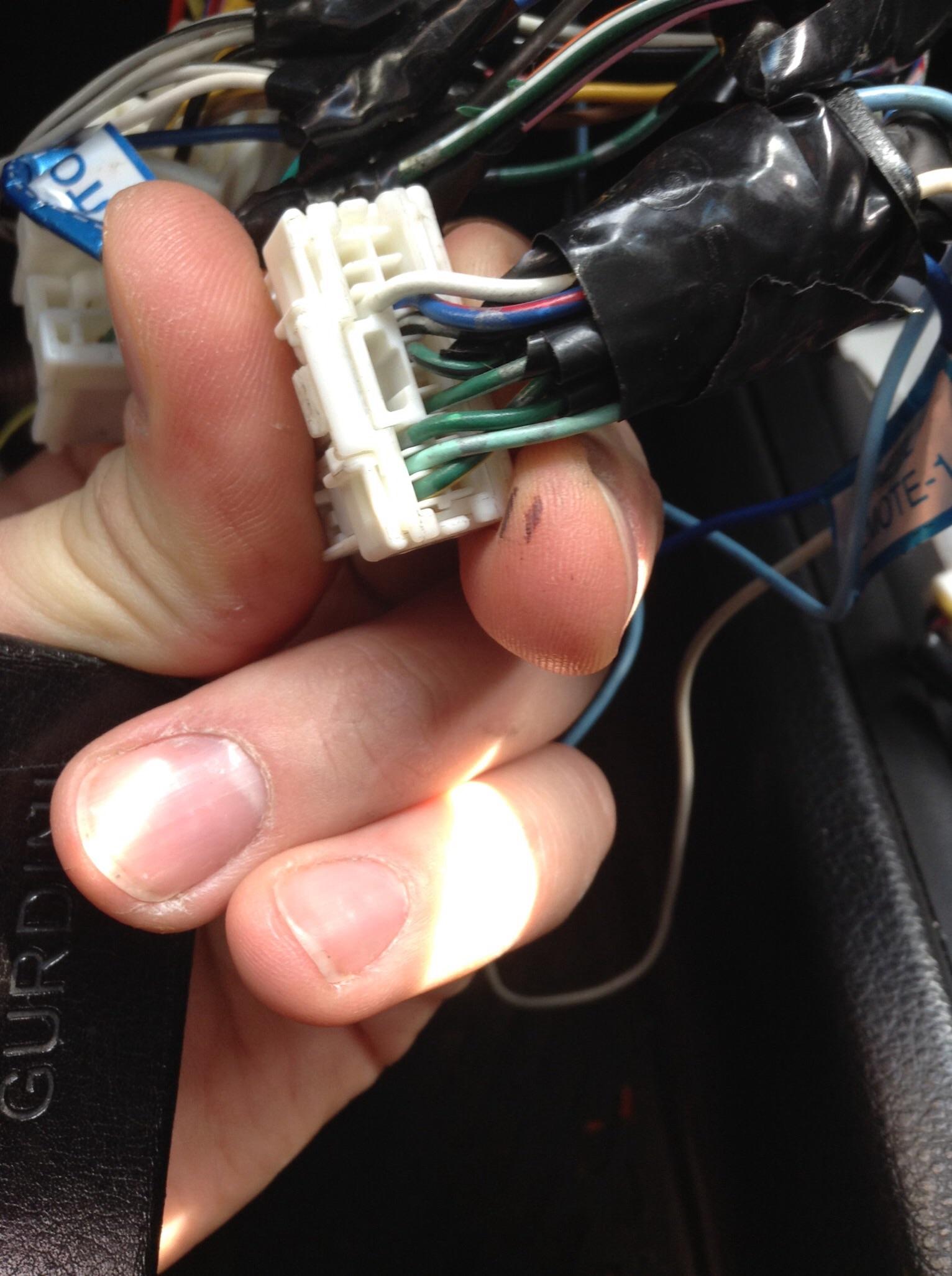

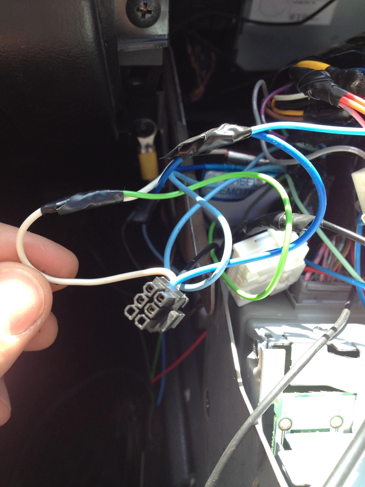

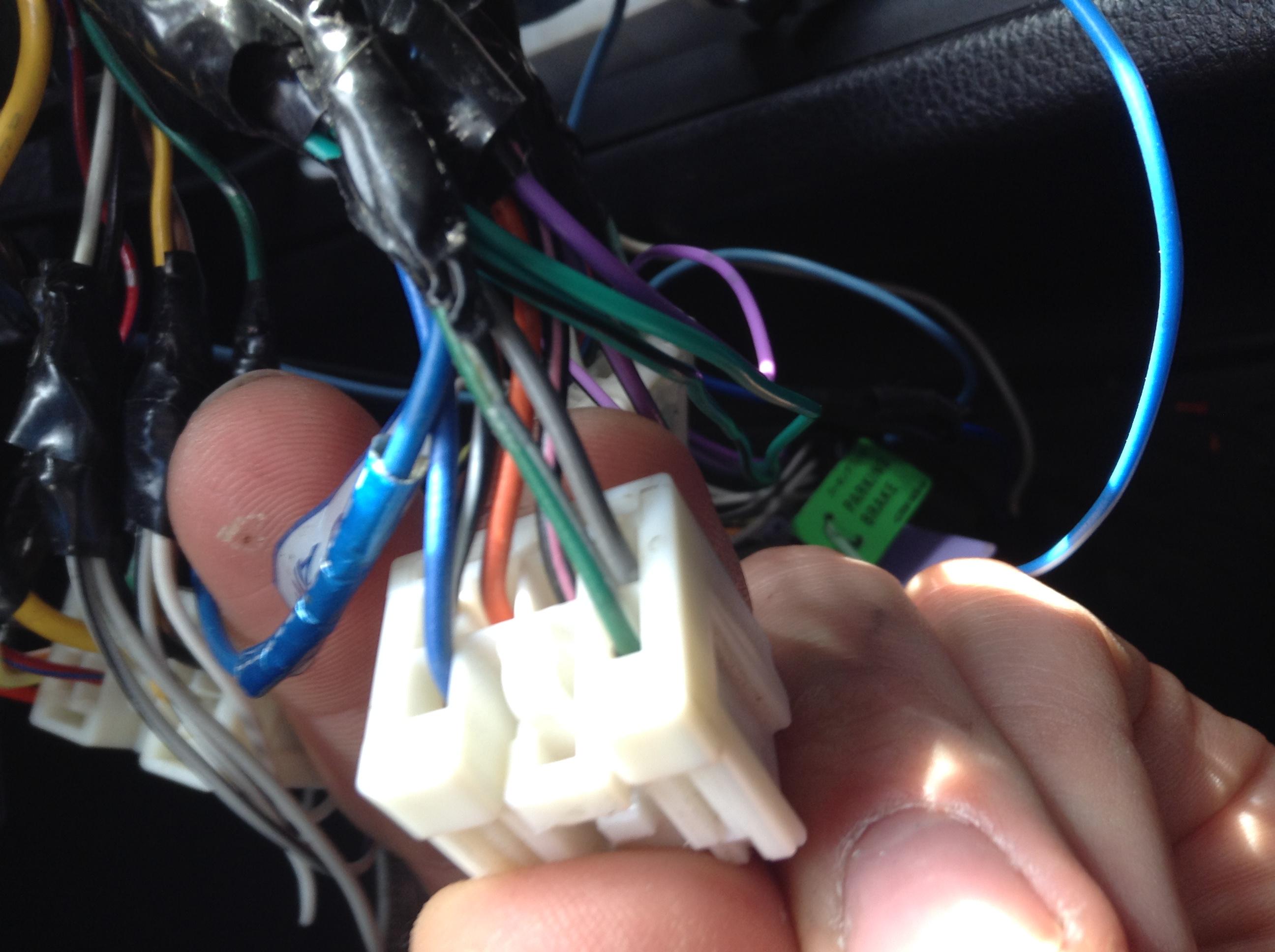

Такой в инструкции нет у меня вот так

Скорее всего у тебя стоит штатный усь,поэтому твоей фишки нет в описании.надо прозванивать проводку.Обратись к установщикам.

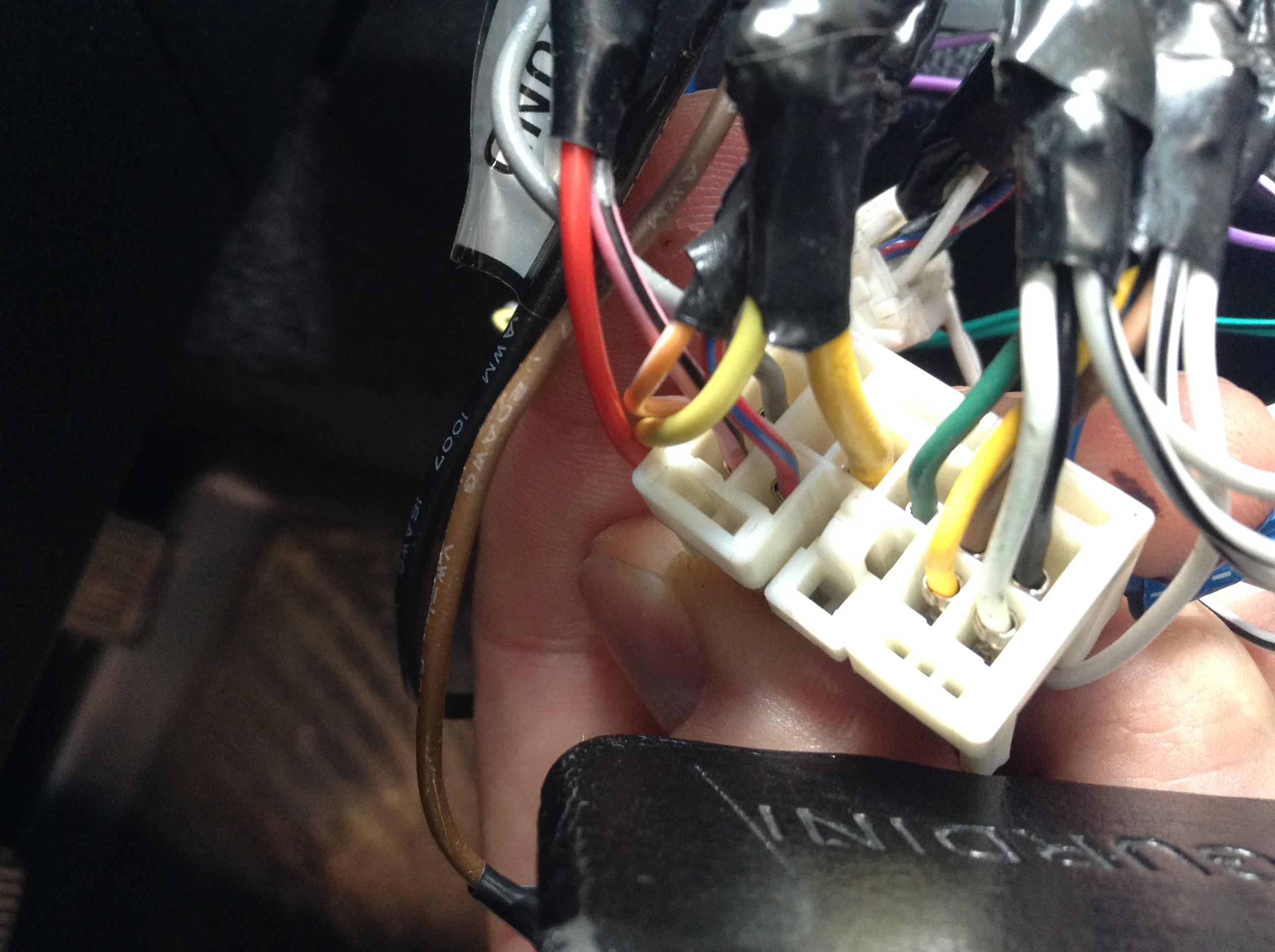

Всем спасибо после долгих поисков я нашёл куда, вот этот разъём может Каму будет интересно
