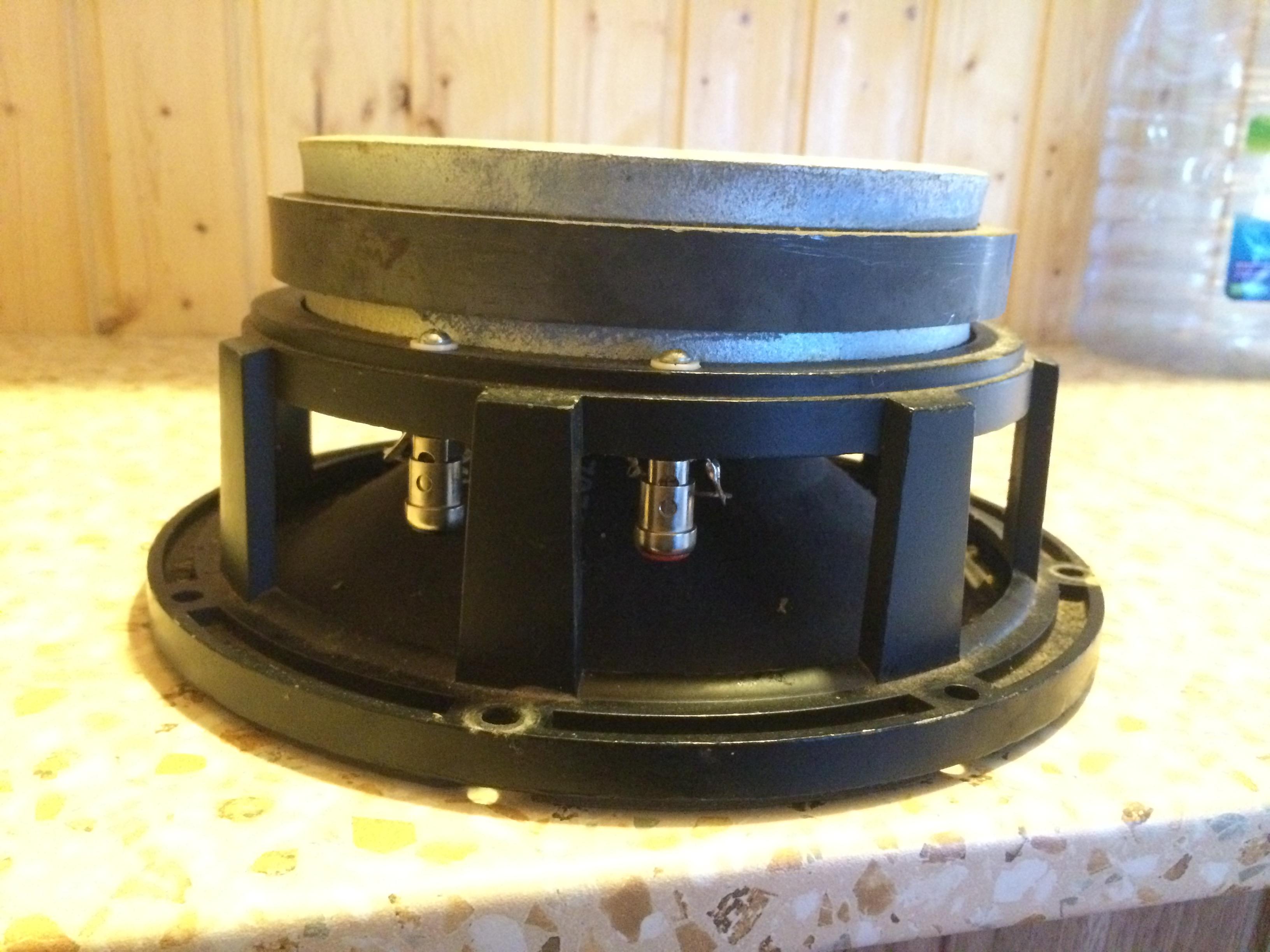

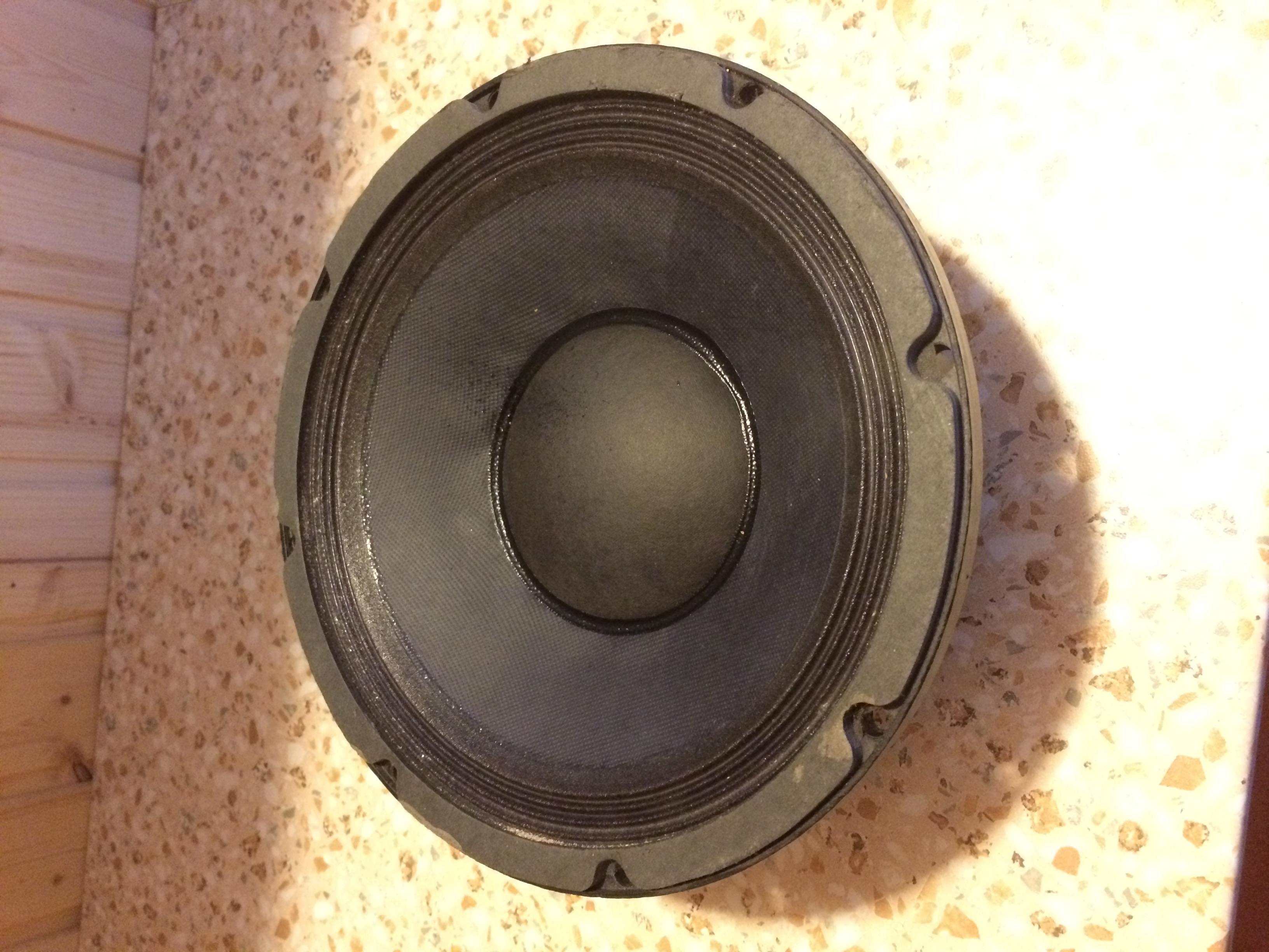

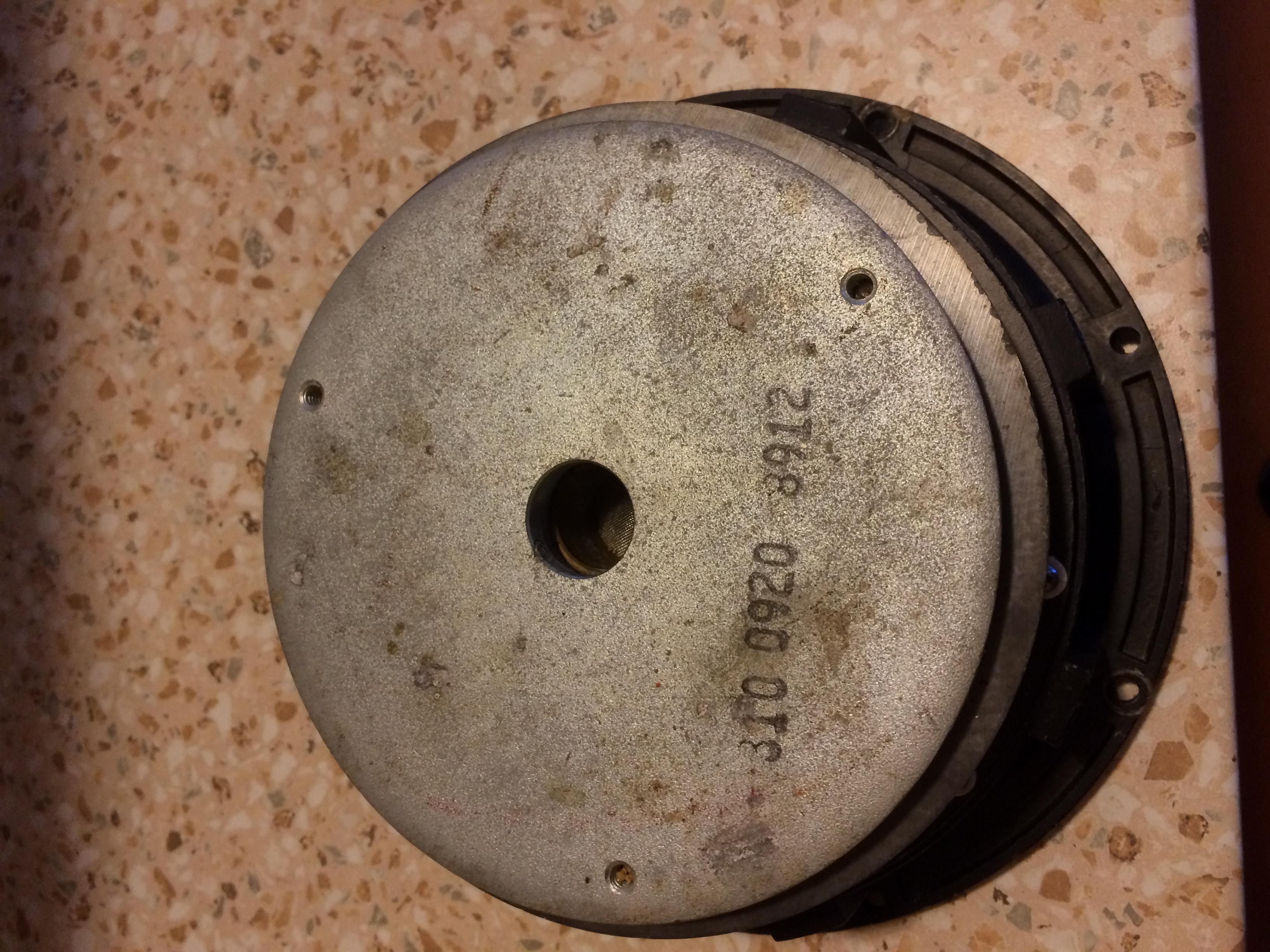

Добрый день. У меня имеются 2 колонки по 10 дюймов. Знаю только, что раньше они стояли в коробах. Какого размера не известно. На колонках нет никаких надписей и обозначений, только какие то цифры. Диффузор бумажный. Хочу купить короб на 10 дюймов, но какой объем не знаю. Фото прикрепляю. Может быть что то посоветуете.

Скорее всего-это динамики не Российского(Советского) производства! Скорее европейские...точно страну изготовителя сложно сказать.
АЧХ можно замерить, сопротивление тоже..., а вот с объемом сложно угадать, не зная параметров тиля-смолла.
Советую вам сделать из них сабвуферы в ЗЯ, 2 десятки думаю будут играть достойно.
Литраж думаю надо не менее 18-20 литров для каждого динамика, лучше сделать 25 и уменьшать пенопластом для оптимального звучания!
Тут без эксперимента никак!
