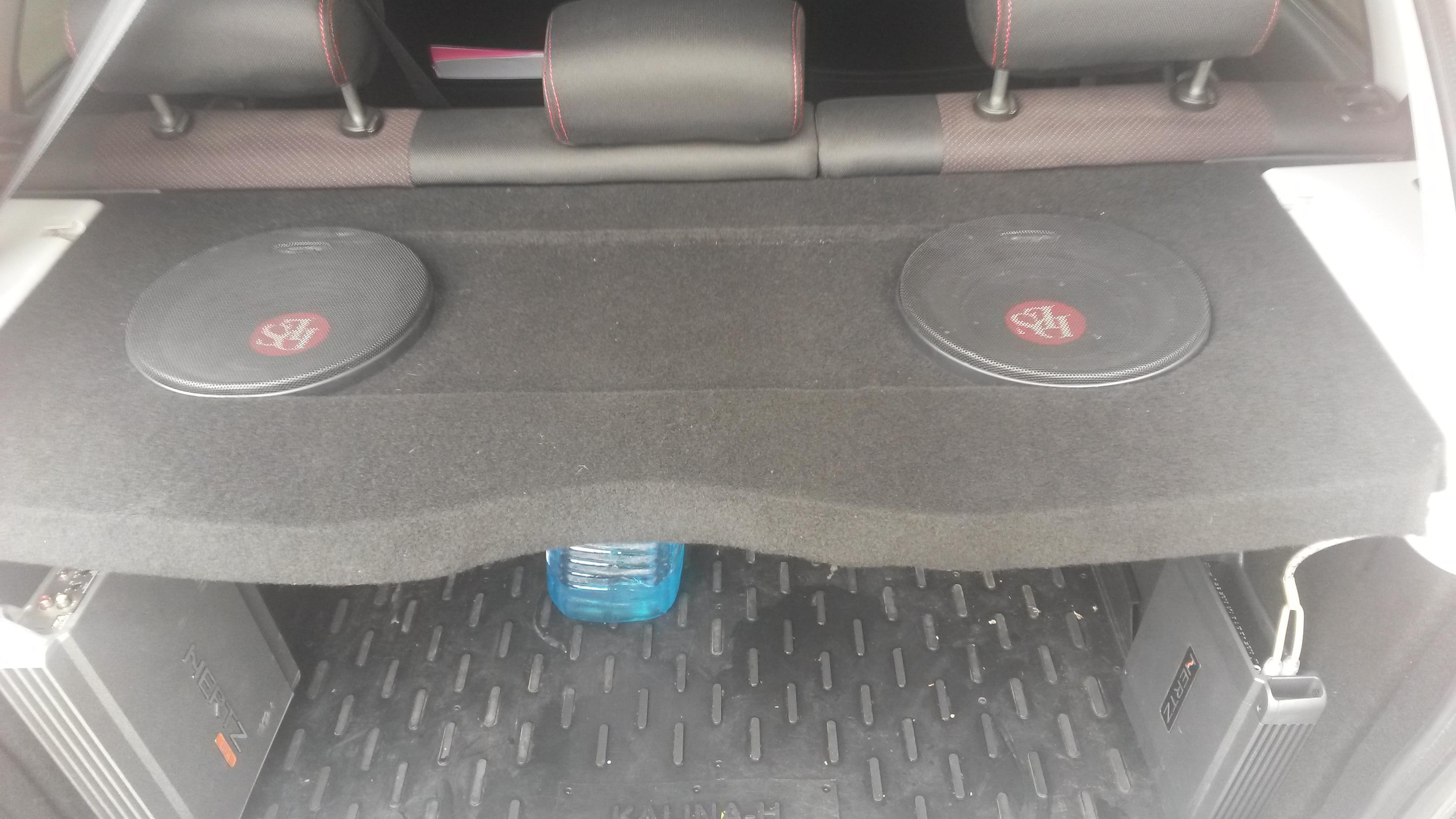

со стелсом даже не мути, вопервых место все ровно скрадет если делать из дерева, а со смолы очень дорого, рассмотри вариант с free air сабом, у меня калина хэтч, поставил 2 DLS OA8 в полку, эффект превзошел все ожидания, если заинтересовало могу скинуть фотки как я это сделал. а поначалу тоже хотел стелсы!

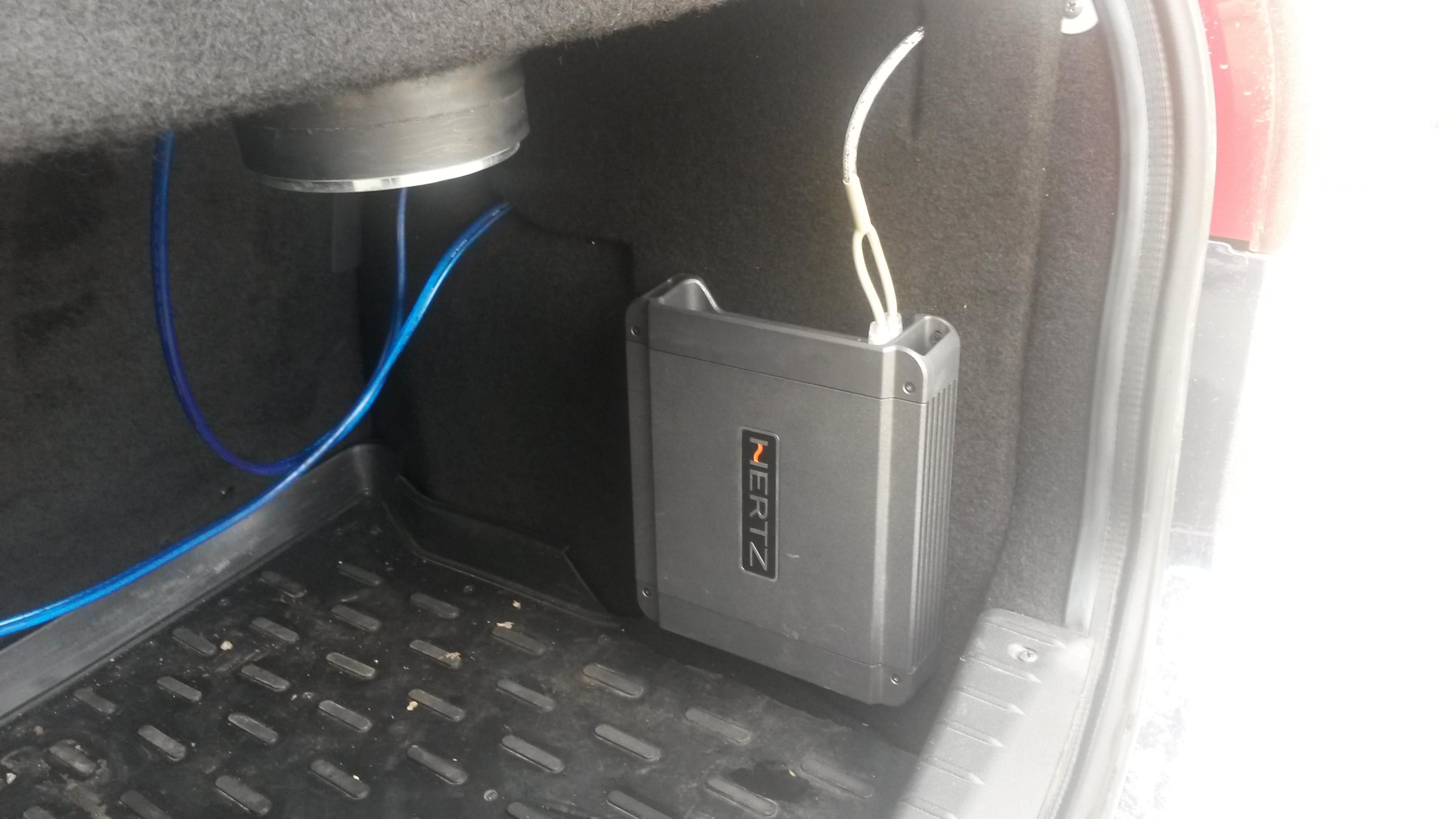

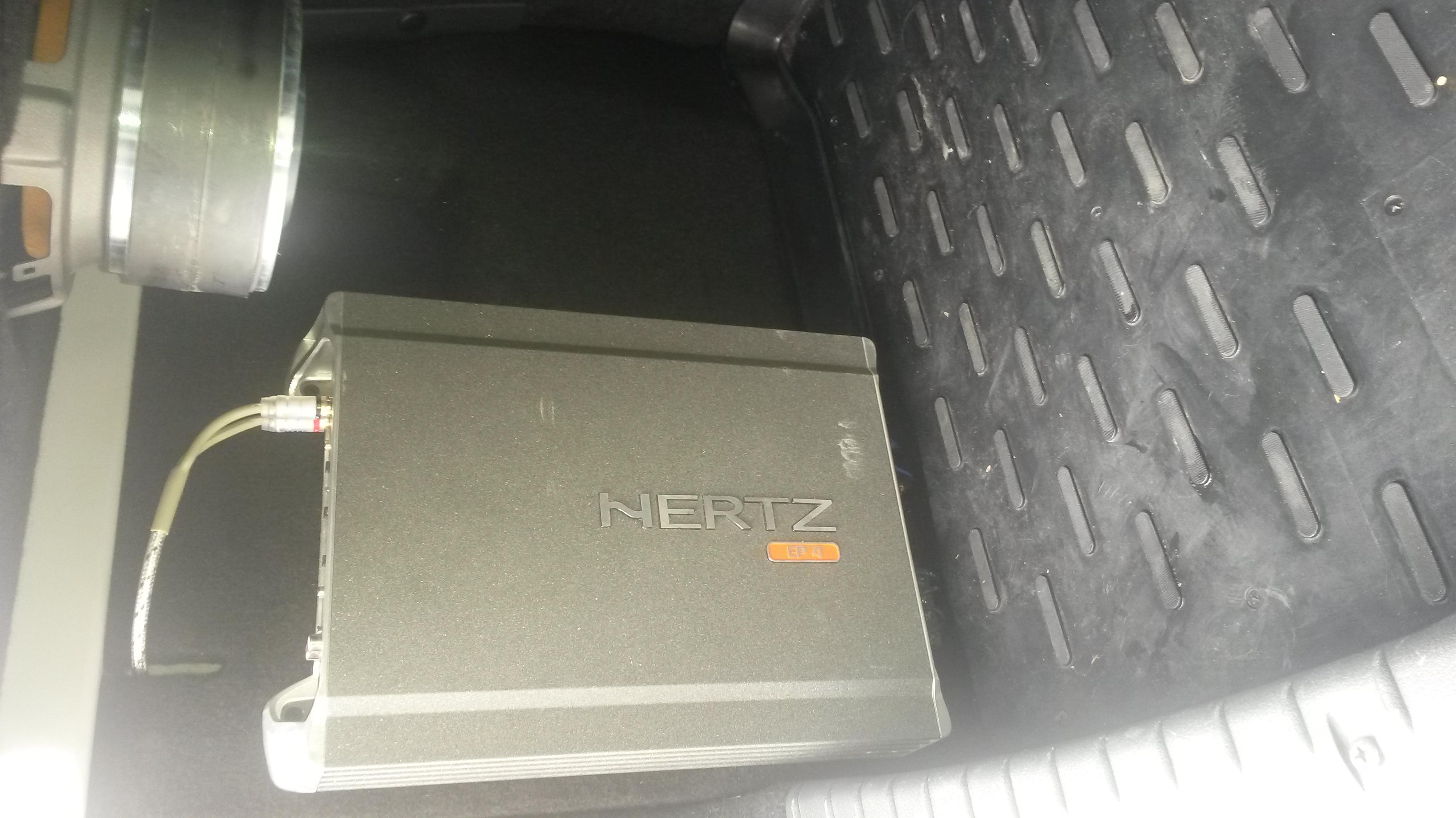

Полка склеена из 3 листов фанеры 12 мм по бокам проставки из той же фанеры для крепления усилков, за этими вставками спрятаны все провода.
2016-04-04 11:39:37
Fissshhh
Адрес: Троицк
Сообщений: 27
Полка тяжёлая поэтому проставки нужны обязательно
