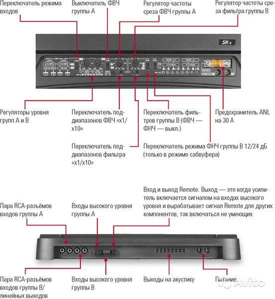

Здравствуйте!Помогите пожалуйста с поканальным подключением Audison SR 4. Как я понял там срезы можно сделать на миды либо низких либо высоких.На alpine 137bti есть фильтр высоких частот, но тогда он затронит и твитеры.И получиться что с твитеров будут срезать частоты мафон и усилок,а это как я читал не корректно.или я ошибаюсь?

В 137 есть фильтр HPF(ФВЧ) который будет срезать нч сигнал до 100 Гц с мидов-(твитеров это не коснется)...по этому этим фильтром можно с низу подрезать миды, например на 60 или 80 Гц в зависимости от частотной характеристики динамика и настройки сабвуфера!
Подключайте АС провода вч динамика к терминалу усилителя А, миды к терминалу B!
ГУ линейные провода front к терминалу A, Real к терминалу B, sub к моноблоку или 2-ух канальнику.
Фильтром Вч усилителя подрежьте вч динамик с низу на 4000-5000Гц ( в зависимости от частотной характеристики динамика), не забудьте нажать множитель х10 в положение (On, вкл), сверху твитеры не режут, обычно в отличии от мидбасов, твитеры играют в полную полосу...
Фильтром Нч усилителя подрежьте сверху мидбас на 3000-4000 Гц ( в зависимости от частотной характеристики динамика) так же нажмите множитель в положение Х10 (on, вкл).

Ааа спс огромное. Я просто думал, что если на мафоне трогаешь hpf то он и твиторы заденет. Просто на 117ri я срез этот на 80 делал чтоб снять немного баса с фронта и тыла.
