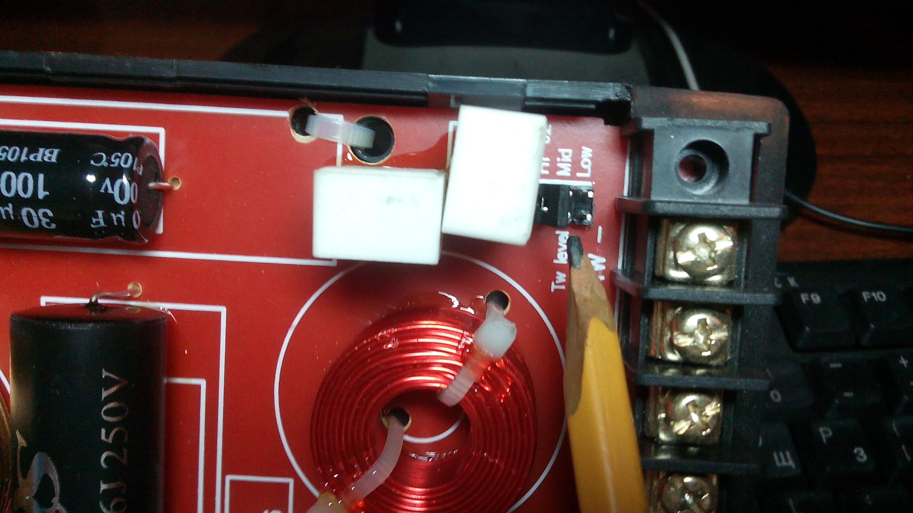

Насчёт пищалок ........
В кроссах-же есть перемычки на ВЧ- попробуй их переставить....должны помягче играть.

вырубил задние колонки, поигрался эквалайзером,выставил задержки. Стало лучше. но не то. Думаю дело в колонках штатных. Майфун не хотелось бы менять так как на предыдущей системе 117ri устраивал.
