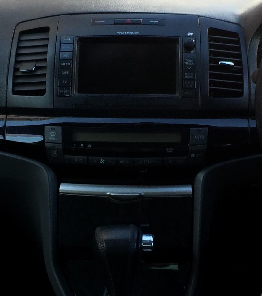

Пожалуйста подскажите кто нибудь менял штатную магнитолу на Allion??? Мне сказали что именно как у меня (на фото) идет моноблоком , все связано и печка и климат-контроль и кнопку аварийную все придется менять и перепаивать.Кто нибудь сталкивался? Что можно сделать посоветуйте? Очень очень хочется магнитолу с USB и AUX

Его беспокоит то- что ему сказали, что климат контроль и печка связаны с магнитолой.

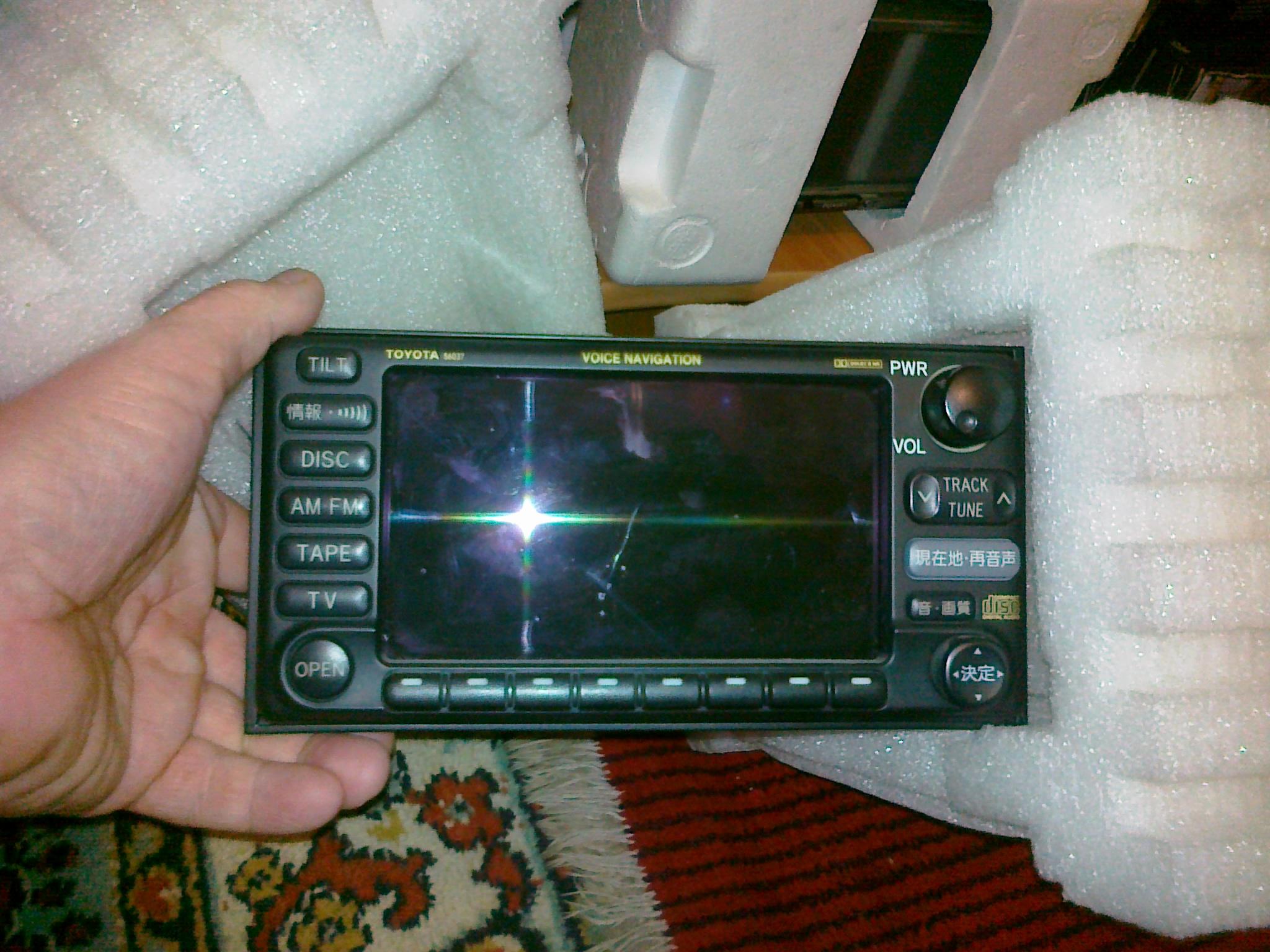

Я уже купила магнитолу, и теперь мне говорят что ее установить нельзя, рамка тут не поможет...не знаю что делать...

Я конечное не спец- но я не вижу на магнитоле кнопок типа климата и тому подобного ......
У тебя на магнитоле кнопки только управления магнитолой.
Все кнопки- один в один как на моей родной магнитоле(Королка 02г, ПРуль).
ИМХО- заехать к нормальному электрику и он скажет - что у тебя и как.
Да и вообще- у вас что, нет студий автозвука???
Вот моя родная магнитола- кнопки, как у тебя ........я имею ввиду- надписи на кнопках.
Всё управление климатом и печкой у тебя- внизу под магнитолой.

Посмотрите рамку INTRO RTY - N26 и если есть кнопки на руле Zexma MFD207UN-DIP, переходник по питанию AHC ISO Toyota и антенный переходник AHC Toyota 09. Все должно заработать.
