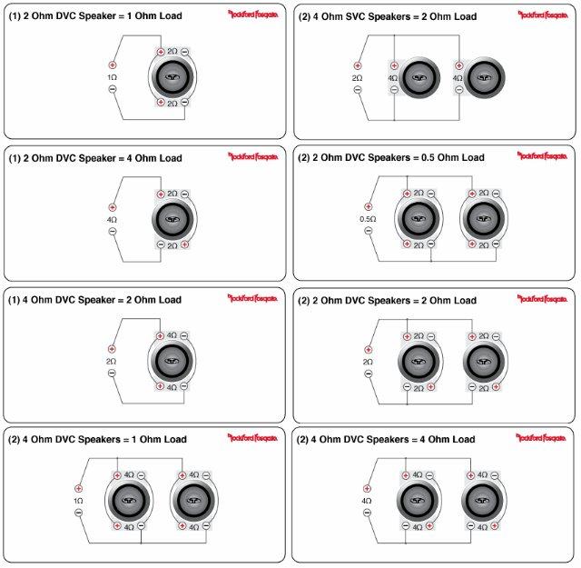

Подскажите ламеру, как ПРАВИЛЬНО подключить два саба Pioneer TS-W309D4 к усилителю Calcell BST 1000.1
И вообще, насколько это рабочая группа между собой?
Устанавливать буду в ФИ короб, но даже не понимаю по какой схеме подключать, чтобы не убить аппаратуру?! Молчу уже про настройки на усилителе...

Подключать в 1 Ом, но долго динамики не проживут, если будете жару давать), в 4 Ом усилок слабоват будет!
Посмотрите фото схему подключения сабвуферов.

я понял, спасибо! но склоняюсь к 2м или 4м Ом (две правые нижние схемы)
только не понимаю, как брать сигнал с усилителя, там по два выхода (+ и -).
если я возьму с каждого плюс и минус на каждую колонку, это будет 2 или 4 Ом? или надо с крайних + и - брать и разводить на дины?

в усилителе (моноблоке) + и - запараллелены!

спасибо за ликбез, но я так и не понял, как лучше подключить сабы, чтоб они прожили долго и счастливо))
правильно я мыслю - мне подходит 2 нижних варианта?

Для тебя думаю что лучше нижняя правая схема.но усь может не вытянуть.
2015-10-07 17:47:08
недобор по мощности?
а если на 1Ом как внизу слева?
