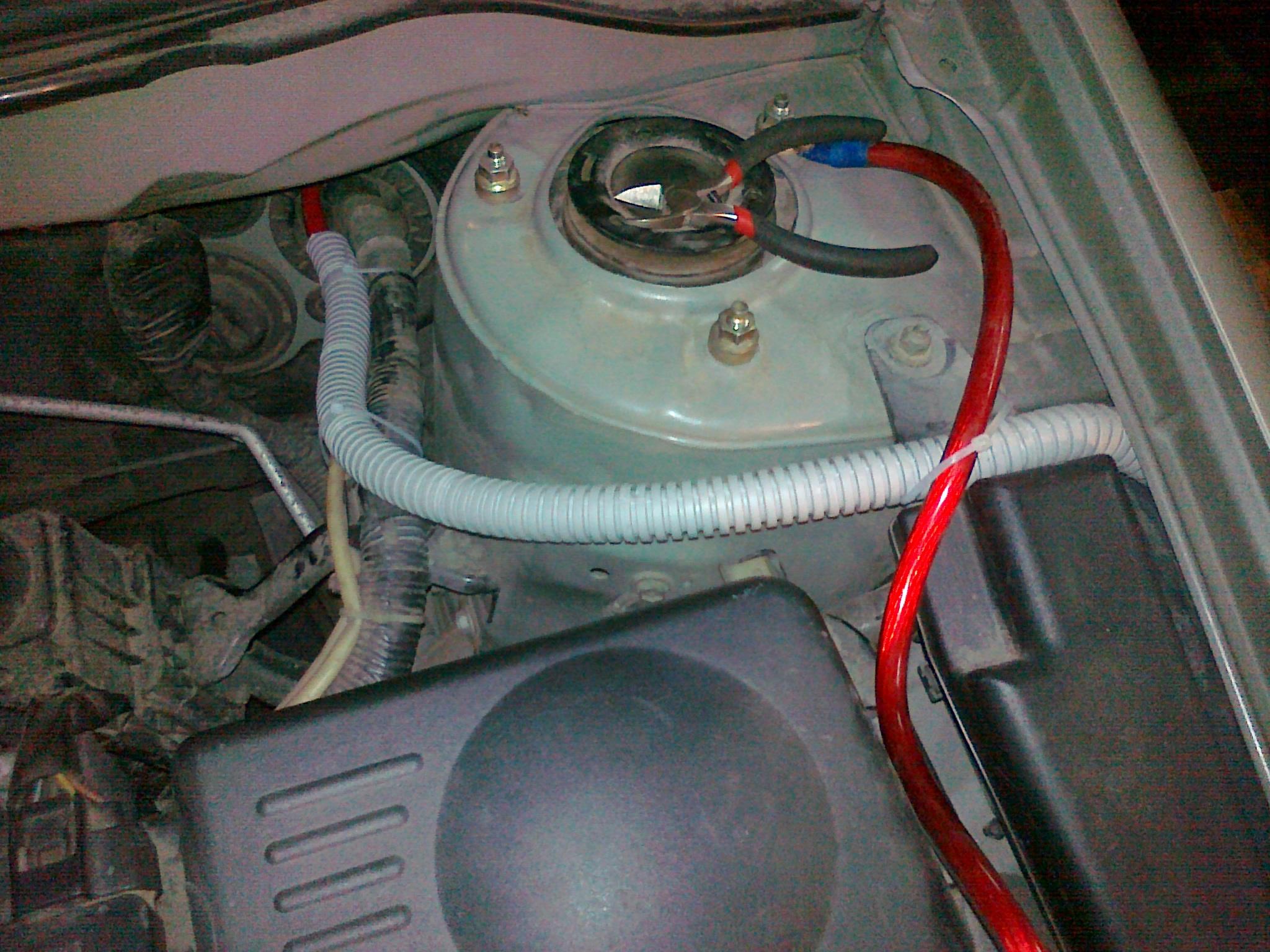

подскажите может кто когда устанавливал музыку в Hyundai elantra j4(hd),как протянуть силовой провод кг 50 из под капота в салон

В любом авто есть отверстие в моторном отсеке- где проходит жгут проводов в салон ........
Через него и пихай.......

Сверлите отверстие ,ставите гермоввод-все.
