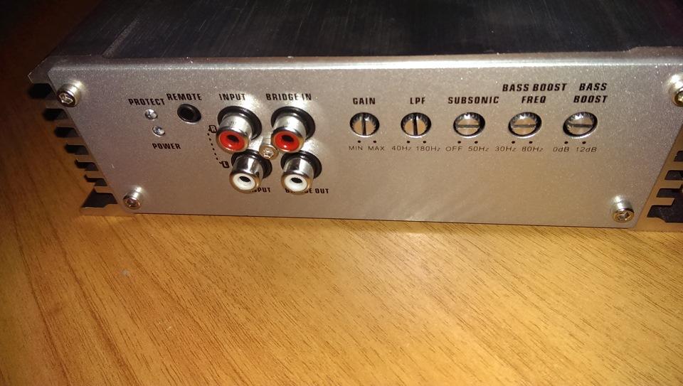

Здравствуйте! Подскажите, пожалуйста, на каких частотах должен играть саб? Нужно усь настроить (ARIA AP-D1000), а не знаю какие значения выставить. И ещё - в комплекте с усем шла крутилка, как я понял это ругулятор бас буста - стоит ли им вообще баловаться?

Крутилку ставьте.Частота LPF до 80, subsonic около 25.

А вот бас бустом баловаться не советую, динамики клипом кормить будеш, что очень вредно для катушек!

Крутилка дублирует Gain усилителя у данной модели и делает возможность делать громче или тише водители не лазая в багажник.
Вынос Bass Boost на крутилке, по-моему, делает только Pioneer на своих моноблоках.

это регулятор баса и к бас бутсу он не имеет не какова однашения.регулятор дублирует гейн.навалил и види,что клип марает регулятором понизил.удобная вещь.а вот кикс зажал такой регулятор и дерьмо положил,да ещё и вход рема сделал как на телефонах.цена кикс 1.600-12 600 т.р.
