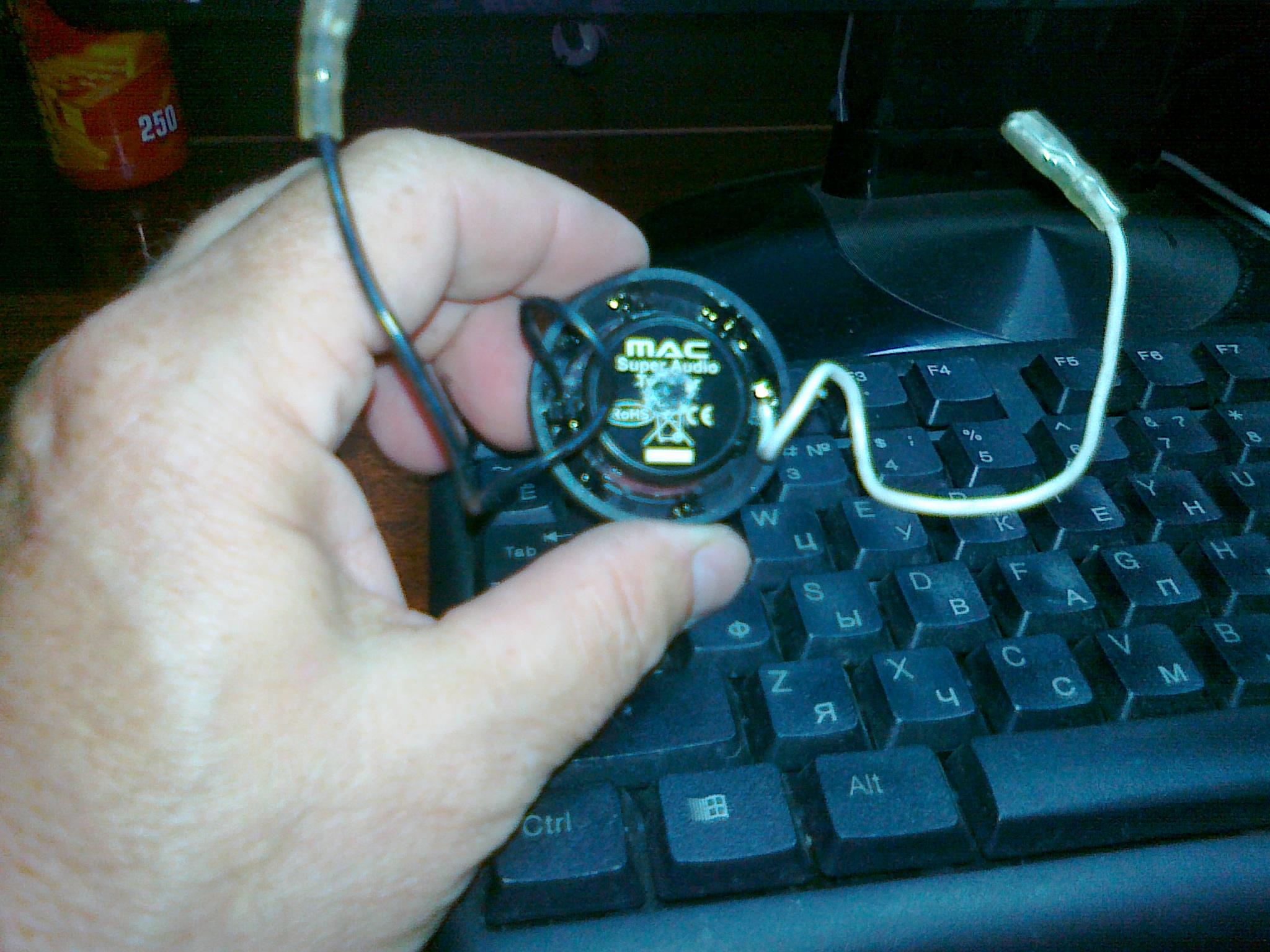

Не буду утверждать 100%но .......
Вот ВЧ с Мак Аудио- "плюс" справа ......
Не думаю- что на других по другому.
