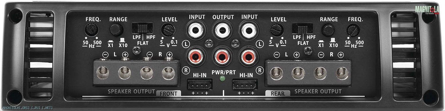

Может переключатель на усе не правильно выставлен - там 3 полжения вроде - LPF , FLAT , HPF ???? Какой из них нужно включить ? и посоветуйте срез какой сделать FREQ ??? Хоть к другому мастеру едь!
там настроек то на усилителе- тьфу и обчелся))) а баса нет)
И еще - почему он все таки уходит в защиту на приличной , но на мой взгляд не критичной громкости 15-22 единицы ?

Пытаюсь загрузить фотографию усилителя 500.4 что то не получается !
получилось

С этого усилителя баса не получишь, он чисто для фронта!!! Даже не парься, возьми моноблок, что-нибудь типа JL Audio JX500/1D, и будет тебе счастье!

фильтр в LPF срез на 80, если ЗЯ и слушаете рок можно до 100 поднять.

это для канала на сабе. для колонок фильтр hpf примерно от 100, дальше на слух, чем выше выкрутите - тем громче динамики играть без искажений смогут, но меньше будут басить и соответственно больше будет локализоваться саб в багажнике. так что универсально обычно около 100 герц
