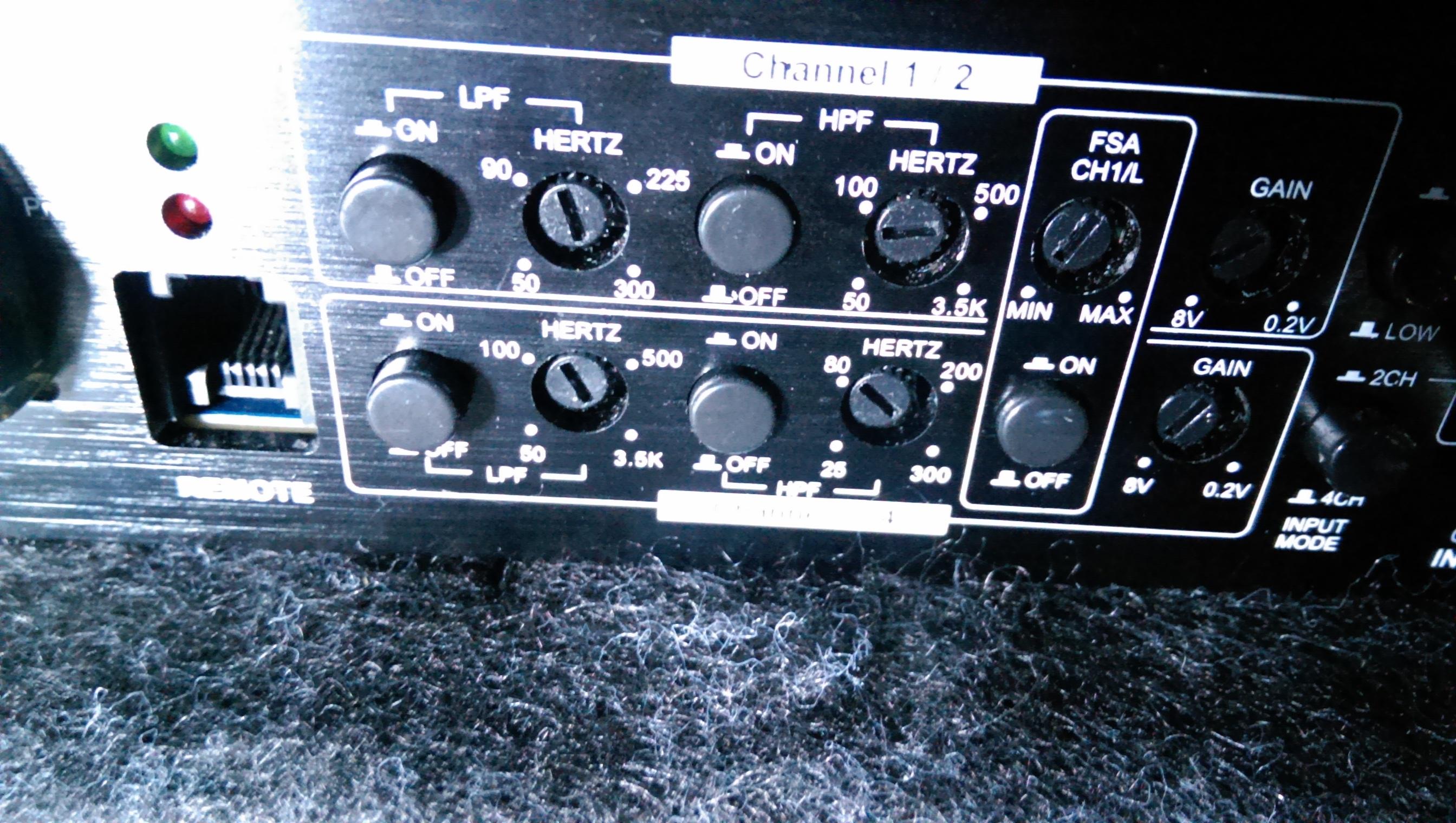

вот не поленюсь - специально фотку завтра сделаю крупным планом - у него на 1/2 канал - НЧ 50-300, ВЧ 50-3500 (вроде), на 3/4 канал НЧ и ВЧ 50-3500. По-крайней мере так написано. но такое чувство, все таки, что на втором просто опечатка и ВЧ он режет так же с 300... завтра приложу фотографию. а мож и сегодня курить пойду - сфотографирую.

Вот, не поленился, дошел и сфоткал. Канал 1-2: LPF 50-300 HPF 50-3500. На нем у меня висели пищалки. LPF отключен, HPF ~2800. Канал 3-4: LPF 50-3500 HPF 25-300. На нем висели миды, LPF на max 3500, HPF ~80.
Но на мидах как будто от 300 и резалось. Либо с усем чо, либо маркировка неправильная, либо я идиот и рукожоп. Скажите мне, что я делал не так, очень надеюсь что увидите ответите.
