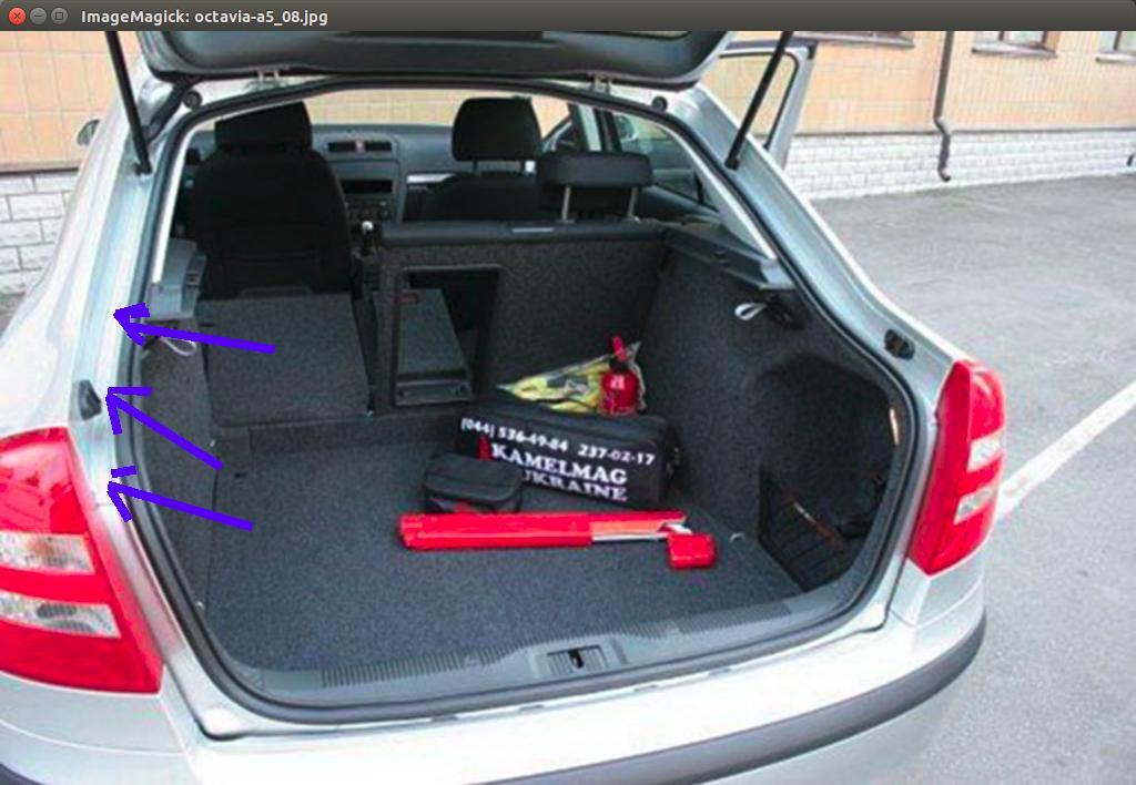

Скажите мне, счастливые обладатели сабов, что вы делаете с багажником? Бьется сильно крышка багажника об крылья. слышен стук наравне с басом. Понятно что шумить нужно (да да, пинайте, еще не зашумил, жду тепла) но, почему-то кажется, что не сильно спасет. Машина октавия лифтбэк.
Может резинкой какой проклеивают места соприкосновения железа багажника и крыла?
На фото места, которые в основном дребежат.

Не должна дверь багажника греметь в закрытом положении .......
Пробуй замком отрегулировать.
Может- уплотнитель поставить потолще.
2015-04-09 17:22:31
У меня на крышке багажника две резинки стоит-их просто выкручиваешь постепенно и смотришь чтобы люфта не было в закрытом положении.

спасибо! отрегулировал замок, крючок в самый низ загнал, багажник закрывается так же, но теперь греметь начинает на заметно более высокой громкости. более плотно сел. но все равно купил уплотнительную резинку для дверей, проклею. ну и шумку на праздниках конечно сделаю:)
