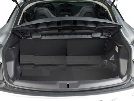

Всем доброго времени суток!
подскажите пожалуйста ВАШЕ мнение куда саб в Mistubishi Eclipse 4g -2010?
на данные момент имеются:
-голова Pioneer AVH-X7500BT
-акустика ALPINE SPR 69C & SPR 60
-усил-Alpine MRX-V70
-саб Rockfordfosgate 12" R2S (Shallow)
-накопитель -Stinger 1 farad
Заранее спасибо за ответ, очент нужен опытный совет!!

Если ли вариант сделать под него фри эйр полку и будет ли звучать если не обклеивать задние сидения?

фриэиры не звучат по определению. но если решишь его ставить - конечно все внутри багажника надо обклеивать, т.к. играть он будет в этом объеме и все будет дрожать и стучать.
если нужен сильно багажник - я бы стелс делал, и слева и справа смотрю две ниши как под него заточены.
а так - корпусной куда угодно ставь и слушай. потом подвинь и слушай. разверни, фазой поиграйся. тут уже все только на слух и исключительно по личным предпочтениям.
я свой, например, откидывал спинки сидений и в салон направлял. а сегодня развернул играть в отражение крышки багажника и так понравилось больше! так что тут только личный опыт.

Спасибо) пока валяеться в ЗЯ динамиком в крушку багажника)
