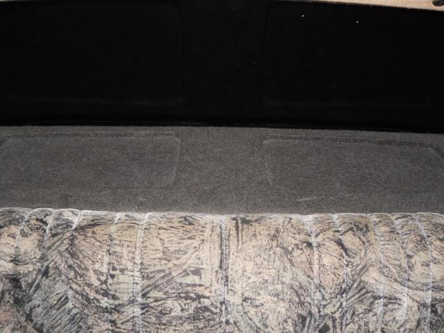

Здравствуйте. Хоть кто, хоть чем нибудь - уже запутался.
Имеется - ВАЗ 21099. Магнитола JVC KD - R551.

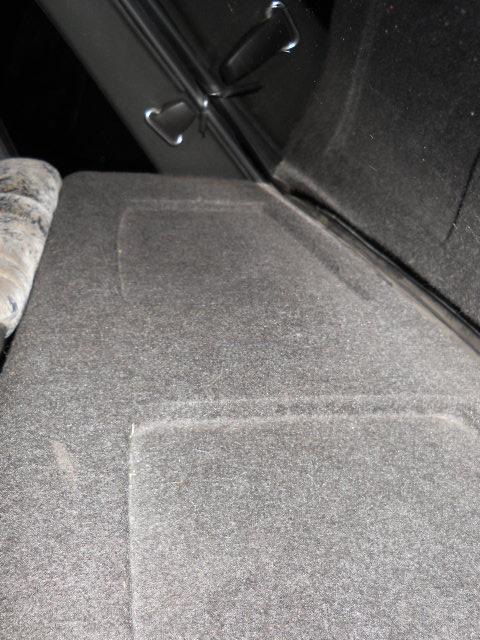

1. В планах - Morel Tempo Ultra 502 на фронт в двери. 602 не влазят. Мешает веслопакет. И обшивка не та, подиум надо делать. Не знаю, стоит ли игра свеч....
2. Усилитель - Audio System X 75.4 D или Audio System X 70.4 ну или DLS XM40.
3. И самое главное, в заднюю полку - ставить овалы DLS 962, DLS R1073, DLS M3710 или саб DLS OA10D? Можно рискнуть с Morel Primo 104. Кто знает какие есть free air?
Я склоняюсь к сабу. Сцена сзади мне не нужна. Но в эту полку не вогнать 10 ку. Конструкция не та. Если только две 8 ки. По деньгам многовато. Да и мароки. Корпусный не рассматриваю. Во общем нужен бас качественный, а не раскаты грома. Разница существенная по сравнению с овалами? Полку делал сам с ДСП 16. Или переделать?
Буду благодарен за помощь!!!

На ВАЗ 21099 можно купить готовые подиумы, если веслопакет заменить на электро стекло подъемники. Игра свеч стоит, фронтальный бас в системе хорошо, особенно с Вашими динамиками.
Audio System X 70.4 рекомендую.
В полку ставить овалы. Сабвуфер должен быть в своем корпусе в багажнике. Если саб в багажнике категорически не приемлим, то заднюю полку делаем из фанеры и в нее ставим DLS OA10D и по бокам пару овалов - Morel Tempo Coax 6x9.

Morel Tempo Ultra 502 - будут хрипеть, т.к. резонанс высокий и их нужно будет снизу подрезать. Если ГУ снизу режет, то можно их.
Как вариант - можно изготовить подсидельные короба, что будет значительно лучше по звуку, т.к. как бы ты дверь не шумил - все равно лязг и дребезг останется, да и герметичности нет - как результат грязь в звуке.
Морели не самый лучший вариант на качество.
Если хочешь хороший саунд, то усилитель Д-класса лучше не ставить ( Audio System X 75.4 D, хм40)!
В заднюю полку ничего не надо, при наличии нормального фронта - тоже будет грязь в звуке и каша.
Саб в короб в багажник - вполне достаточно! Очень неплохой и громкий саб - Morel Primo 124.
Если будут вопросы - пиши на мыло сразу!

Очень уж нужно мне место в багажнике. Мало вероятно что буду ставить короб с сабом. Усилителей D класса у меня ни когда не было. А чем они проигрывают AB? Компактные они, поэтому приглянулся этот.
А если все таки из двух зол выбрать самое не злое, то какое? Саб 10 ка free air ( уж что то мало их совсем в продаже) или пара 7*10 ?
Звуком:)
Саб фри - полный беспонт! Можно сделать ящик стелс. Короче, решай что тебе важнее: музыка или место в багажнике!

Спасибо! Буду думать. Нужно найти компромисс. Между музыкой и местом!
