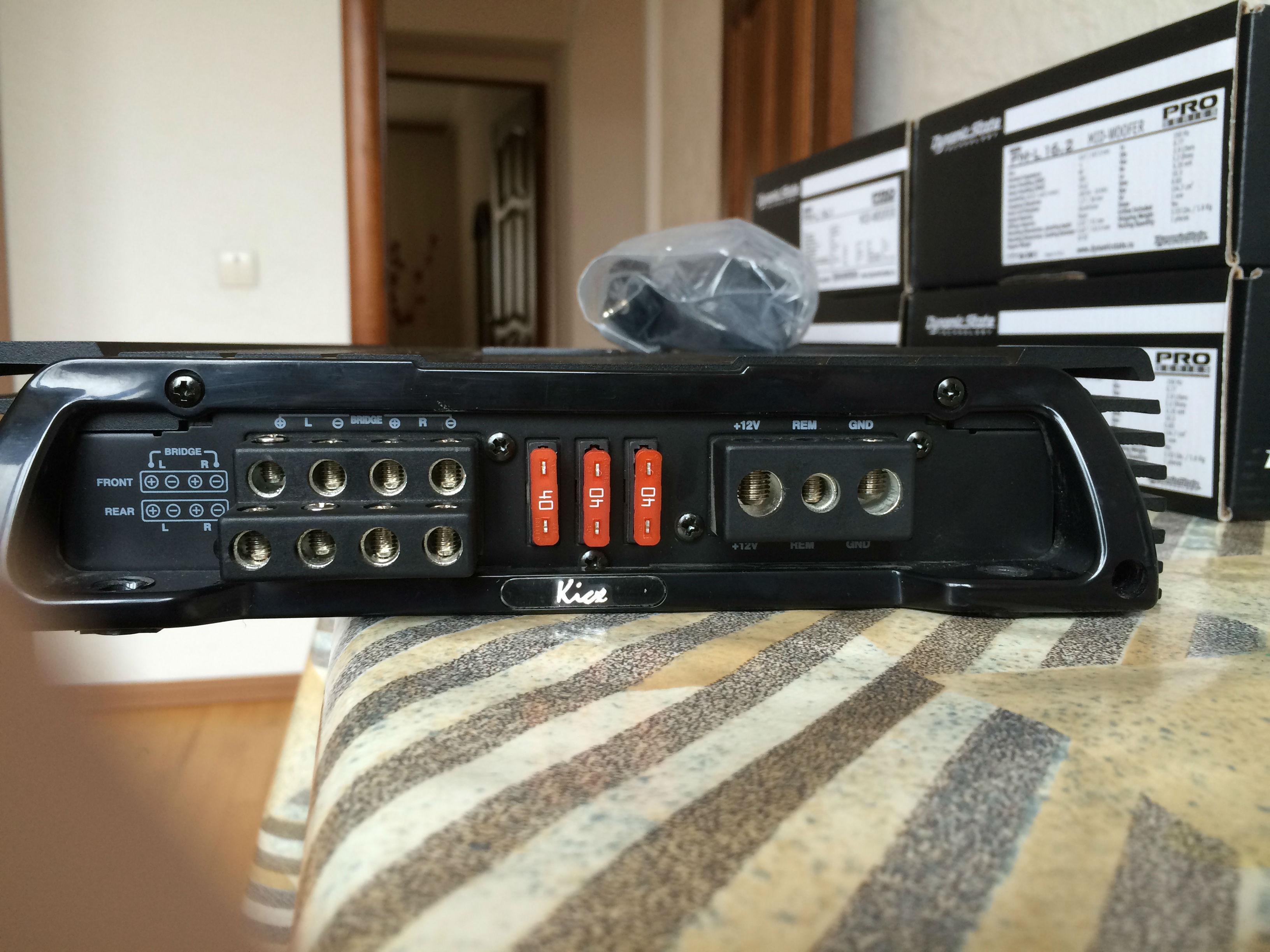

Help!!!!!!!! И так имеется кикс кап 49 и протянутая проводка.
Теперь по подключению!!
1. Красный провод втыкаем в +12V
2. Черный провод в GND
3. синий в провод REM
Так или нет. Если нет то поправьте меня пжл)
Заранее Благодарю!!!!
p.s сам никогда до этого пробывал устанавливать!!!

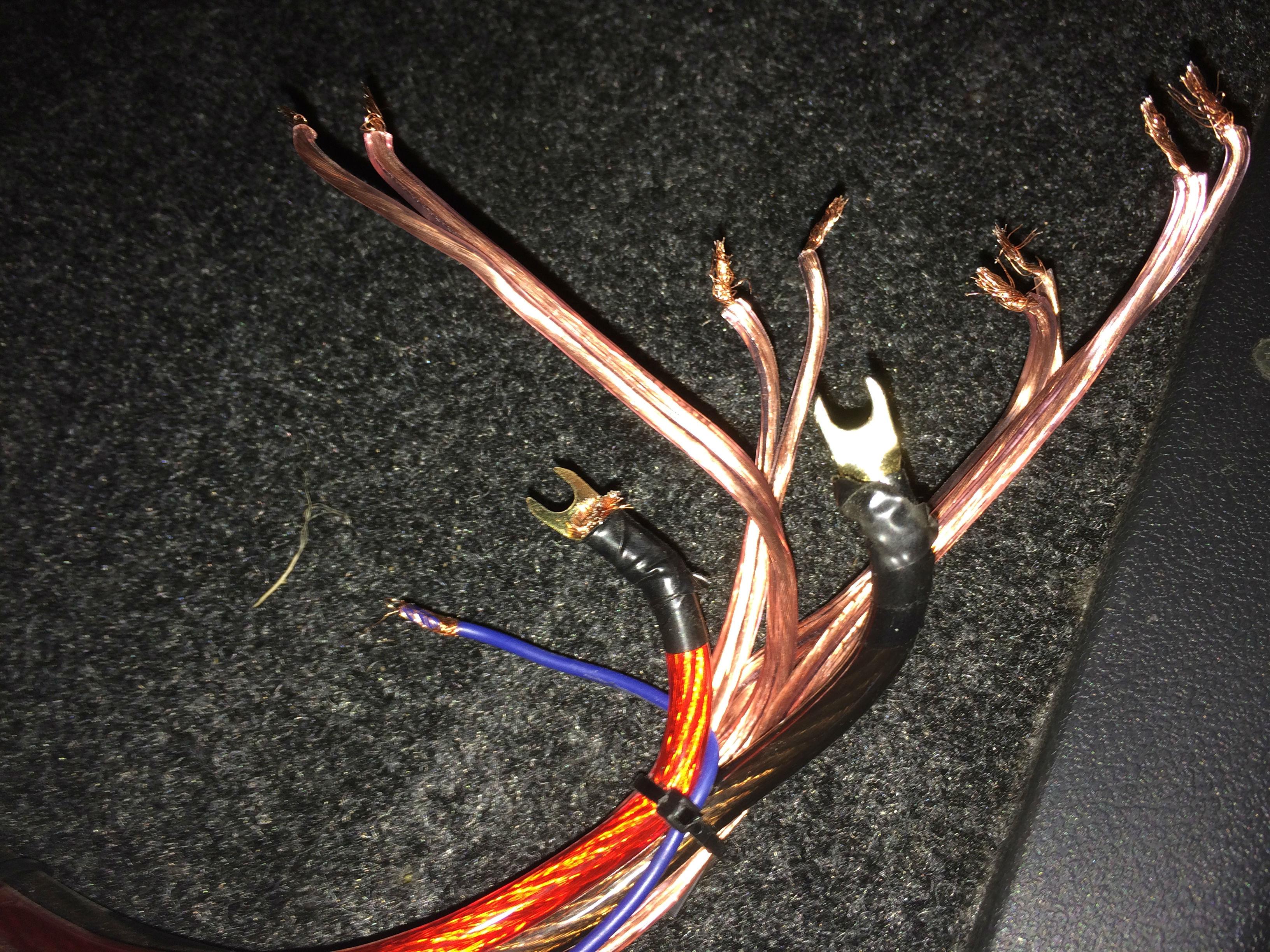

ну как бы да правильно,только вилочные клеммы лучше убрать и зажимать просто оголенный кабель,
ещё есть подозрение,что акустические провода "мистери"и силовые вроде то же

спасибо
а так да и сила и акустические все мистери

не очень гуд,
ещё акустические из общего жгута с силовыми надо убрать

Ясн. Ну пока так а потом поменяю на что то приличнее
