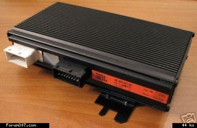

усилитель тоже родной jbl.
крупнее фото не нашел,а стоит он глубоко под обшивкой в багажнике.
описания к нему никакого нет,но вроде бы он 240w на шесть или восемь каналов.
сколько будет стоить модернизация усилителя?

вот нашел описание---
На автомобилях ПЕЖО 607 установлена система Аудио Hi–Fi модели JBL, разработанная специально для данного типа салона.
В основе системы находится многофункциональный усилитель (1) мощностью 240 ватт (расположенный в багажном отсеке),
управляющий каждым из 12 установленных в автомобиле громкоговорителей с высокими акустическими характеристиками.
Благодаря этим громкоговорителям, электронная система оптимально распределяет звук как в переднем, так и в заднем
звуковом поле салона.
