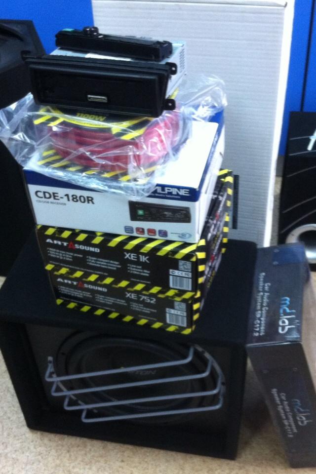

Всем привет,хотел бы услышать ваше мнение по поводу моей проблемы... На фото моя система и проблема в том,что когда в настройках ГУ прибавляешь сабвуфер,бас прибавляется и в колонках,хотя низкие частоты стоят на самом минусе,средние и высокие в районе 0. В чем может быть проблема? ГУ, неправильное подключение или еще что-то?

Была у меня такая же проблема на Pioneer AVH-P3200DVD- когда я на нём подсоединил саб на "отдельный выход на сабвуфер".......тоже бас шёл на колонки.
Пришлось саб подсоединять через тыловые RCA- при этом уже не мог регулировать саб с ГУ.
Сейчас стоИт Alpine CDA-117Ri , этой проблемы нет- саб подсоединён через свой выход, и никаких проблем.
