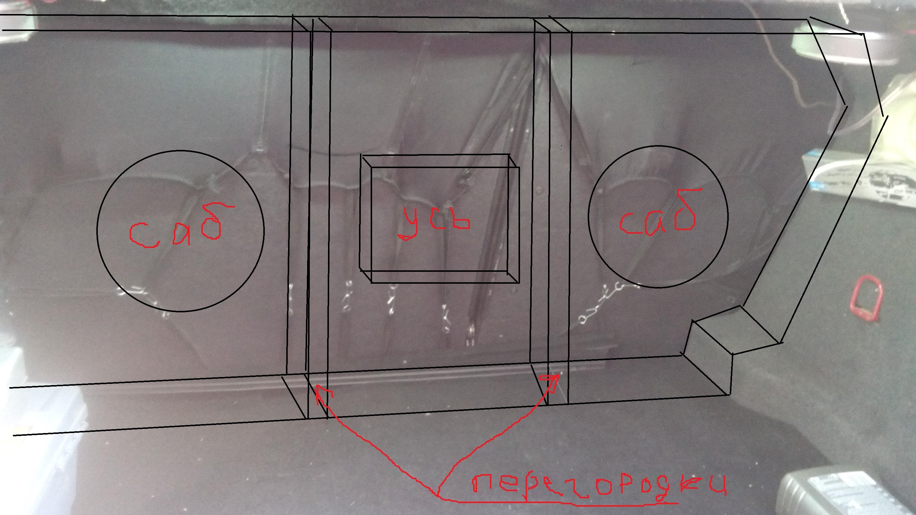

Здравствуйте, в общем такая тема (фото задумки прилагаю)
Автомобиль опель астра h (хетч). Хочу сделать короб на всю ширину багажника за задним сиденьем так, чтобы смотрелся как литой. Врезать туда два саба, а между ними усилитель под стекло. Сабы может такие:
1. Kenwood KFC-W112S или
2. Kenwood KFC-W110S
Вопросы:
1. Стоит ли так заморачиваться вообще? Или просто поставить небольшой саб в коробе?
2. Если так ставить, то какой усь кидать на эти два саба? (как подобрать усь по мощности)
3. Как подключаются два саба на один усилитель? Либо туда надо два усилка?
Бюджет не большой, усь 4-хканальный максимум за 4 рубля

Если есть время и материал, то стоит заморочиться. Усилитель моноблок типа Art Sound XE 1K , саб MTX RT12-04.

Два сабвуфера такого плана на один усилитель подключаются параллельно, для этого усилитель должен быть моноблоком, который держит нагрузку 2 Ом.
2014-10-27 16:43:49
Понятно! А усь под них какой мощности подбирать? Может посоветуете какие-то,не дорогие желательно )) А я там уж буду думать дальше. А то, что усилитель будет между сабами ничего? Вибрация все-таки будет хорошая )

Я так понимаю два саба подключать на один канал моноблока? Моноблок - это же одноканальник?!
Если например вот такие
1.BOSS AUDIO SYSTEMS AR1500M
2.FUSION FBS-M1300
