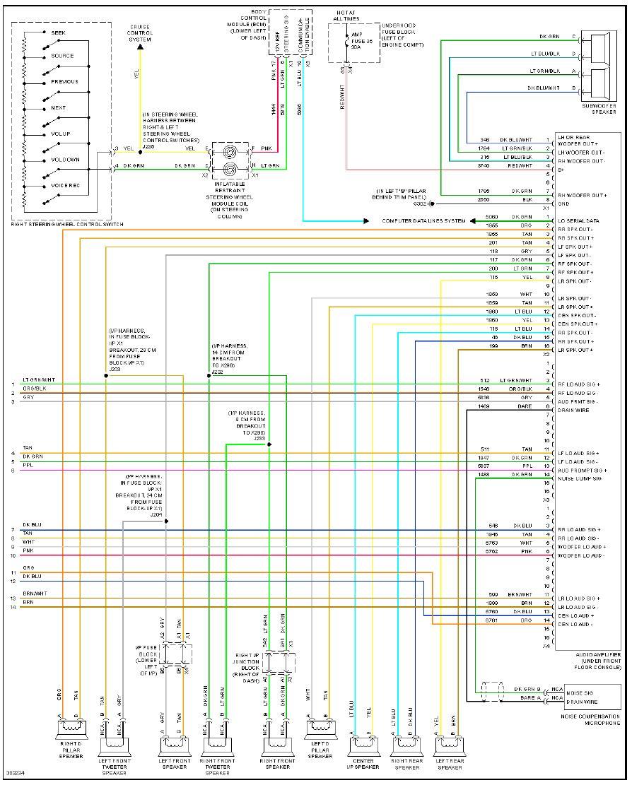

Прилагаю небольшую схемку штатной акустики, может пригодится.

Штатно на акустику у Вас стоит 4-х канальный усилитель и на сабвуфера в багажнике стоит отдельный усилитель для сабвуфера. Штатных динамиков у Вас действительно много, но не все работают от отдельных каналов, некоторые подключены через фильтра - два на один канал усилителя.
