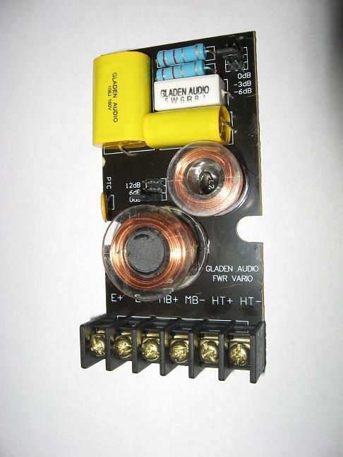

Приобрел акустику для фронта Gladen Audio RS 165. Но т.к. акустика немецкая, обозначения на клеммах кроссовера нанесены не на англ. аббревиатуре. Помогите разобраться, к каким клеммам подключить входной сигнал на кроссовер, к каким подключить мид бас, и к каким подключить кроссовер.
На кроссовере обозначения на клеммах вот такие: E+,E-, MB+,MB-, HT+,HT-
Фото кроссовера прилагаю:

Ежели как у всех- то первые две на усилок, две средние- на динамик, две крайние- на ВЧ.
Слева направо .........
2014-09-22 14:21:09
H- высокие, M - низкие.
