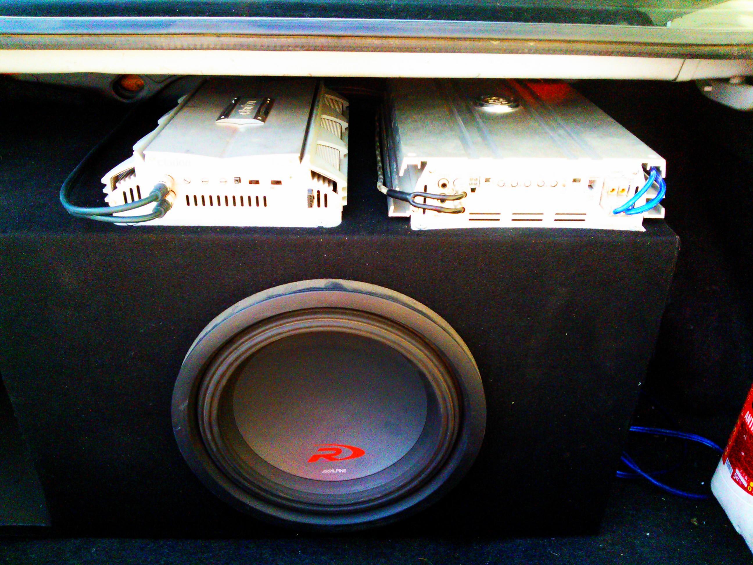

Здравствуйте,планирую поставить второй аккумулятор в богажник для лучшего питания Mad11, сейчас запитано от основного через предохранитель на 150 ампер к кондеру на 1,5Фарада(провода соответствующие), а от кондера уже на 2 усилителя (Clarion APX 401.2 и Dls mad 11) Сабвуфер Alpine SWR 1243D. На ГУ отдельный провод питание от аккумулятора. Генератор на 80А, подскажите как лучше подключить второй аккум?
