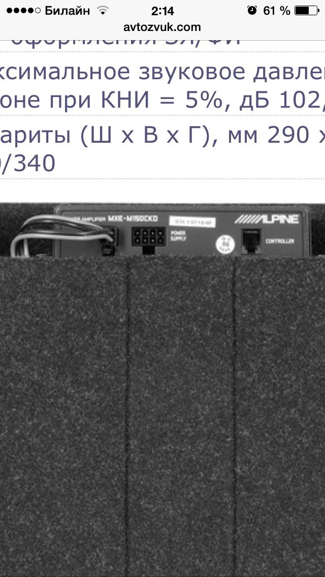

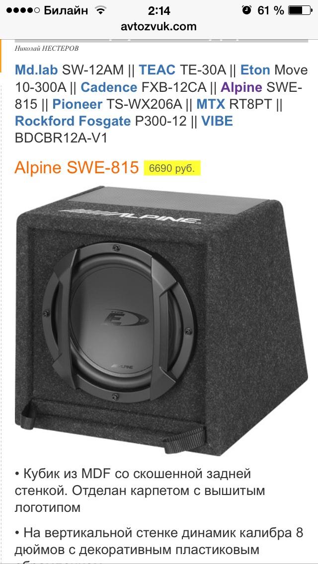

Добрый вечер!!! У меня вопрос??? Стоит магнитола JVC
KW-SD70BT и от нее играет сабвуфер Alpine
SWE-815 но только он играет как колонка!!! Что это может быть??? И как это лечится??? Настройки крутил вертел и входы RCA менял ничего не помогает!!!

Так он же с усилком,он же активный!!!

Так самый прикол что на усилке который к нему идет нет никаких вертушек все на пульте тюльпаны пробовал подключать в разные разьемы в ГУ есть разьем типа под Sub и Rear но если подключаешь в него то Sub начинает тише играть и все равно играет как колонка!!!

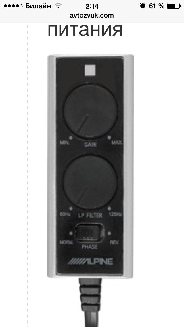

А вообще странно, что фильтр на усилителе не режет верха... Поставь "на всякий" регулятор LP Filter на пульте примерно на 3/4 это будет срез около 80 Гц, переключатель PHASE на Norm., GAIN на середину.

Как я и говорил через sub/rear играет на много тише и тоже чуть чуть слышны голоса!!! Мне кажется что его усилочек не вытягивает и не фильтрует частоты так что придется слушать так как есть, или в дальнейшем ставить пасивный саб с нормальный усилком!!! Всем спасибо за советы!!!

Подключал,и так и так и все тоже самое на уровне саба на ГУ на много тише!!!Регулятор саба на ГУ на полную и на пульте на полную, а если его сделать даже на середину то его вообще не слышно!!!

Рекомендую попробовать взять сигнал с тыловых динамиков автомагнитолы и подключить на вход высокого уровня сабвуфера. Мы с Вашей проблемой сталкивались, это выход из нее, пусть не совсем правильный, но дающий эффект. По регулировкам - LP = 80-100 Гц, фазу ставите на слух, в одном положении сабвуфер будет в такт с акустикой играть, в другом в разнобой.
