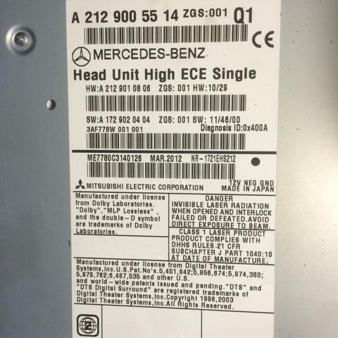

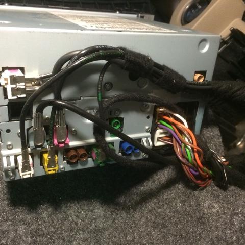

NTG-4.5 online - оптика пустая, ни чего не подключено. Нужно включить APF-800MOST,PXA-H800 и PDX-M6 - 2 шт. То есть запустить два саба. Оптику просто разъем в разъем? Или есть подводные камни? В сервисном меню команда надо что-то менять?. А процессор прошивать? Какой оптический кабель мне нужен? Спасибо.

Где можно купить оптический спаренный кабель
