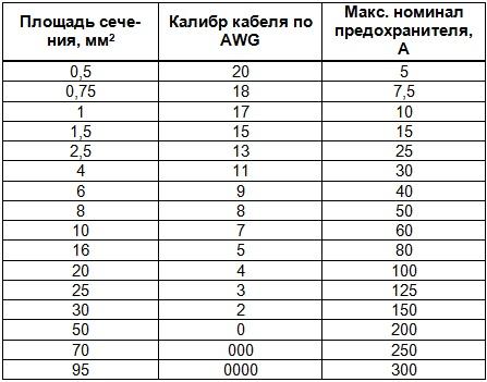

Не всё так просто!твой пред защищает провод питания, а не твои усилители!учитывая сечение провода надо выбирать пред!но нельзя превышать понимал преда для определенного сечения провода! вот таблица...

СПАСИБО!!!!! судя по этой таблице мне нужен пред на 150, но ведь у меня два уся на нем висят??? поставить на 200 ??? провод DAXX P02 - 2GA, усилители: москони 120.4 и DLS MAD 11

Во первых для этих усей 2ga мало(минимум 0ga)!Ставь 150 для своего daxx!во вторых,200 ампер они будут потреблять в пике, и при низкоомной нагрузке!
