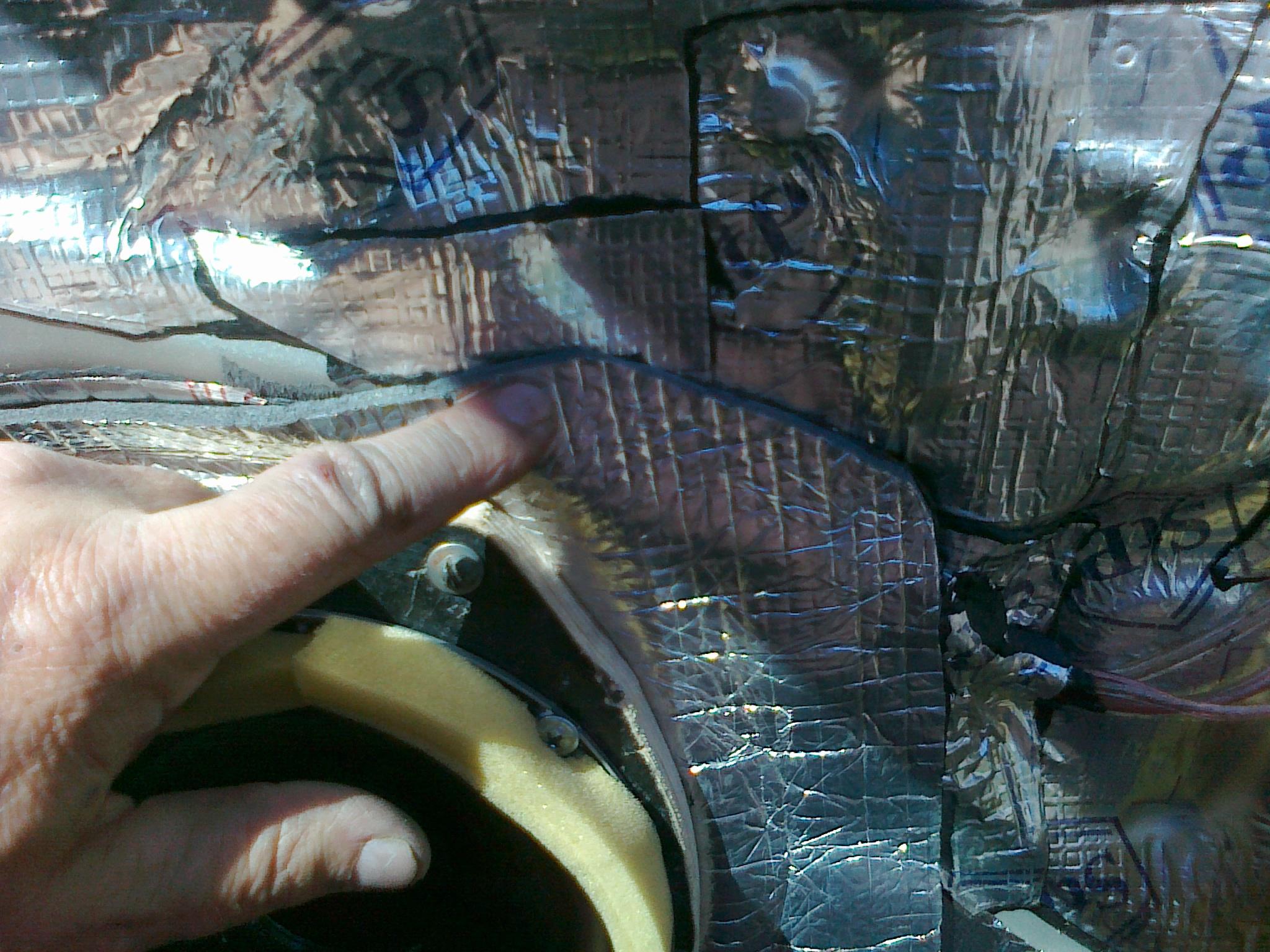

Снимаешь обшивку, внутреннюю и внешнюю стенки проклеиваешь виброизоляцией 2-3 мм, вторым слоем на внешнюю стенку клеишь шумоизоляцию типа бибитон или битопласт, толщину выбираешь по месту.

За себя скажу ..........
Проклеил дверь под обшивкой, под динамик ещё слой шумки наложил.
Обшивку внутри слоем вибры проложил- результатом доволен.......без фанатизма.
