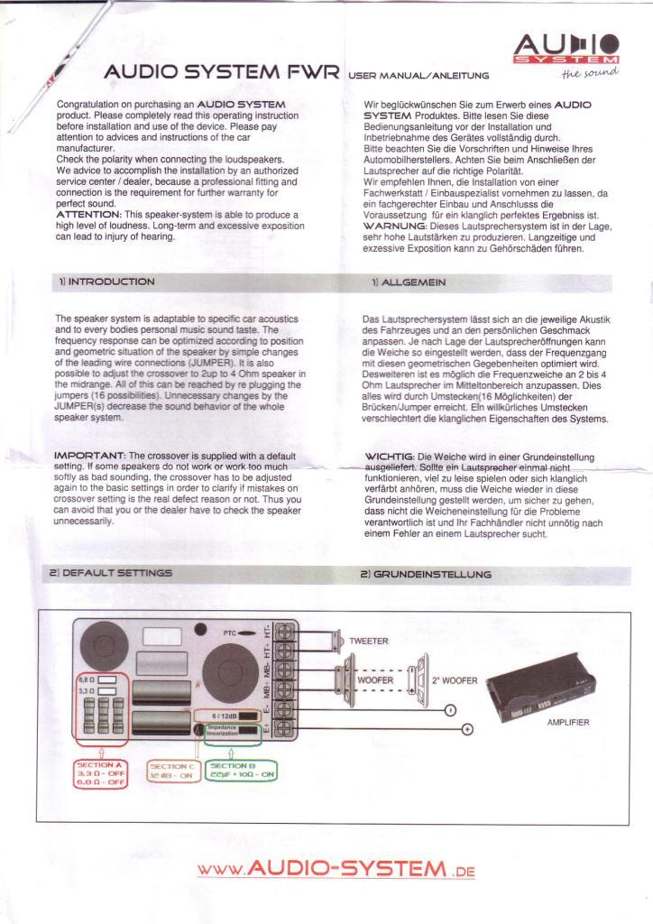

Подскажите как разобраться с настройками кроссовера Audio System R 165, как нужно регулировать джамперы в секциях A,B,C?

Секция C - 6 или 12 дБ крутизна спада кроссовера. Рекомендую 12.
Секция А - приглушения твитера. Возможны варианты 0, -2, -3, -4 дБ. Под усилитель рекомендую минимум. Без усилителя на слух, в зависимости от расположения твитера.
Секция B - оставить перемычку, можно попробовать без нее, слышимой разницы не будет. Делает более ровную АЧХ на верхних частотах.
