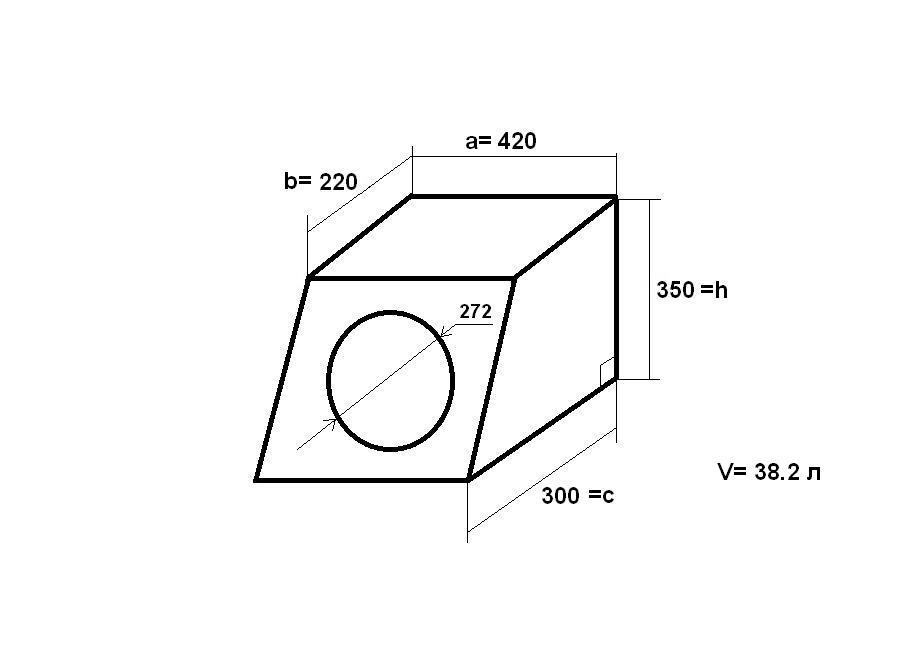

День добрый! Посоветуйте, какими должны быть внутренние размеры ЗЯ (a?, b?, c?, h?) для Morel Primo 124. Сойдет ли такой вариант ящика? Спасибо!

должно хватить! попробуй увмдешь!

Должно хватить.

Благодарю!
И еще вопрос: для ЗЯ основной критерий объем или форма ящика?
И какие размеры у Morel Primo 124 box?

Размеры (д x в x г), мм : 430 x 400 x 450.

Объем, герметичность, жесткость. Ну а насчет формы, тут наверно спорный вопрос. Я себе скошенную заднюю стенку делал только лишь потому что сидение тоже под небольшим углом.
