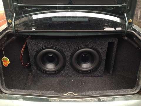

Материал 20мм фанера, очень хорошо промазан герметиком, на короб ушло 200 саморезов 35мм, перед тем как крутить саморез была просверлена дырка(тонким сверлом, что бы не лопнула фанера), провода 10ГА, скругленные углы, обтянут карпетом, порт покрашен. 33ГЦ (размеры 85х42х35).

я в вот такой хочу)))

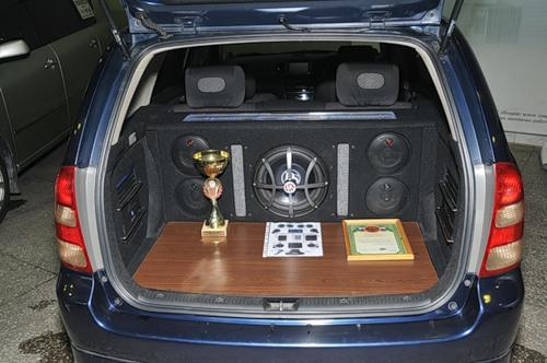

чё то там мошек не видно...
а куда денешь 2-й дин?

Это как образец...... по бокам будут мошки а про середине уселитель впроде замерил про литражу и размерам само то!
