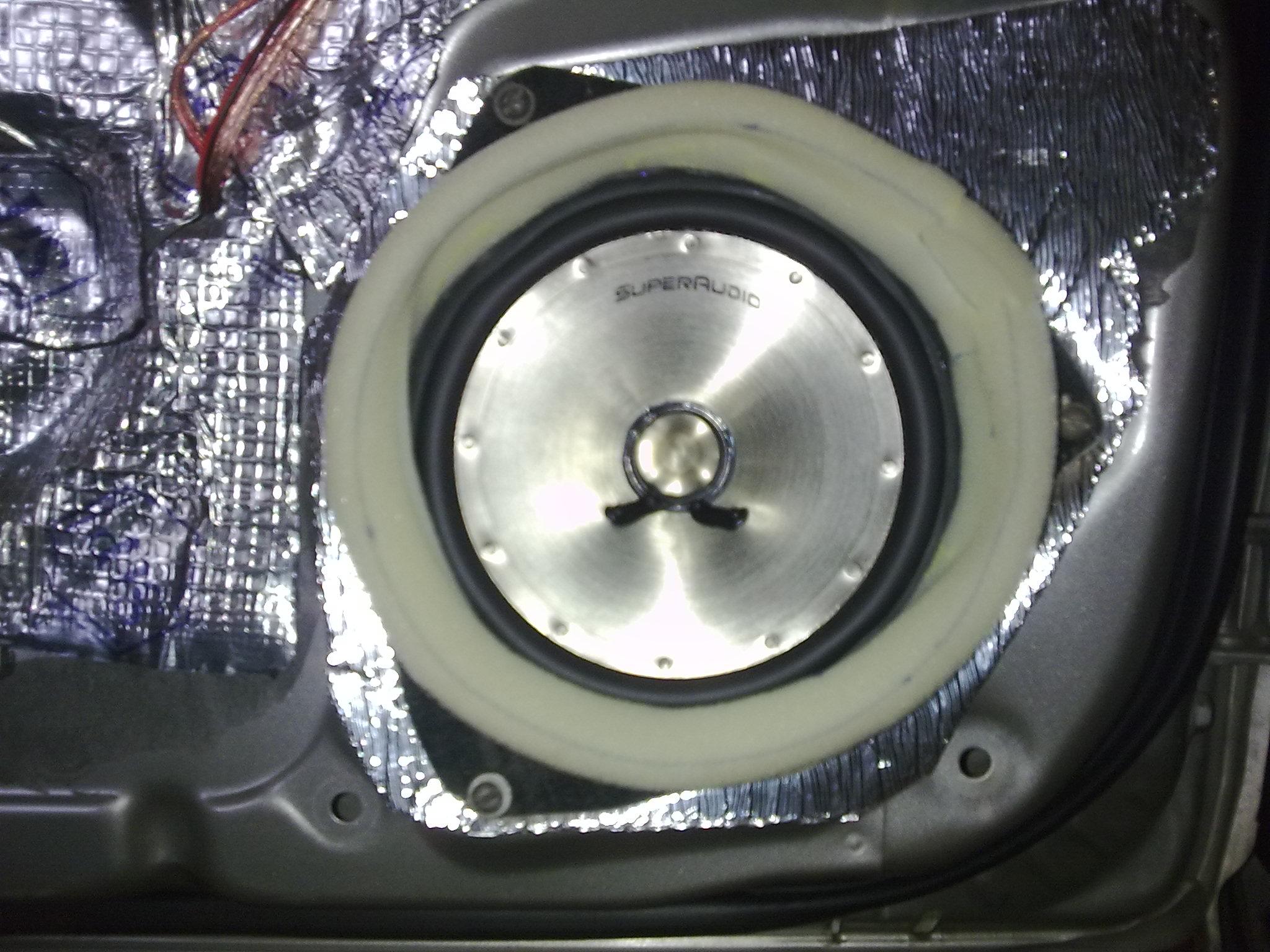

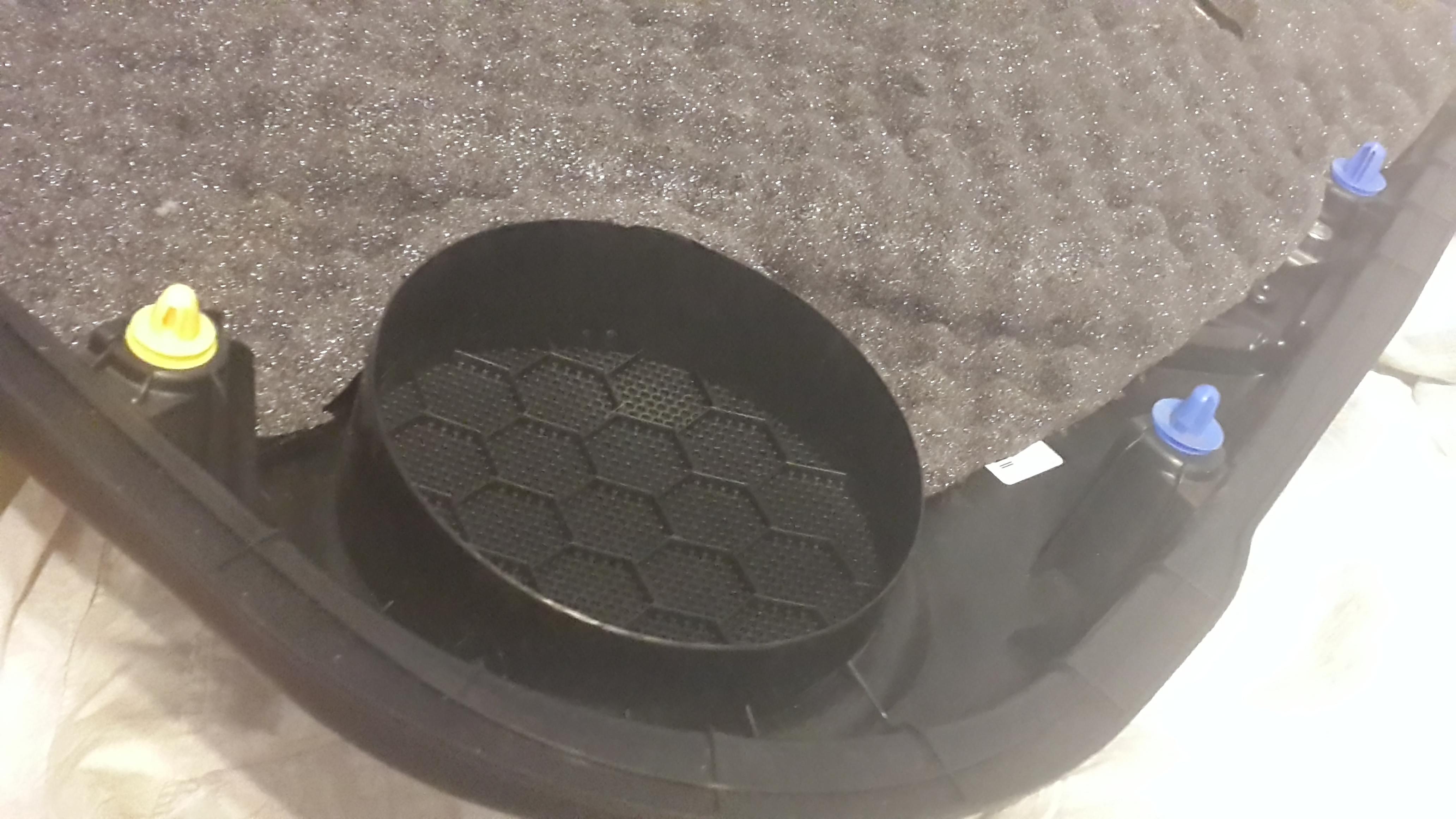

Всем привет!Извените может не в тему Озадачился заменой штатной музыки на киа рио,купил morel на фронт и тыл.Проблема у меня вселедующем штатный динамик 13см стоял на пластиковом 30мл подиуме сделал седе из фанеры два кольца по 15мл,в обшивке имеется кольцо которое упиралось в штатный динамик теперь при установке нового дифузор упирается в это кольцо вот теперь загвоздка что делать то ли подрезать кольцо то ли срезать его полностью (если его срезать вовсе не будет ли уходить звуа под карту)

Подрезайте. А между обшивкой и динамиком сделайте какой нибудь уплотнитель, из шумоизоляции я думаю получится.

подрезай,уплотнить или изоляцией или у установщиков пластиковых окон есть уплотнительная
самоклеющиеся лента.Она в рулоне толщиной 0,5см,а после разворачивания расширяется до 3см

vazik85- попробуй сделать так, у меня так.
